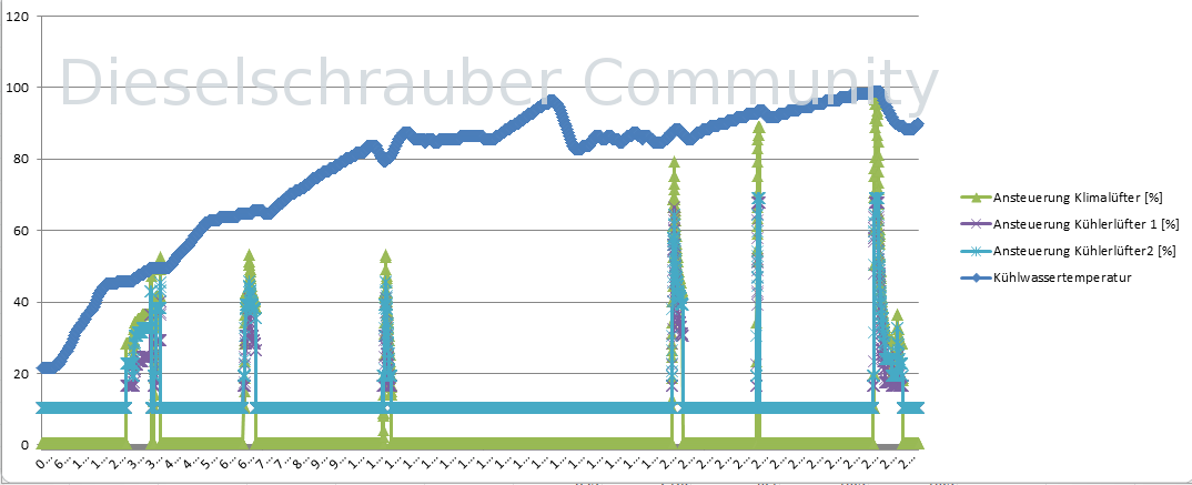

- System wieder dicht gemacht, aufgefüllt, getestet wie folgt: Motor warmlaufen lassen, teils im Stand, teils mit erhöhter Drehzahl, teils durch Fahren. Immer mal wieder die Klimaanlage angeschaltet. Dabei mitgeloggt im Motorsteuergerät Block19 (Kühltemperatur, Ansteuerung Klimalüfter und Kühlwasserlüfter), Details siehe Excel Sheet.
Beobachtungen:
1. Steigende Kühlwassertemperatur bewirkt KEINE Ansteuerung der Lüfter.
2. Anschalten der Klimaanlage bewirkt sofortige Ansteuerung ALLER Lüfter
3. Die Ansteuerung ist dann auch kühlwassertemperaturabhängig.
4. Bei Ansteuerung der Lüfter fällt die Kühlwassertemperatur, d.h. die (einige?) Lüfter funktionieren.
Fragen:
1. Kann es sein, dass die Lüfteransteuerung durch einen anderen Sensor erfolgt als den mitgeloggten? Welcher ist das und wo sitzt der?
2. Ab welcher Temperatur sollte geregelt werden? Würde etwas im Bereich von 85-95 Grad erwarten, aber sicher nicht deutlich darüber erwarten. Korrekt?
3. Wie kann man den Fehler weiter eingrenzen?
Vollständige Log ist beigefügt (nach der Messfahrt ausgelesen) ist ebenfalls beigefügt.

Hier noch die Auswertung der Excel-Datei (die scheinbar zu groß für den direkten Upload ist).

Beitrag19-05-2015, 6:38    Titel: Ansteuerung Kühlerlüfter Audi 2,7 TDI (BPP) mit Standheizung Zitieren
ich habe den starken Verdacht, dass ich das Wasser verloren habe, weil eine Schelle nicht richtig gesetzt war und deshalb ein Schlauch bei dem erhöhten Druck abgesprungen ist.
Dieser G83, wo genau sitzt der? Wenn man vor dem Wagen steht, kann man von außen einen Stecker zimlich mittig am Kühler sehen, ist das da? Hättest Du eventuell eine Zeichnung?
Bezüglich der Temperatur: Die Temperatur scheint nicht auf 100 Grad steigen zu sollen, jedenfalls habe ich da diesen Eintrag bezüglich Temperatur an der V50. Daher würde ich erwarten, dass die Lüfter angesteuert würden. Die stehen aber absolut stabil bei 10,3% (bei 20°C bis 100°C).
had
