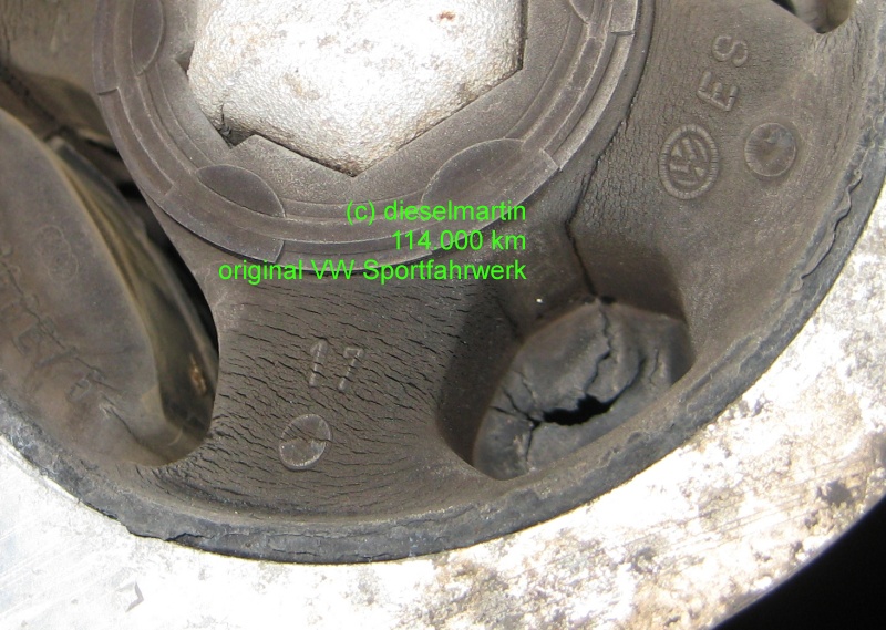

wie leicht gehen die hinteren Querlenkerlager aus dem Querlenker raus und muss man beim Einbau immer das T10096 verwenden.
Wie funktioniert das T10096 genau ?
