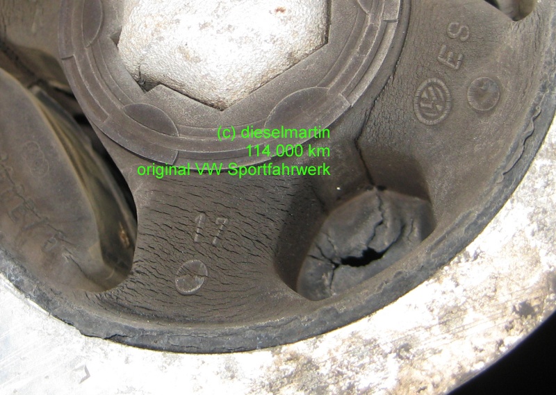

Ciao
come facilmente si allentano i cuscinetti dei bracci trasversali dal braccio trasversale e devo sempre usare il T10096 durante l'installazione?
Come funziona esattamente il T10096?
 Sostituzione dei cuscinetti di sospensione (3C, 1K ...)
 Dimensione file:  176.09 KB
 Visualizzato:  13947 volte

Beh, di impostazione è di default. Io consiglierei di controllare la posizione effettiva, sostituire i cuscinetti e poi misurare. Non dovrebbe certamente danneggiare la manutenzione periodica. Se il composto di insalata devia già dalla configurazione originale, in realtà non puoi fare a meno di un controllo.
L'ammortizzatore dovrebbe poter essere facilmente rimosso dal cuscinetto utilizzando WD-40.
Se dovessi far controllare da VW, vorrei anche far effettuare l'assemblaggio lì - perché il tempo di lavoro ufficiale è basso.
