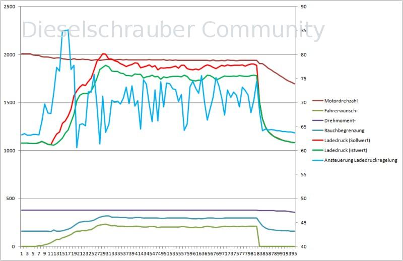

Beitrag07-07-2015, 8:08    Titel: LMM am BMR Zitieren
... er sollte mehr, weil er mehr will.
Er erreicht deutlich den Solldruck nicht.
 LMM am BMR
 Dateigröße:  58.34 KB
 Angeschaut:  506 mal
Beiträge: 18142
Beitrag07-07-2015, 8:11    Titel: LMM am BMR Zitieren
Tja, sieht nach Unterdruck-Leck oder Lader hängt aus an der VTG...

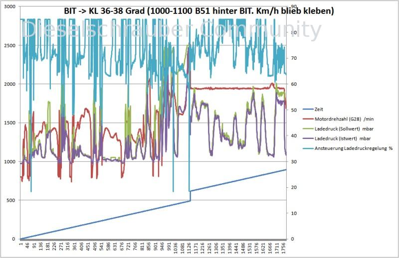

Beitrag07-07-2015, 8:21    Titel: LMM am BMR Zitieren
Was meinst du mit "Lader hängt aus"?
Mich irritiert, dass er sonst (in dem log) immer schön eingeregelt hat.
Und selbst in dem "Zustand" war die Rauchgrenze hoch genug.
Die 70% des N75 sollten sogar die VTG nicht geöffnet haben.
Aber leider habe ich nicht den Weggeber geloggt.
Beim Fahren war nichts zu merken, die GRA hat fein die 140 km/h durchgezogen.
Hier ein Überblick - den Ladedruck"Fehler" hab ich erst später gesehn.
Das Log ist selbst gefahren ... ich konnte also nicht allzu fein überlegen und klicken, was ich da tue icon_smile.gif Ich wollte nur die 150 km und 36-38 Grad nicht ungenutzt lassen.
 LMM am BMR
 Dateigröße:  83.87 KB
 Angeschaut:  514 mal
LOG-01-008-011-067.CSV
 Hier die gesamten Daten zu den "Vorkommnissen"
 Dateiname:  LOG-01-008-011-067.CSV
 Dateigröße:  152.8 KB
 Heruntergeladen:  254 mal
Beiträge: 18142
Beitrag07-07-2015, 8:25    Titel: LMM am BMR Zitieren
Hatte mich oben verschrieben.
Wäre sinnvoll... icon_wink.gif Zuerst würde ich aber alle Unterdruckschäuche prüfen.
Mitglied seit: 27.02.2003
Beiträge: 5886
Beitrag07-07-2015, 8:35    Titel: LMM am BMR Zitieren
Ich habe genau so ein Log von einem 2,0 CR TDI eines Bekannten bekommen. Da habe ich wie Rainer auch auf Unterdruckverschlauchung getippt. Mit der Spritze an der VTG Dose konnte diese als Ursache ausgemacht werden... Ist ja recht schnell überprüft
