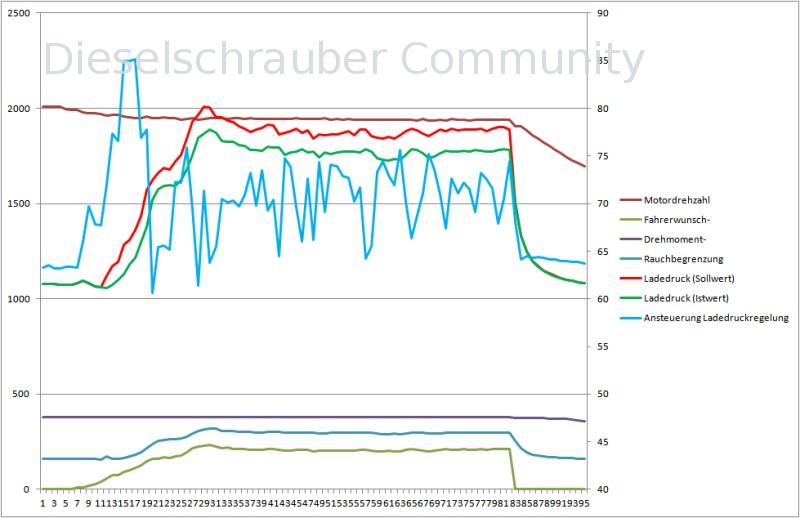

... dovrebbe guadagnare di più, perché vuole di più.
Non raggiunge affatto la pressione desiderata.

Messaggio07-07-2015, 8:11    Oggetto: LMM vs BMR: Confronto e Analisi Cita
Beh, sembra una perdita di pressione negativa o il caricatore è bloccato sulla VTG...

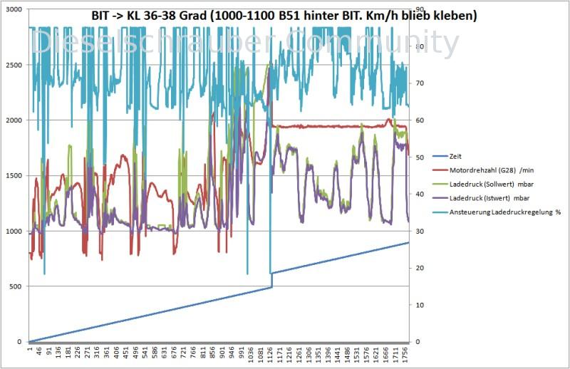

Ecco una panoramica; l'errore relativo alla pressione di sovralimentazione l'ho notato solo in seguito.
Il log è stato generato automaticamente... quindi non ho potuto riflettere troppo e fare clic su ciò che stavo facendo icon_smile.gif. Volevo solo sfruttare quei 150 km e i 36-38 gradi.
