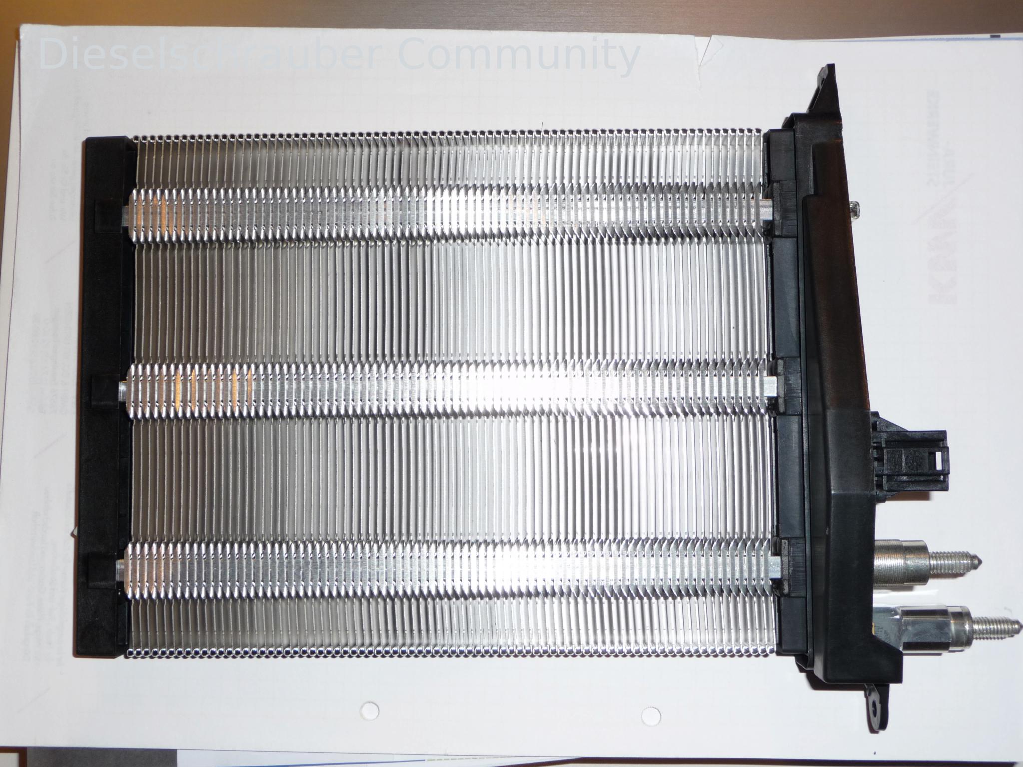

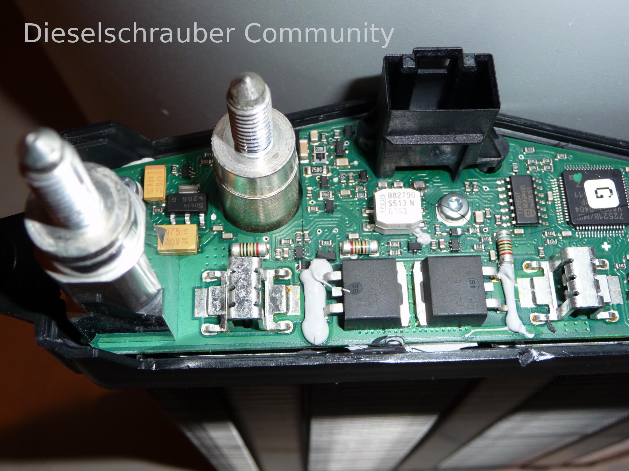

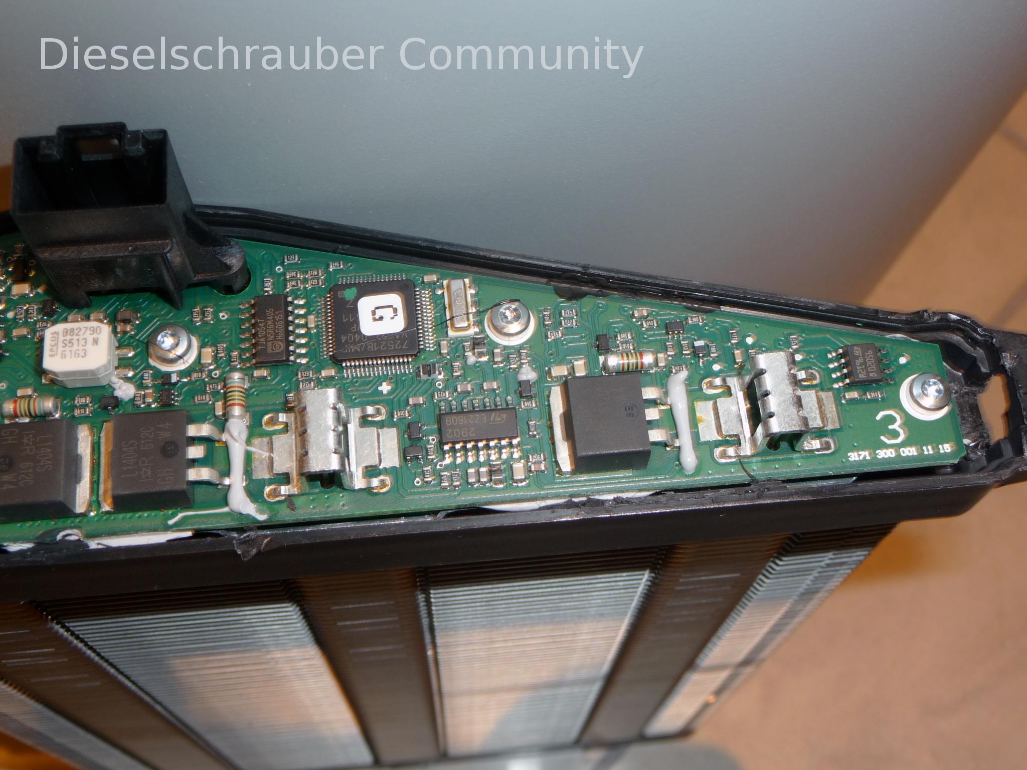

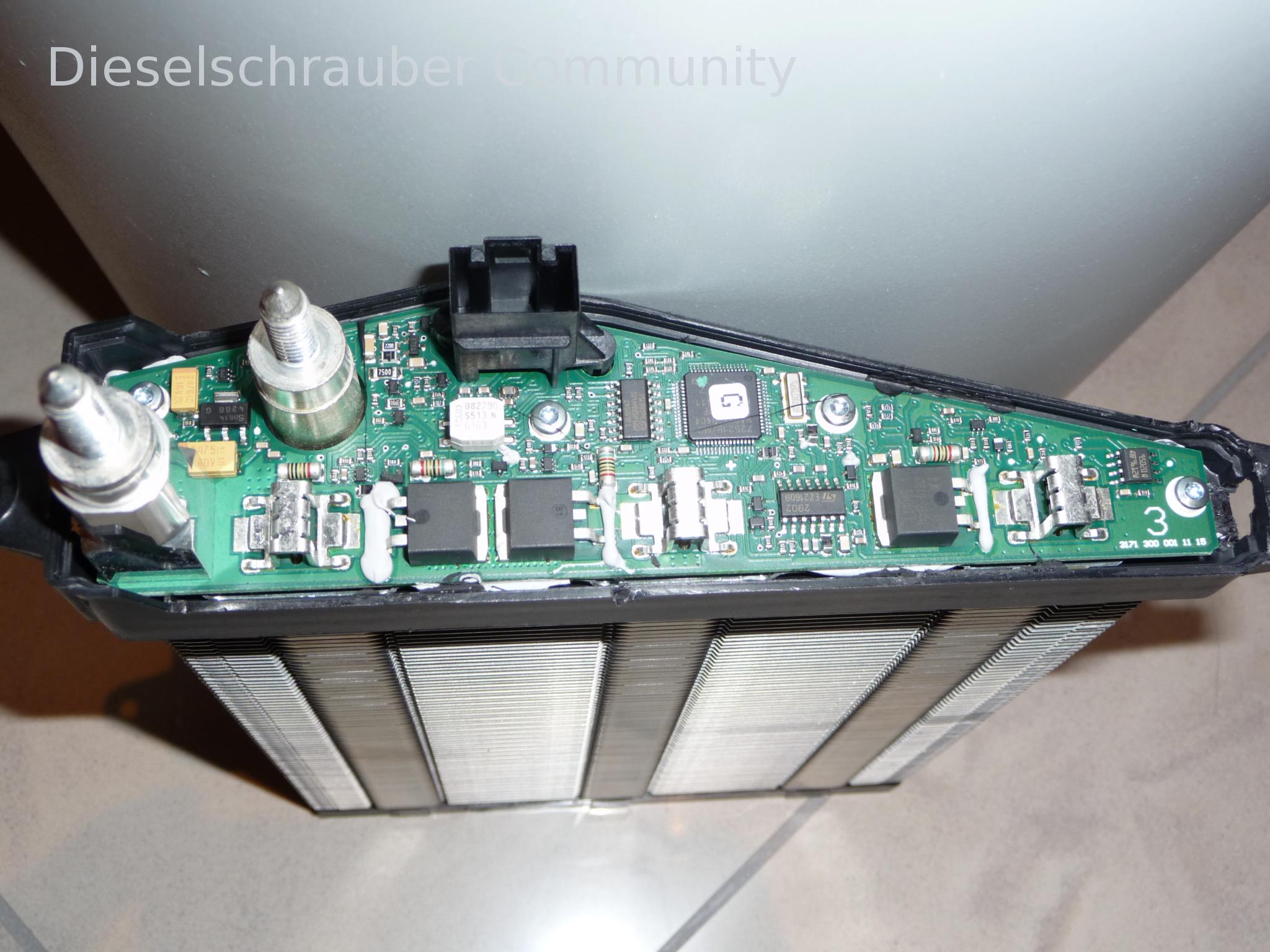

Leider keine ersichtliche direkte Beschädigung (verschmortes Bauelement o.ä.).
Naja, mal Chip-Identifikation betreiben und sich langsam mit 305 EUR anfreunden...
 Kaum, dass man Haltegriffe, Aschenbecher, Verkleidung der Schaltkulisse, die komplette Mittelkonsole, die untere fahrerseitige Armaturenverkleidung und eine Luftführung entfernt hat, kann man das blöde Teil auch mal erblicken:
 Dateigröße:  3.43 MB
 Angeschaut:  11199 mal
 Dann muss man nur noch unter Wärmeeinwirkung und Dauerverformung zweier Kunststoffnasen das verklebte Gehäuse öffnen und sieht das:
 Dateigröße:  3.26 MB
 Angeschaut:  26984 mal
 Elektrischer Zuheizer
 Dateigröße:  3.39 MB
 Angeschaut:  14103 mal
 Dateigröße:  3.51 MB
 Angeschaut:  14470 mal

Hast du das jetzt nur wegen dem Fehler ausgebaut? icon_rolleyes.gif Oder ist es innen nicht mehr warm geworden?
reflexsilber met.
pschaefer
Mitglied seit: 21.08.2002
Beiträge: 300
Beitrag27-11-2011, 21:46    Titel: 7D - Zuheizer defekt Zitieren
Letzteres. Ich wunderte mich schon länger darüber, dass es mal ziemlich schnell warm wurde und dann auch mal ewig nicht... An den Zuheizer hatte ich gar nicht gedacht, den Fehler habe ich erst gesehen, als ich nach dem Batterietausch halt die üblichen Fehler löschen wollte - und der bei 7D stehen blieb.
Wobei das wankelmütige Verhalten auch an der bereits schwächelnden alten Batterie liegen konnte, denn der Zuheizer wird ja (eher weniger) "intelligent" gesteuert.
Das Ausbauen der Verkleidungsteile ist halt lästig, aber darin habe ich Übung, das war nicht das erste Mal icon_biggrin.gif... Ich ärgere mich nur drüber, dass diese Aktion beim Schwesternmodell Golf viel einfacher ginge, aber beim A3 immer gleich alles raus muss... Eigentlich müsste ich auch mal ein paar Stellmotoren der Klima austauschen, weil da ständig welche munter vor sich hin tickern (bekanntes Problem, gibt überarbeitete Versionen). Aber dazu muss noch viel mehr ab... icon_wink.gif
Im Grunde bin ich einfach neugierig... Jetzt schaue ich mir mal die Platine genau an (Haarrisse, Temperaturproblem o.ä.). Ein/ausgebaut ist der Heizer selbst schnell; das Auto fährt auch ohne Verkleidungsteile icon_wink.gif ...

Momentan habe ich mir mal die Power-MOSFETs bestellt (kosten nur 4,50 EUR), wenn der Tausch da nix bringt, überlege ich mir die Relais-Variante, obwohl ich mir da überlegen müsste, wer a) die Relais dann ansteuert und b) wie ich die doch recht dicken Kabel sicher an die PTC-Elemente montiere, ohne dass mir irgendwann die Karre abfackelt icon_biggrin.gif.

Kurzes Feedback.... Die MOSFETs waren's nicht.
Das Auslöten der Teile war schon ein gewagter Akt, da die Platine mit Wärmeleitkleber an den metallischen Unterbau geklebt ist und sich auch mit tüchtig aufwärmen nur sehr widerwillig davon lösen lässt - aber ohne das ist Auslöten halt nicht möglich, da die Menge Blech halt ein prima Kühlkörper ist. Nach dem Austausch der MOSFETs zeigte sich aber nach wie vor dasselbe Bild in VCDS. Zudem ist durch die Aktion der Wärmewiderstand wohl deutlich höher als vorher (klar: zuwenig Lötzinn unter dem MOSFET und der Wärmeleitkleber müsste auch neu), somit riskier ich nicht, das Teil in Betrieb zu lassen.
Ende vom Lied: Ausgebaut. Öffnung mit Blinddeckel verschlossen. Im CAN-Gateway abgemeldet.
