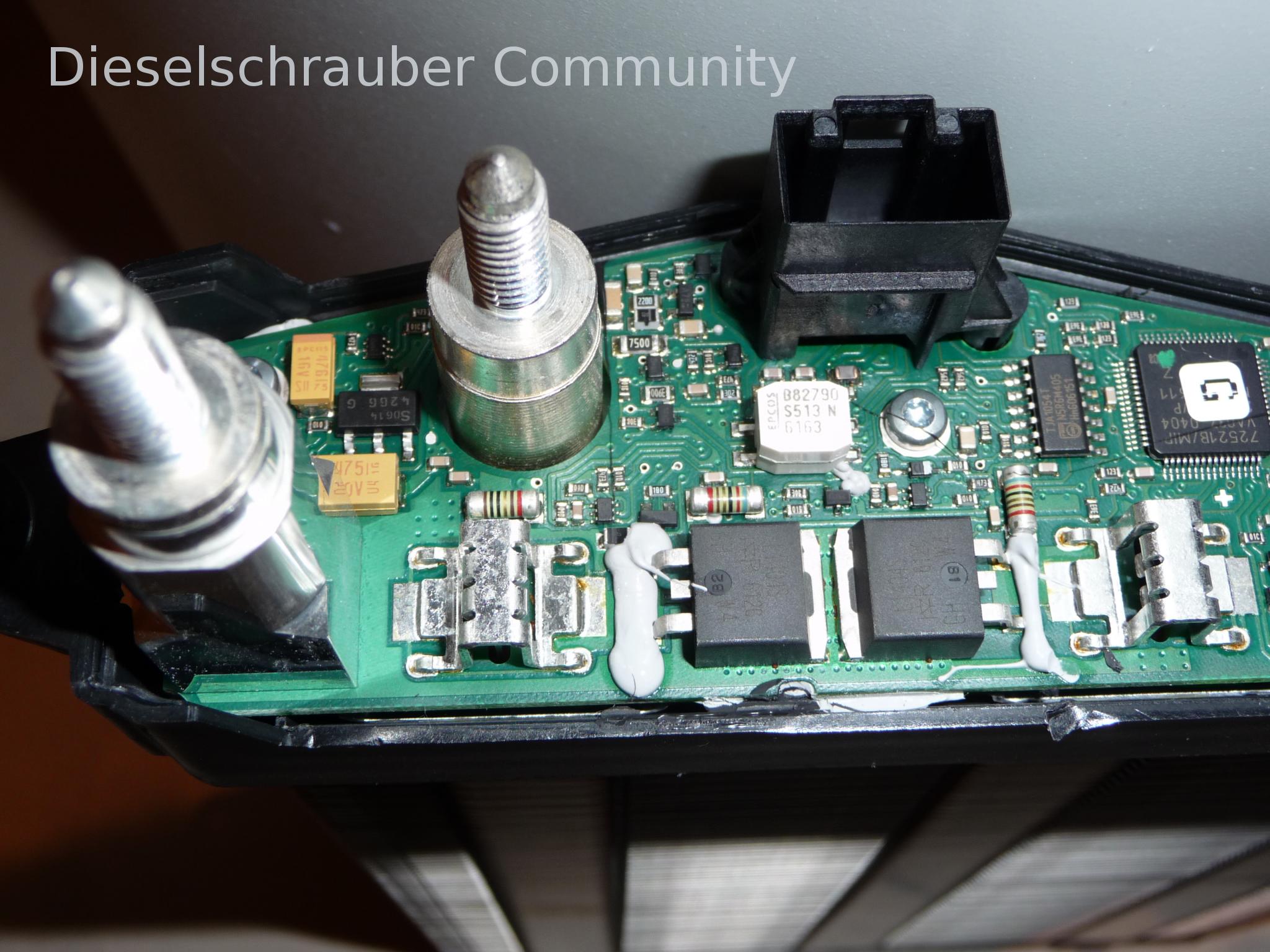

 Kaum, dass man Haltegriffe, Aschenbecher, Verkleidung der Schaltkulisse, die komplette Mittelkonsole, die untere fahrerseitige Armaturenverkleidung und eine Luftführung entfernt hat, kann man das blöde Teil auch mal erblicken:
 Dimensione file:  3.43 MB
 Visualizzato:  11221 volte

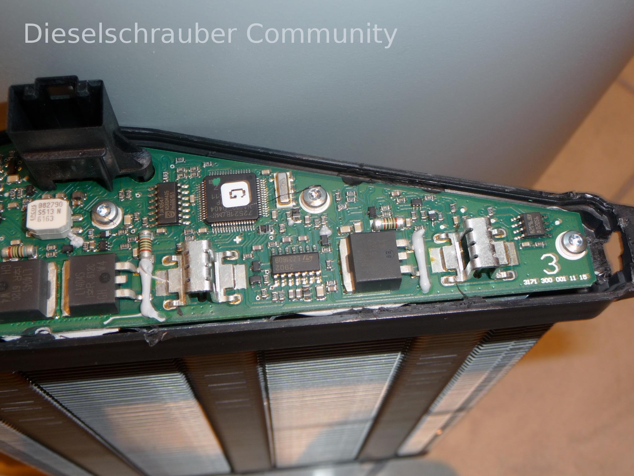

 Dann muss man nur noch unter Wärmeeinwirkung und Dauerverformung zweier Kunststoffnasen das verklebte Gehäuse öffnen und sieht das:
 Dimensione file:  3.26 MB
 Visualizzato:  27019 volte

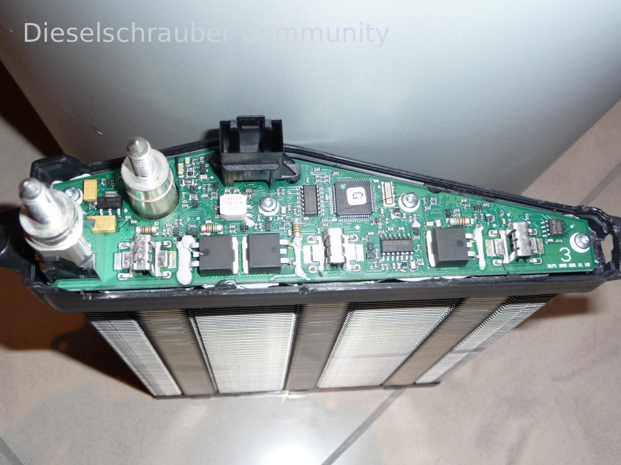

 Elektrischer Zuheizer
 Dimensione file:  3.39 MB
 Visualizzato:  14124 volte

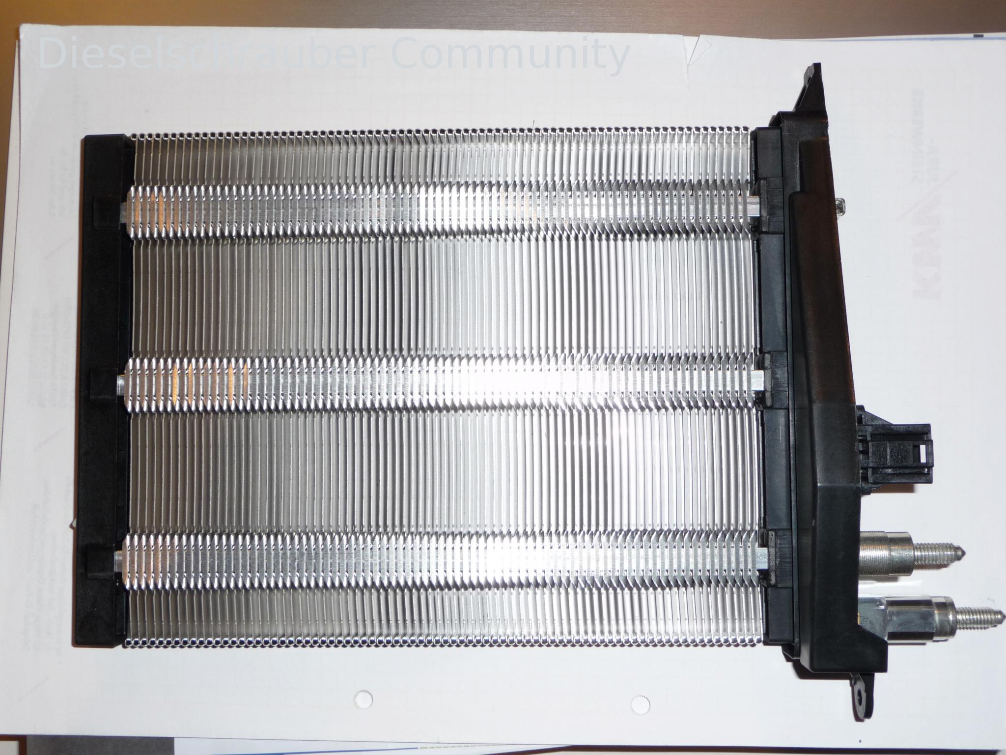

 Dimensione file:  3.51 MB
 Visualizzato:  14489 volte

Breve feedback... Non erano i MOSFET.
La rimozione dei componenti era un'operazione rischiosa, dato che la scheda è incollata alla struttura metallica con adesivo termoconduttivo e si stacca molto difficilmente, anche riscaldandola a dovere. Tuttavia, senza rimuoverla, non è possibile saldare. Dopo aver sostituito i MOSFET, il problema persisteva, come si poteva vedere sempre nello stesso modo con il software VCDS. Inoltre, a causa dell'intervento effettuato, la resistenza termica è probabilmente molto più alta di prima (ovviamente, c'è troppo poco stagno sotto il MOSFET e l'adesivo termoconduttivo deve essere riapplicato), quindi rischio di non poter far funzionare il componente.
Fine: Esteso. Apertura con tappo cieco chiusa. Disconnesso dal gateway CAN.
