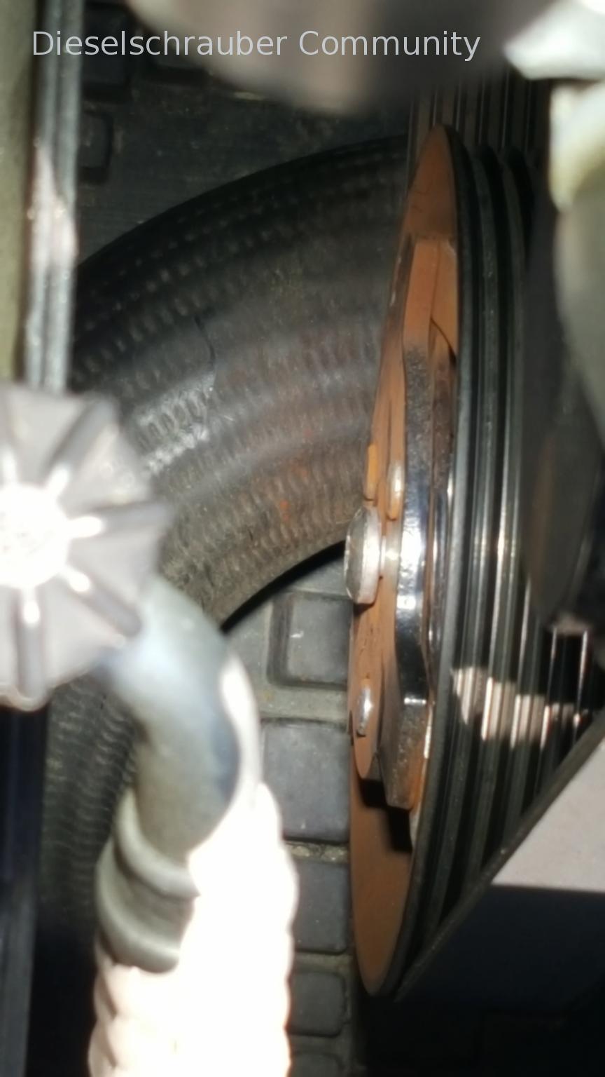

Beitrag13-06-2016, 14:27    Titel: Klimaanlage ohne Funktion Zitieren
Du hast wahrscheinlich auch einen Kompressor mit Mitnehmerscheibe. Schau mal nach ob diese nicht eventuell ausgelöst hat. In meinem Thread, den Rainer verlinkt hat ist ein Bild drin wie das aussieht.

Beitrag13-06-2016, 19:22    Titel: Klimaanlage ohne Funktion Zitieren
Hallo Andreas,
ich habe jetzt einen neuen Kompressor da und werde ihn die Tage einbauen. Muss allerdings warten bis das Spülgerät bei uns in der Firma ankommt.
Für mich gut zu wissen wäre folgendes: Wie erkenne ich von ausserhalb ob es sich um einen permanent angetriebenen Kompressor handelt oder um einen "normalen"?

Beitrag13-06-2016, 21:29    Titel: Klimaanlage ohne Funktion Zitieren
Hallo Basti,
die Mitnehmerscheibe sieht intakt aus. Allerdings wundert mich, dass die Schraube auf der Welle raussteht. icon_rolleyes.gif
Du hast einen Kompressor der permanent angetrieben ist. Die Kälteleistung des Kompressors wird über das Regelventil gesteuert.
Bevor Du auf Verdacht den Kompressor wechselst würde ich erst eine tiefgreifende Analyse betreiben. Im ungünstigsten Fall ist etwas anderes defekt und Du musst den Kreislauf wieder evakuieren.

Beitrag23-06-2016, 14:37    Titel: Klimaanlage ohne Funktion Zitieren
Hallo Kollegen,
heute war der Tag. Ich habe mich um die Klimaanlage gekümmert. Es war zu 100% der Kompressor. Ich habe noch weiter recherchiert und rausgefunden, dass 2 Probleme bei diesem Kompressor auftreten. Entweder brechen die 3 Nieten vorne von der Mitnehmerscheibe ab (Sollbruchstelle bei Überlast) oder wie in meinem Fall, bei rausstehender Mittelschraube, ist die Welle im Kompressor abgeschert. Dadurch nicht mehr stattfindender Kraftschluss.
