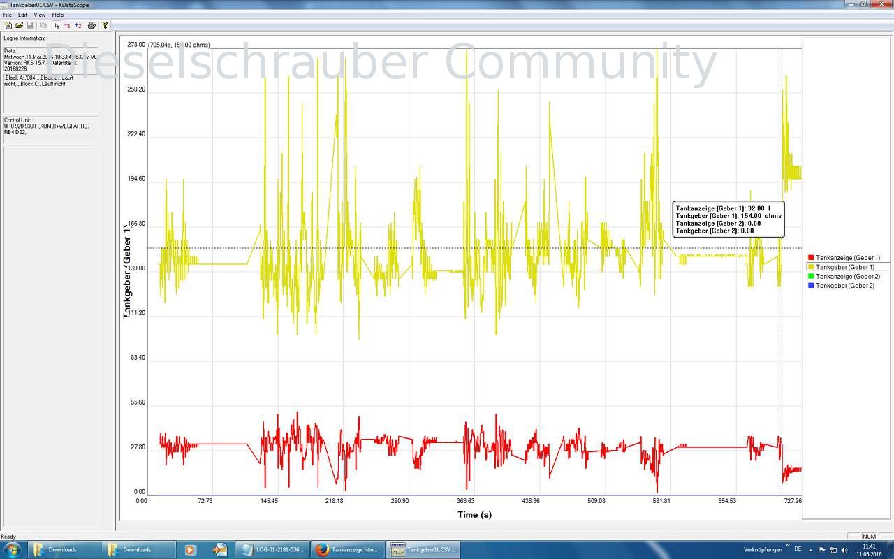

11-05-2016, 11:45 Titel: Tankanzeige hängt nach - A4 Cabrio 2.5TDI (BDG) |
Zitieren |
Das Log bricht seltsam ab, Stecker einfach raus?
Ab ca. 705s im Log ändert sich der Mittelwert der Geber, vorher bleibt er in etwa gleich. Wurde da Auto da schräg geparkt?
Da der Mittelwert vorher in etwa gleich geblieben ist, sollte sich auch an der Tankanzeigenadel nichts ändern.

Genau, das Auto stand am Ende in einem Doppelparker, Nase nach unten. Daher ändert sich der Durchschnittswert.
Ich versuche es heute Abend nochmal und hoffe dass sich die Werte deutlicher unterscheiden, wenn ich direkt nach Zündung an den korrekten Messerwert logge.

Möglich, das mit dem schwergängig in bestimmten Positionen, aber was ist ab Sekunde 705 im Log passiert? Wenn der Geber an einer Stelle klemmen würde, würden sich da auch gleichbleibende Werte ergeben.
Vorher bleibt der Mittelwert ja wie gesagt in etwa gleich.
| Nach oben |
Profil PN WWW Garage |
Florian320
Mitglied seit: 30.04.2016 Beiträge: 100 Karma: +17 / -0
2004 Audi Cabriolet Premium Support
11-05-2016, 12:11 Titel: Tankanzeige hängt nach - A4 Cabrio 2.5TDI (BDG) |
Zitieren |
Ab Sekunde 705 bin ich in meinen Doppelparker reingefahren.
Vorher stand ich eben, habe kurz geschaut, was der Wert macht (er war ja auch schön konstant), bin in den Doppelparker (Nase nach unten) gefahren und habe den Wert da noch ein paar wenige Sekunden angeschaut.
Deshalb ist der Mittelwert dort anders.

Ja, mit Zündung an gestern das erste mal. Das Verhalten war das gleiche: die Tanknadel geht erst etwas zu hoch, um dann abzufallen.
Ich habe nun für nächste Woche einen Termin bei einer Firma gemacht, die Kombiinstrumente repariert.
Danach weiß ich sicher, ob es daran lag....
