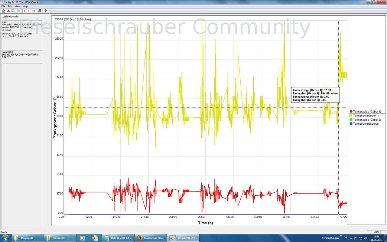

Ok, ho appena eseguito un log.
Purtroppo, non è molto esplicativo, dato che ho dovuto prima trovare il giusto MWB (ho iniziato a cercare nella centralina motore, finché non sono arrivato all'unità di controllo motore).
Pertanto, l'effetto non è così estremo, ma volevo chiedere se questo, come tendenza, è sufficiente.
Nell'allegato è presente il log del sensore e del display. All'inizio e alla fine, mi trovavo sempre nella stessa posizione, a livello. Durante i 8-9 minuti di guida con pochissimi chilometri (stimando 3-4), il valore del sensore è aumentato di 5 Ohm (da 144 a 149), facendo scendere il display da 32L a 30L - notate che questo è avvenuto dopo che la scintilla era stata accesa per alcuni minuti e l'effetto non era stato completamente visualizzato.
Sarebbe sufficiente considerare il produttore come responsabile e sostituirlo, oppure l'IA è ancora un'opzione per voi?

Messaggio11-05-2016, 10:45    Oggetto: Indicatore del carburante non funziona - A4 Cabrio 2.5TDI (BDG) Cita
Il log si interrompe in modo strano, basta togliere semplicemente la spina? icon_wink.gif
A partire da circa il 705s nel log, la media dei fornitori cambia, precedentemente rimane più o meno costante. È stato parcheggiato lì in modo inclinato?
Dato che la media era rimasta approssimativamente invariata, non dovrebbe esserci alcuna differenza nell'ago dell'indicatore del carburante.
Cordiali saluti, Rainer

Messaggio11-05-2016, 10:51    Oggetto: Indicatore del carburante non funziona - A4 Cabrio 2.5TDI (BDG) Cita
Secondo la mia opinione limitata, il sensore di livello è principalmente meccanico, con un potenziometro. Se questo è corretto e non contiene altri componenti elettronici, non saprei come dovrebbe essere in grado di modificare in modo riproducibile la sua resistenza dopo ogni accensione.
Per me, quindi, l'unica opzione è l'IA. Per un test, potresti collegare un multimetro semplice all'indicatore di livello e notare che la resistenza non cambierà quando il livello del carburante è fermo / senza movimento.
Saluti
Ciao Rainer!
Grazie per la risposta!
Era il mio primo log, quindi forse non l'ho concluso correttamente. Ho premuto il pulsante "Stop" quando avevo finito, poi ho chiuso il programma e poi ho staccato la spina.
Esattamente, l'auto era alla fine in un posto auto doppio, con il cofano rivolto verso il basso. Pertanto, la media cambia.
Cercherò di farlo di nuovo stasera e spero che i valori siano più chiari, se registro direttamente il valore corretto del coltello subito dopo l'accensione.

Messaggio11-05-2016, 10:54    Oggetto: Indicatore del carburante non funziona - A4 Cabrio 2.5TDI (BDG) Cita
Era il mio primo log, quindi forse non l'ho concluso correttamente. Ho premuto "Stop" quando avevo finito, poi ho chiuso il programma e poi ho staccato la spina.
Ho sbagliato qualche passaggio?
No, va bene.
Il primo log è stato terminato in modo incompleto e un altro è stato aggiunto allo stesso file:

Messaggio11-05-2016, 10:58    Oggetto: Indicatore del carburante non funziona - A4 Cabrio 2.5TDI (BDG) Cita
Ciao Guste,
m.W. è esattamente come dici tu, il "geber" è fondamentalmente solo un galleggiante.
Il mio pensiero è che il meccanismo del cambio è diventato leggermente più rigido nel tempo a causa dell'accumulo di residui provenienti dal diesel.
"Anche il valore in Ohm lo vedo con VCDS, ed è presente."
Es gibt mit VCDS eine Möglichkeit, den Zustand des Kraftstoffstands-Sensors im Kombiinstrument zu überprüfen?
"Mi aspetterò, che l'ago si muova ulteriormente verso destra (perché, con l'accensione spenta, rimane completamente a sinistra). Se c'è qualcosa che rende difficile il movimento, perché l'ago dovrebbe prima muoversi così tanto verso destra, per poi tornare lentamente verso sinistra?" Oppure, è al contrario, che un'alta tensione fa sì che l'ago si muova verso destra?
Oppure, conoscete errori elettrici o altri difetti dell'IA che potrebbero spiegare un comportamento del genere?

Messaggio11-05-2016, 11:05    Oggetto: Indicatore del carburante non funziona - A4 Cabrio 2.5TDI (BDG) Cita
Possibile, che ci siano problemi in determinate posizioni, ma cosa è successo nel log a partire dal minuto 705? Se il sensore si bloccasse in una posizione, si otterrebbero valori costanti. icon_idea.gif
Prima, la media rimane sostanzialmente invariata.
Florian320
Iscritto il: 30/04/2016
Messaggi: 100
2004 Audi Cabriolet
Messaggio11-05-2016, 11:11    Oggetto: Indicatore del carburante non funziona - A4 Cabrio 2.5TDI (BDG) Cita
A partire dal minuto 705, sono entrato nel mio posto di parcheggio doppio.
Prima, ero fermo, ho dato un'occhiata veloce per vedere il valore (che era anche stabile), poi ho fatto retromarcia nel parcheggio doppio (con la testa rivolta verso il basso) e ho controllato il valore per qualche secondo.
Pertanto, la media è diversa lì.
Florian320 ha scritto:
Il mio pensiero è che il meccanismo del cambio è diventato un po' più difficile da usare nel tempo a causa dell'accumulo di residui provenienti dal diesel.
Tu hai scritto all'inizio:
Ciò si manifesta nel modo in cui, all'accensione, l'indicatore mostra inizialmente un valore corretto più circa 1/5, per poi diminuire gradualmente verso il valore corretto entro alcuni minuti.
Capisco che questo accade anche senza alcun movimento del sensore del serbatoio (cioè, quando il veicolo è fermo). Se nel caso in cui ciò accade, non potrei spiegarlo con la lentezza del mittente.
Ma, anche con VCDS, posso vedere il valore in Ohm, ed è presente.
No. Tu vedi ciò che la IA misura. Se la IA è difettosa e non misura correttamente, allora questa misurazione non ti serve più. Dato che Rainer ha ora esaminato il tuo log e ha definito i valori come costanti, il problema è quindi già risolto.
È possibile verificare lo stato del tachimetro tramite VCDS?
Esiste un test per i sensori. In questo test, gli indicatori si muovono da un'estremità all'altra. Se la presenza di una lentezza è evidente, dipende dall'errore (in generale o localizzato).
Perché allora l'ago dovrebbe prima muoversi troppo, per poi tornare lentamente verso sinistra?
Sono incerto se si tratti effettivamente di un semplice display a spole, o piuttosto di un motore passo-passo...

Messaggio11-05-2016, 11:20    Oggetto: Indicatore del carburante non funziona - A4 Cabrio 2.5TDI (BDG) Cita
Ciao Guste, grazie per la risposta dettagliata!
Il mio problema di logica è: se il problema risiede nell'indicatore, e l'indicatore fosse difficile da muovere, perché l'indicatore dovrebbe prima spostarsi troppo e poi tornare indietro?
Teoricamente, in caso di lentezza, dovrebbe comunque muoversi più lentamente da sinistra a destra verso la posizione desiderata.
Oppure ho sbagliato qualcosa?
Come detto, in questo caso, presumo che il movimento del cursore sia generato dalla tensione.
Preferirei un serbatoio del carburante danneggiato, perché è più economico, rispetto a uno nuovo...

Messaggio11-05-2016, 12:32    Oggetto: Indicatore del carburante non funziona - A4 Cabrio 2.5TDI (BDG) Cita
Il mio problema di logica è: se il problema è nell'indicatore e l'ago fosse difficile da muovere, perché dovrebbe innanzitutto andare troppo lontano prima di tornare indietro?
Penso piuttosto a un guasto nell'elettronica di controllo piuttosto che a un problema con l'indicatore.
Avere un carburatore rotto sarebbe ovviamente preferibile, perché è più economico, rispetto a uno nuovo...
Smettaci finalmente di cercare di capire la causa da soli icon_wink.gif:
1) Orologi, oppure puoi collegare un DMM al sensore del carburante e non lo troverai.
2) Colle un resistore (ad esempio da 50 Ohm o 150 Ohm) al cavo del sensore del carburante e osserva cosa fa l'ago.
