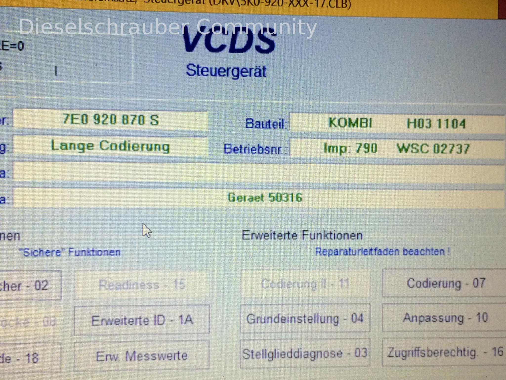

Gehst Du in Steuergeräteadresse 17 (Schalttafeleinsatz/Kombiinstrument) und dann dort den Assistenten für lange Codierung öffnen und durch die Bytes klicken.

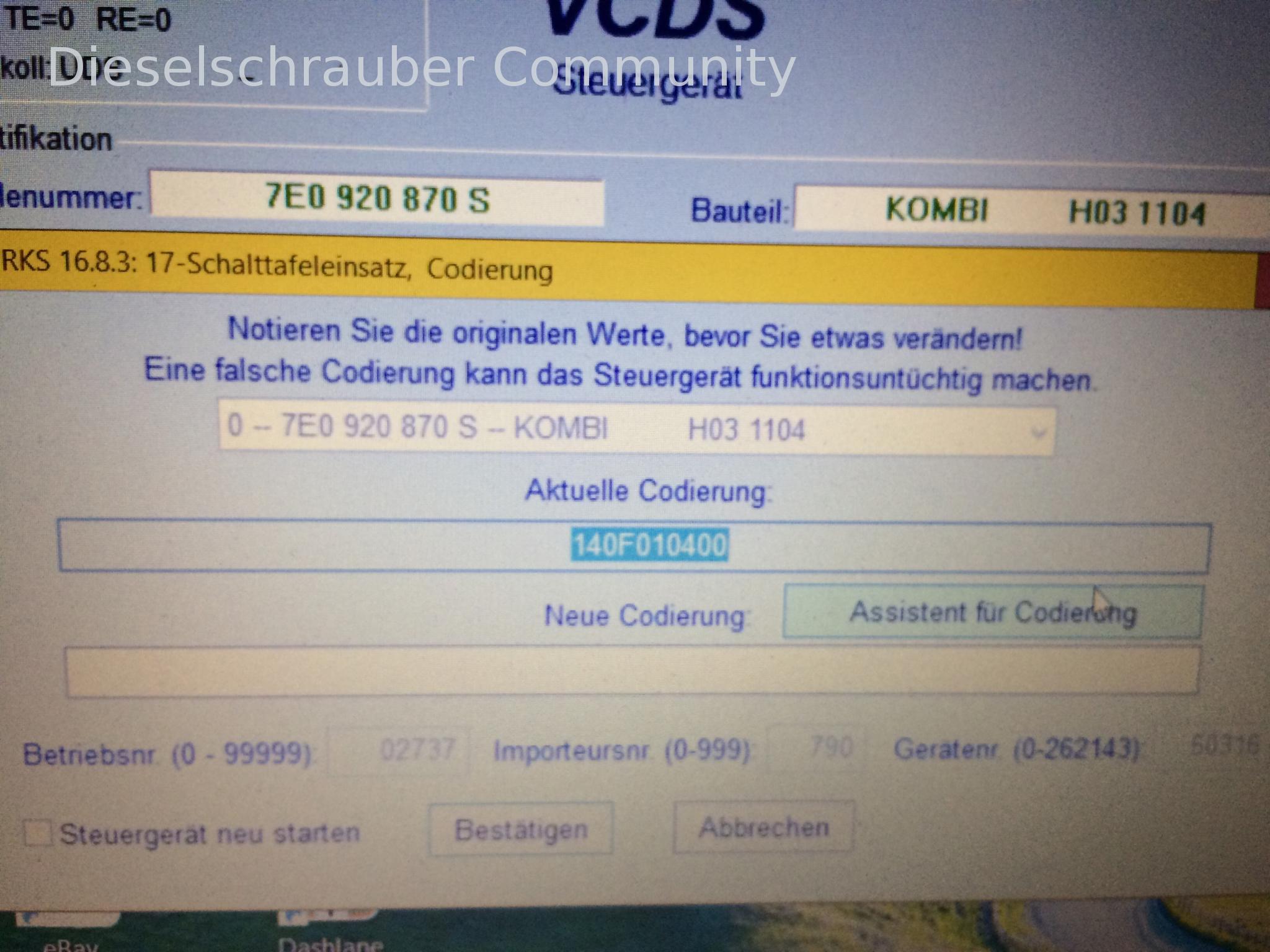

Hallo an Alle, wie kann ich in der Steuergeräteadresse 17 den Assi für Lange Codierung öffnen? Anklicken funktioniert bei mir nicht oder mache ich was falsch. Vielen Dank für eure Antworten.Wolfgang

Mach' mal einen Screenshot.

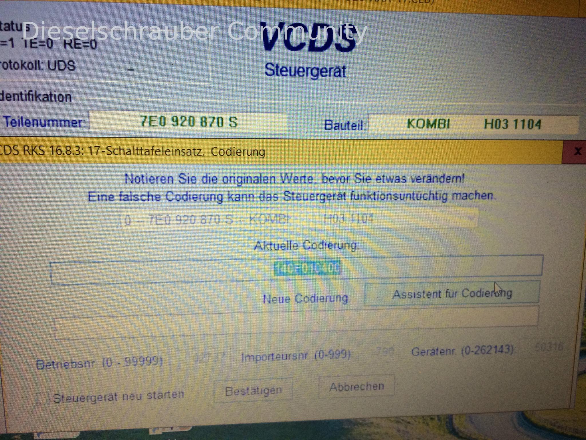

Ich habe zwei Bilder mit dem Handy aufgenommen Screenshot habe ich noch nicht gemacht. Das1.Bild ist Stg 17 und das 2.Bild 07 Codierung.

Hallo, hat nicht so gut geklappt. Die ersten zwei Bilder sind 07 Codierung das dritte Bild ist STG 17 Lange Codierung. Ich muss noch viel lernen. Danke Wolfgang

Schön und was passiert wenn Du auf den Button "Assistent für Codierung" klickst?

Beitrag09-01-2017, 23:35    Titel: VW T6 Gurtwarnung mit VCDS ausschalten Zitieren
Sorry , das habe ich mich nicht getraut. new_tomato.gif Ich muss Morgen wieder mit dem Wagen durch Thüringen fahren. Wenn ich das anklicke kommt dann irgendwann "Gurtwarnung" und das Häkchen wird entfernt? Morgen zum Feierabend werde ich es ausprobieren. Danke für die Hilfe Wolfgang

Solange Du die neue Codierung nicht abspeicherst, kann beim Codierungassistenten nichts schiefgehen. icon_idea.gif

Häkchen setzen oder entfernen...

Hallo Rainer, hat alles geklappt. VCDS und die Hilfe im Forum sind einfach Spitze.Nochmals icon_thanks.gif Rainer Grüße Wolfgang
