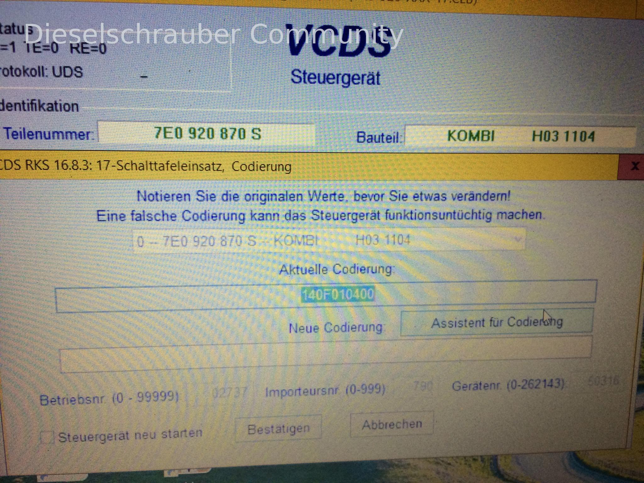

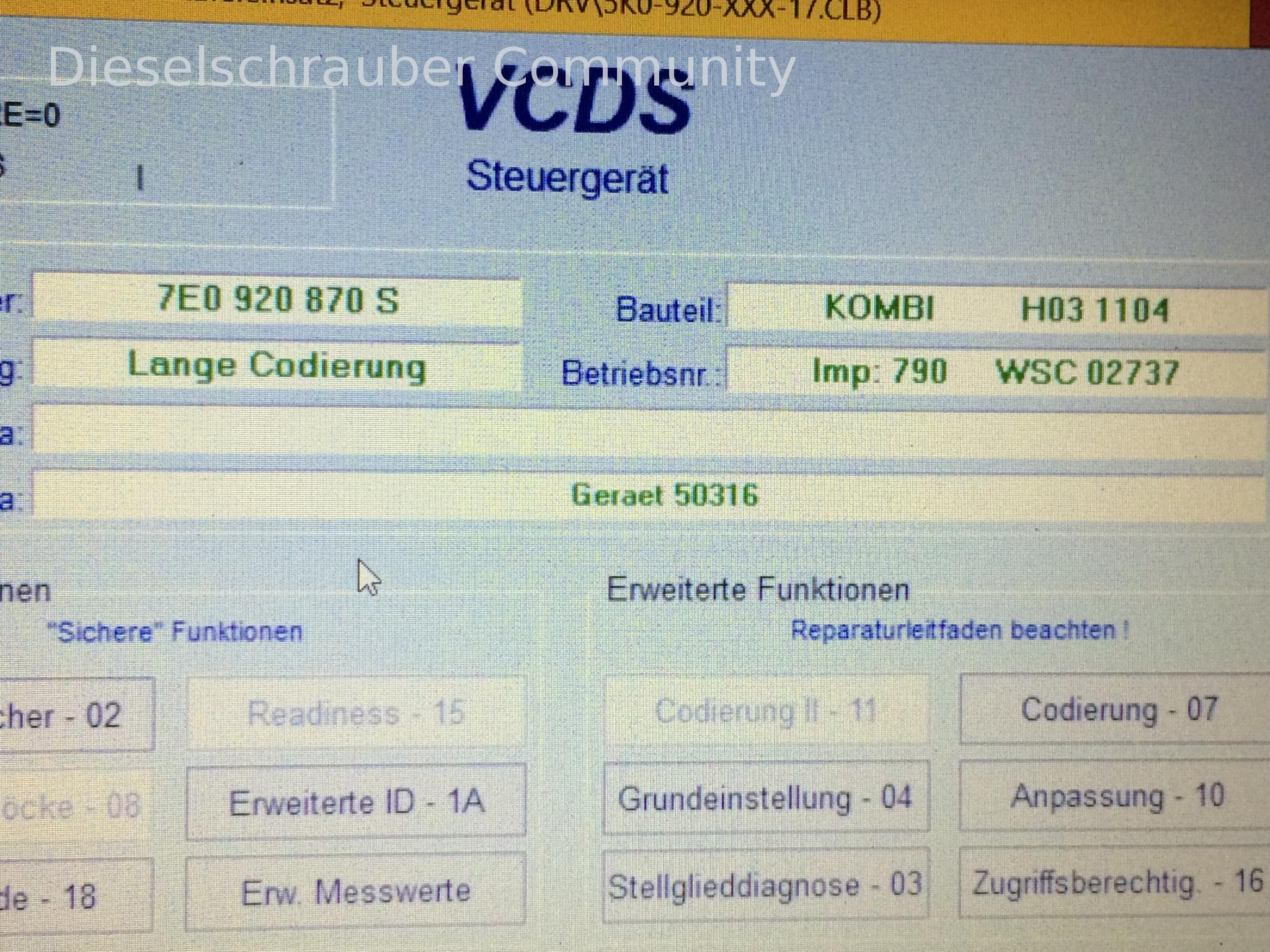

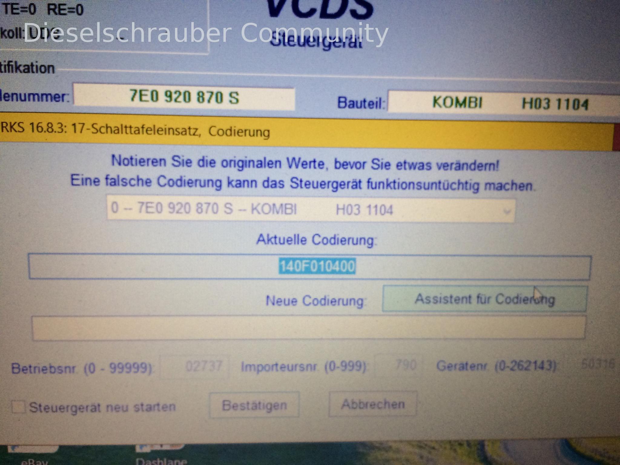

Messaggio09-01-2017, 23:00    Oggetto: Disattivare avviso cintura VW T6 con VCDS Cita
Ho scattato due foto con il cellulare, ma non ho ancora fatto uno Screenshot. Nella prima foto si vede "Stg 17" e nella seconda "07 Codierung".

Messaggio09-01-2017, 23:06    Oggetto: Disattivare avviso cintura VW T6 con VCDS Cita
Ciao, non è andata molto bene. Le prime due immagini hanno la codifica 07, mentre la terza immagine ha la codifica STG 17 (codifica lunga). Devo ancora imparare molte cose. Grazie, Wolfgang.

Messaggio09-01-2017, 23:12    Oggetto: Disattivare avviso cintura VW T6 con VCDS Cita
Bene, e cosa succede quando si clicca sul pulsante "Assistente per la codifica"?
