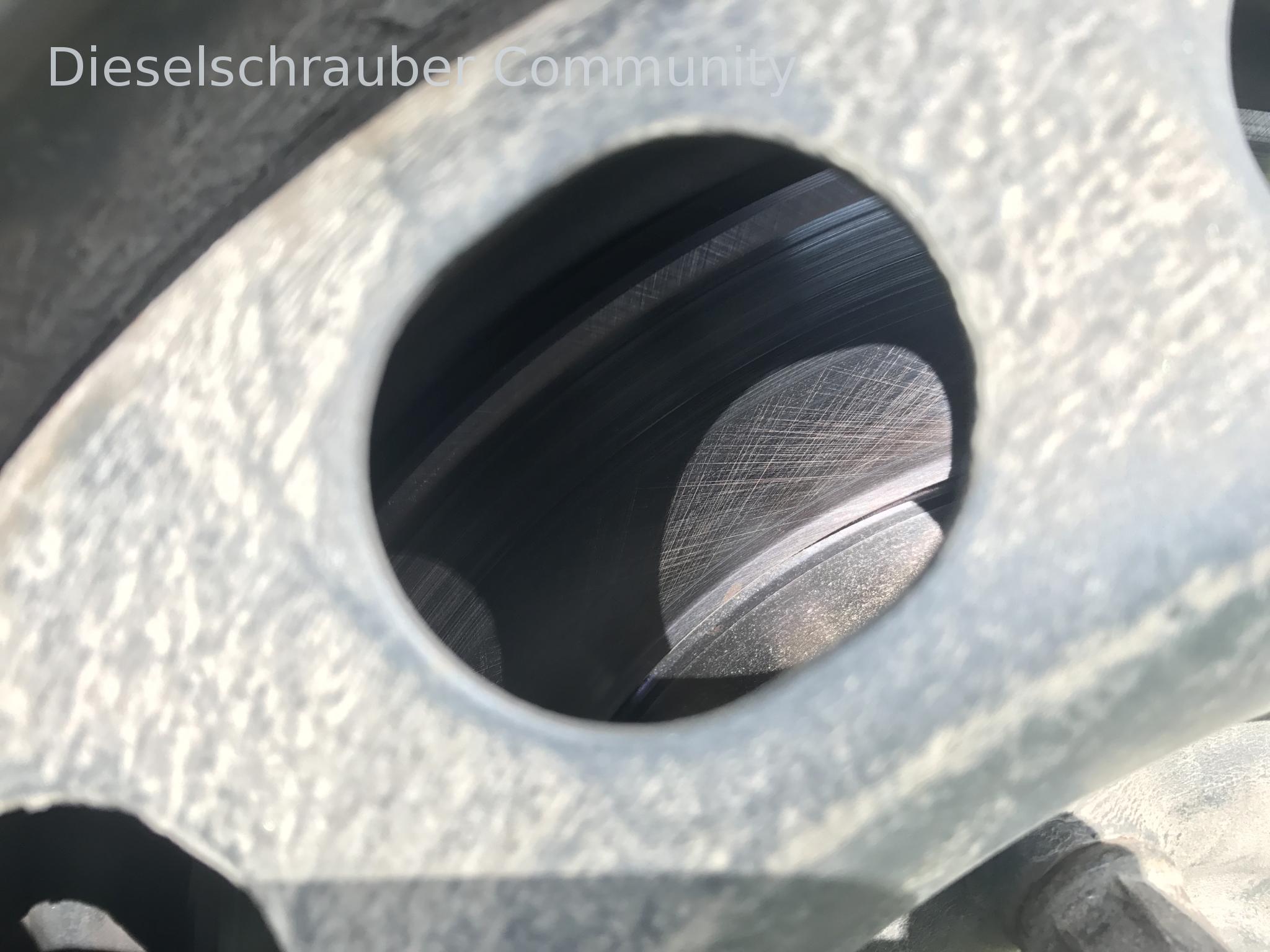

Edit: Eben nach 26 Km wieder stinkend und heiss. Tragbild etwas merkwürdig.
Daniel[/img]

Das Tragbild ist verdächtig, haben die Sattelführungsbolzen übermäßig Spiel und verkanten möglicherweise?
