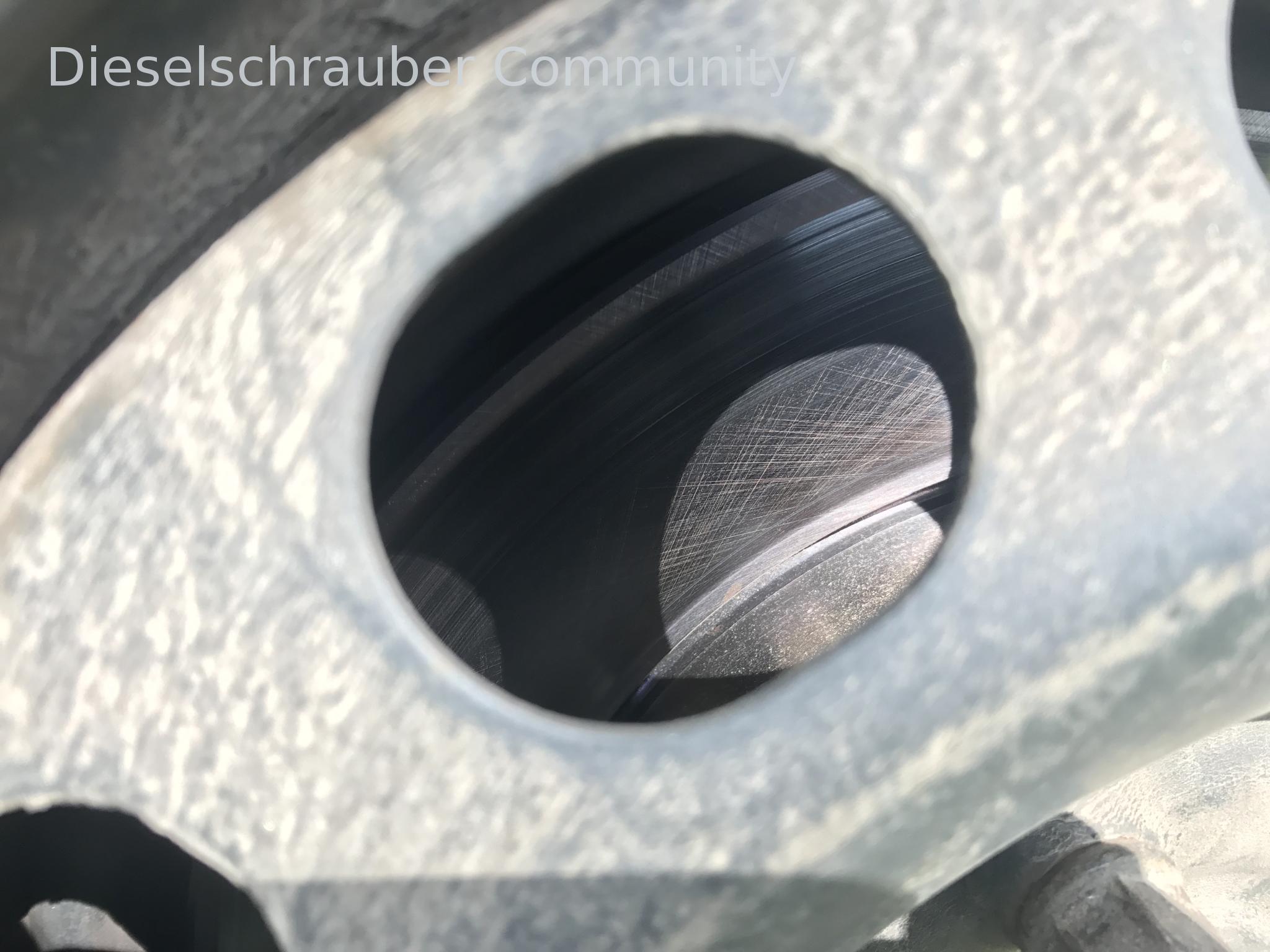

iiciaii
Iscritto il: 13/05/2012
Messaggi: 22
Utente VCDS registrato
Messaggio26-04-2017, 10:23    Oggetto: Freni posteriori che si bloccano occasionalmente su Octavia RS TDI Cita
Tutto è molto scorrevole. I rivestimenti si staccano facilmente a mano e aderiscono perfettamente. Ho provato il freno di stazionamento in tutte le modalità, da molto leggero fino alla massima forza. Attualmente, riesco a farlo intervenire su 5 denti. Questo corrisponde all'immagine dell'Audi che è ancora qui. Anche quella arriva a 5-6.
Potrebbe essere causato dall'HBZ? Sarebbe un'alternativa "conveniente" alla sostituzione.
Durante la frenata, non presenta problemi. Il pedale ha la stessa sensazione di sempre.
A causa dell'ABS: nel manuale si specifica che, dopo aver eseguito la spurgo, è necessario effettuare una regolazione di base.
Come indicato: se le pastiglie dei freni sono nuove o distanti dalla soglia di usura, il livello del liquido dei freni deve trovarsi tra i livelli "min" e "max". Credo che intendano dire che dovrebbe essere al centro. Ho anche disattivato il sistema di mantenimento della posizione (HHC), ma senza successo.
A volte vorrei avere di nuovo la mia vecchia Golf.
Modifica: Dopo soli 26 km, di nuovo stanco e sudato. L'aspetto fisico è un po' strano.
Saluti.
Daniel[/img]

Messaggio26-04-2017, 20:48    Oggetto: Freni posteriori che si bloccano occasionalmente su Octavia RS TDI Cita
Rifletti un attimo. Stiamo parlando di un sistema frenante a due circuiti con distribuzione diagonale.
È semplicemente impossibile che il cilindro principale dei freni causi un blocco nel circuito dei freni posteriori e non nell'anteriore.
Il livello del liquido non è rilevante; la procedura descritta riguarda solo l'adattamento all'usura del disco.
Ancora, cosa c'è con la posizione della leva del freno a mano?

Messaggio27-04-2017, 13:00    Oggetto: Freni posteriori che si bloccano occasionalmente su Octavia RS TDI Cita
Herbert ha scritto:
Pensa un attimo. Stiamo parlando di una frenata a doppio disco diagonale.
Non è assolutamente impossibile; anzi, mi è capitato due volte di trovare un tubo dei freni rigonfio che ostacolava il ritorno del liquido dei freni.
L'immagine del telaio sembra sospetta: i perni dei supporti della sella hanno troppo gioco e potrebbero essere inclinati?
