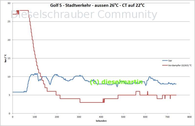

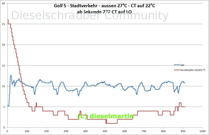

Beitrag12-08-2015, 12:26    Titel: Datenlog Klimaanlage Zitieren
Niemand da, der mal an der Klima loggt? Martin ist so doch eigentlich Meister des Datenlogs
 Messwertblöcke Klimaanlage

Danke für die weiteren Logs!

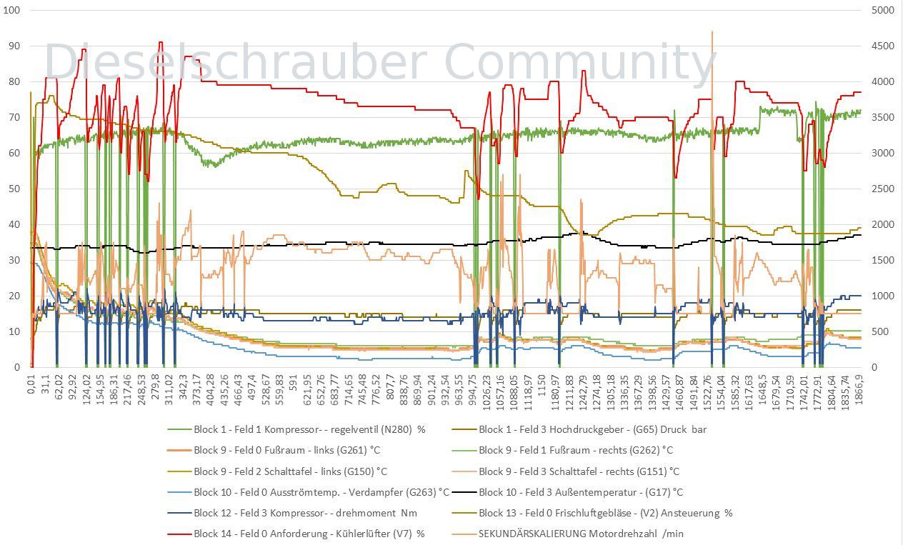

Interessant finde ich, dass in Martins Logs die Temp am Verdampfer innerhalb von 120 Sekunden auf unter 5° ist. Bei mir brauche ich (allerdings bei 33,5°C und übelster Sonne) mindestens 460 Sekunden. Minimaltemperatur im Anschluss bei ca. 2°C. Wobei der Kompressor über die gesamte Dauer maximal angesteuert bleibt.
 Messwertblöcke Klimaanlage bei hohen Aussentemperaturen
