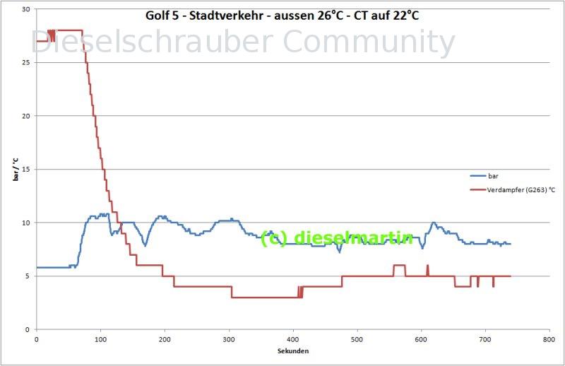

Purtroppo, non ho alcun log, ma ho un valore approssimativo derivato dal G IV, con cui ho spesso monitorato la temperatura di vaporizzazione:
Anche con una temperatura esterna di 35°C, la temperatura dell'evaporatore è salita rapidamente a 2,5-3 gradi entro 10 minuti e si è stabilizzata a quel livello. La temperatura impostata era di 22°. Avviamento a freddo con successivo... Viaggio in autostrada: velocità da 90 a 130 km/h.

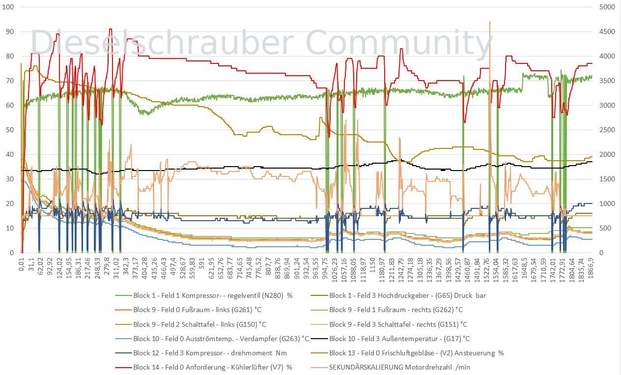

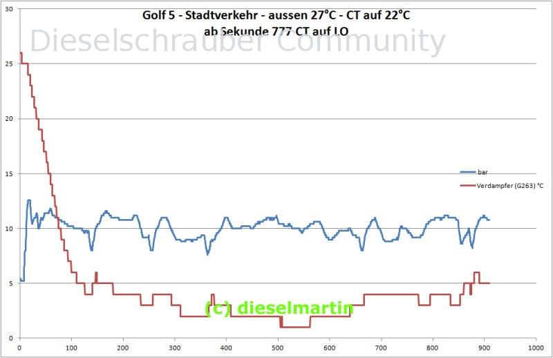

Nessuno che controlla mai i dati del clima? Martin è in realtà un esperto di log di dati.
Martin è anche un "esperto nel viaggiare in Francia" icon_wink.gif.
 Messwertblöcke Klimaanlage
 Dimensione file:  37.19 KB
 Visualizzato:  989 volte
 Dimensione file:  32.84 KB
 Visualizzato:  950 volte

Grazie per i ulteriori log!
Trovo interessante che nei log di Martin, la temperatura sulla testina del vaporizzatore scenda a meno di 5°C in 120 secondi. Nel mio caso, (anche se con una temperatura ambiente di 33,5°C e forte sole), ci vogliono almeno 460 secondi. La temperatura minima successiva è di circa 2°C. Il compressore rimane sempre impostato al massimo livello durante tutta la sua durata.
