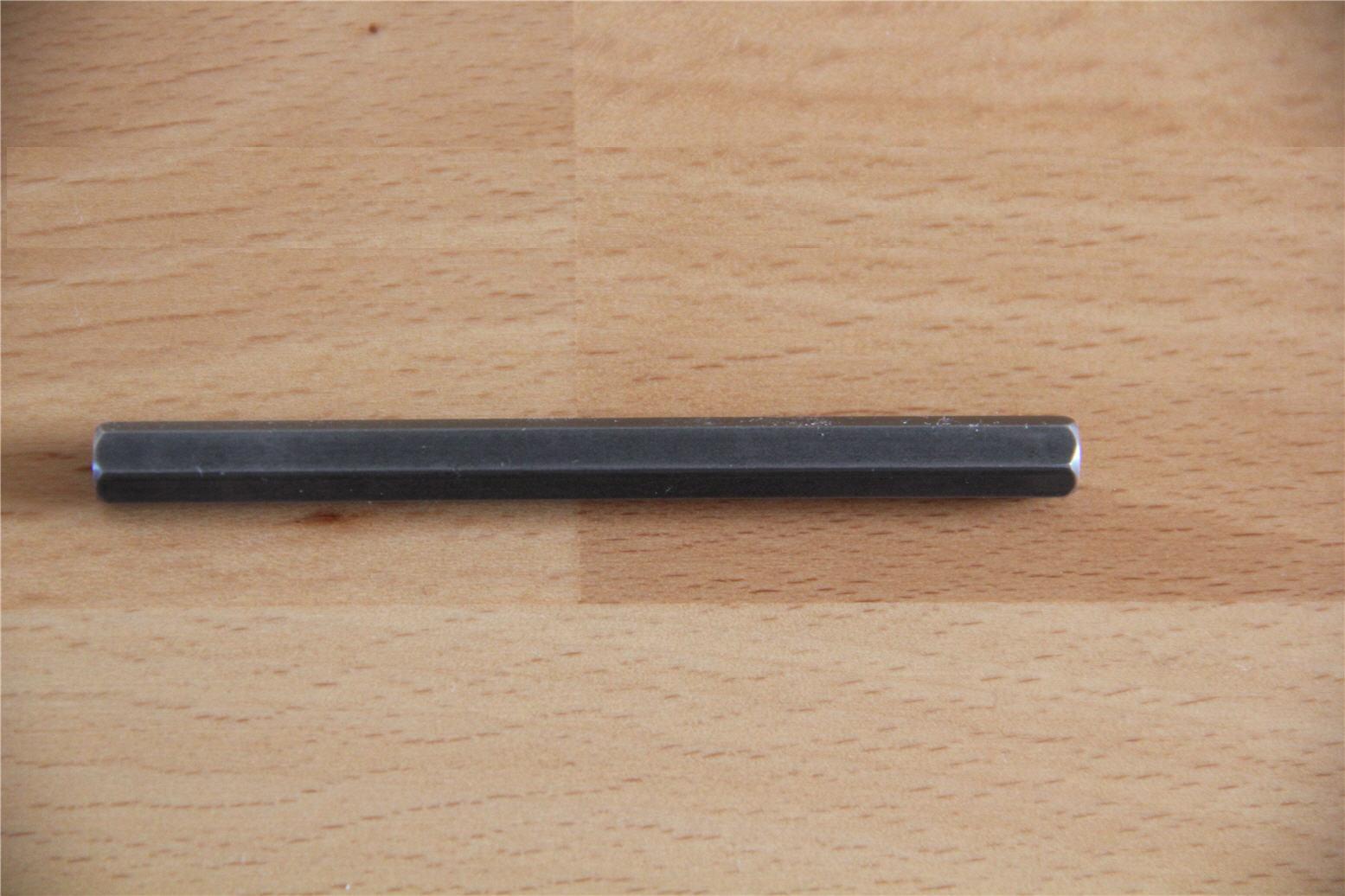

voodoo
Beitrag05-10-2011, 21:46    Titel: Sharan 140PS TDI Öldruck fehlt Zitieren
Die Welle sollte nirgends rund sein. Deine Welle sieht sehr sehr übel aus.
Sollte auch egal sein wie du sie einbaust.
So schaut sie neu aus:
p.s. Die Wellen drehen sich auf der Ausgleichswellenseite rund.
Also mit der neuen Pumpe hat sich das dann leider nicht erledigt.
Das ganze Modul kostet über 1000€.
Im großen Auktionshaus gibt es Anbieter die das Modul reparieren, was davon zu halten ist, ist fraglich.
Andere Alternative wäre den Sechskant auf der Ausgleichswellenseite einfach anzuschweissen.
Dann dreht sich garantiert nichts mehr rund.

voodoo
Beitrag05-10-2011, 22:02    Titel: Sharan 140PS TDI Öldruck fehlt Zitieren
Bzgl Anschweissen. Was hast du zu verlieren wenn das Modul eh kaputt ist.
Das neue Modul gibt es leider nicht als Austauschteil.
Ein ganz andere Lösungsansatz wäre eine Ölpumpe z.B. vom Golf zu verbauen.
Die haben gar kein Ausgleichswellen Modul und damit auch nicht dieses Problem.
Allerdings müsste man dann den Komfortverlust in Kauf nehmen.
