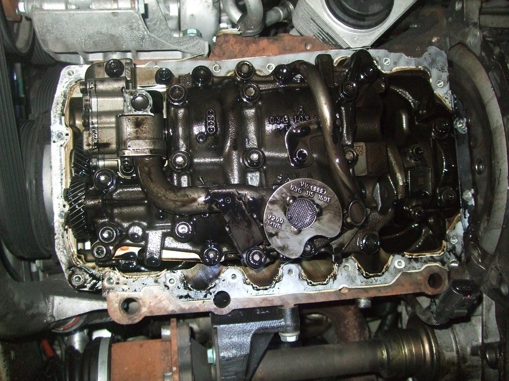

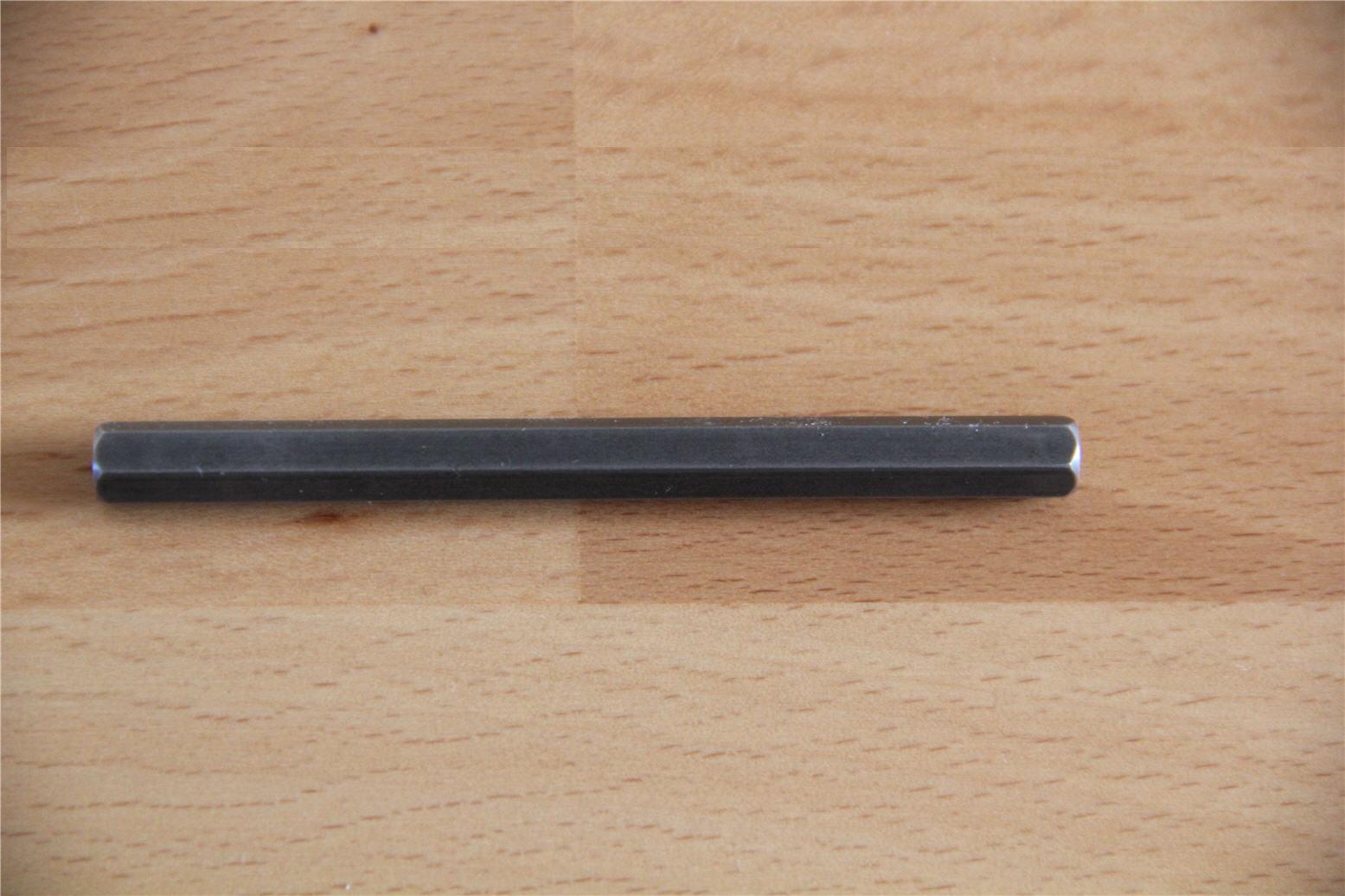

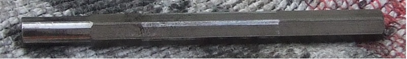

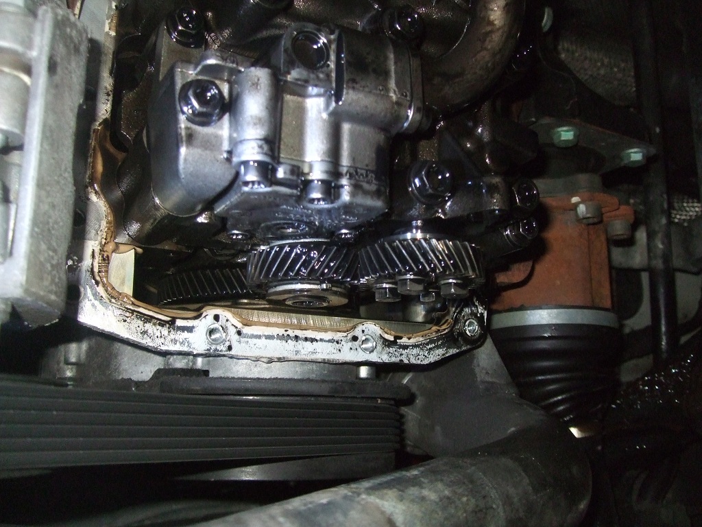

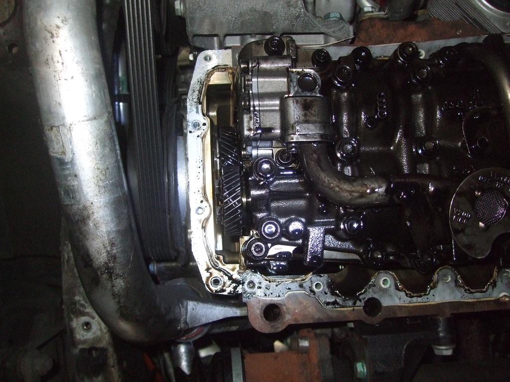

Ora ho smontato tutto. (L'ultima vite del carter dell'olio non voleva venire via...).
Gli ingranaggi sembrano essere in buone condizioni e anche il resto sembrava a posto.
Durante lo smontaggio della pompa dell'olio, ho notato che l'albero era parzialmente deformato.
La domanda è se sia sufficiente sostituire la pompa dell'acqua, oppure bisogna presumere che anche la pompa dell'olio sia guasta?
Ho allegato anche le immagini richieste. Se dovesse servire altro, mi faccia sapere.

Messaggio05-10-2011, 20:26    Oggetto: Problemi pressione olio Sharan 140CV TDI Cita
L'esagono è disponibile per l'acquisto anche singolarmente.
Purtroppo, temo che questa soluzione sarà efficace solo a breve termine.
Poiché l'inserimento dell'esagono può subire danni se è presente un gioco.
E il tuo esagono non solo è brutto, ma è davvero molto brutto.
Così, il nuovo esagono sparirà presto di nuovo.
Dato che il vano del Touran è abbastanza facile da smontare, mi prenderei la possibilità.
Se il nuovo esagono dovesse risultare difettoso, puoi sempre acquistare un nuovo modulo di compensazione delle vibrazioni.
P.S. Devo probabilmente dare un'occhiata al mio modulo di compensazione delle onde icon_sad.gif.

La domanda è ora: basta sostituire la valvola, oppure bisogna presumere che anche la pompa dell'olio sia guasta?
Se la pompa dell'olio fosse interessata, questa è disponibile come ricambio singolo al costo di circa 175 EUR.
È una vera vergogna che un prodotto di così bassa qualità venga venduto a un prezzo così alto. Mi sarei lamentato con la Volkswagen in merito.

voodoo
Messaggio05-10-2011, 21:46    Oggetto: Problemi pressione olio Sharan 140CV TDI Cita
La cresta dell'onda non dovrebbe essere curva in nessun punto. La tua onda sembra davvero molto brutta.
Non dovrebbe importare come le installi.
Ecco come appare ora:
P.S. Le onde si propagano in senso circolare sul lato dell'onda di riferimento.
Purtroppo, con la nuova pompa, il problema non si è risolto.
L'intero modulo costa più di 1000 euro.
In una grande casa d'aste ci sono fornitori che riparano il modulo, ma è discutibile la qualità di questi servizi.
Un'alternativa sarebbe saldare semplicemente l'esagono sul lato dell'albero di compensazione.
In questo caso, sicuramente non ci saranno più problemi di rotazione.
