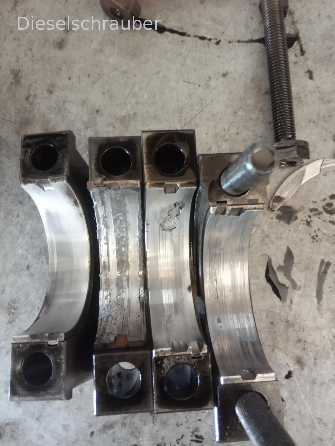

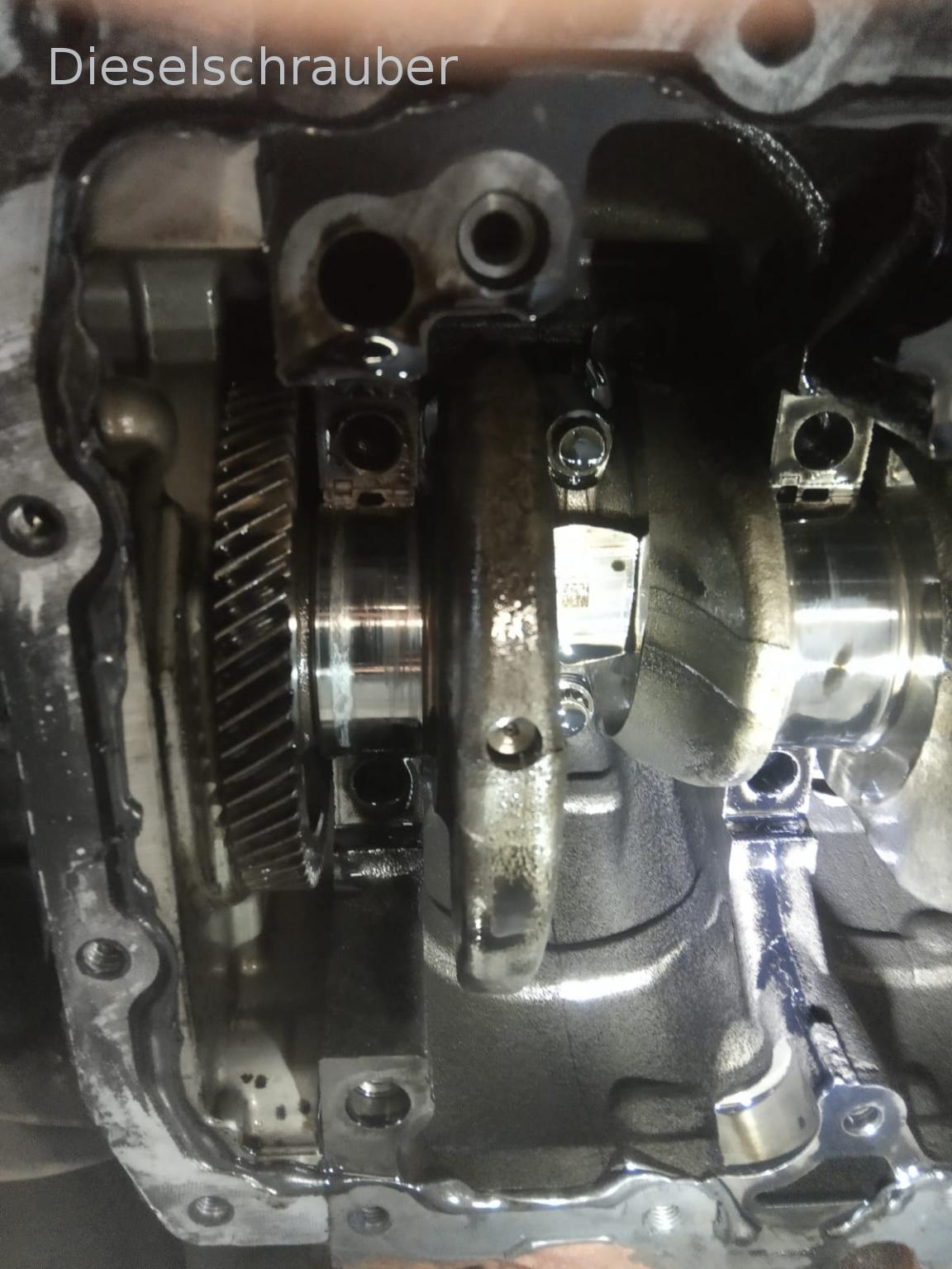

Dopo aver aperto il magazzino principale, la situazione era disastrosa! Le cuscinetti delle pale sono tutti in buone condizioni.
Per quanto riguarda i magazzini principali, non ho bisogno di dire altro: guardate voi stessi.
Mi chiedo come sia potuto accadere un danno del genere. Gli intervalli di cambio dell'olio sono sempre stati rispettati (fino all'acquisto, tutti i cambi sono stati eseguiti da VW).
Saluti, Manuel

Qui troverai diverse informazioni su Kolbenschmidt riguardo ai danni alle bielles:
https://cdn2.ms-motorservice.com/fileadmin/media/MAM/PDF_Assets/Sch%C3%A4den-an-Gleitlager_837292.pdf
In particolare, il capitolo 5 presenta immagini simili alle tue.
È stato un pezzo del tutto anomalo, oppure è stato già lavorato?
Non ci sarebbe bisogno di fare ulteriori modifiche, ma piuttosto di sostituirlo completamente. Questo problema richiede l'intervento di un tecnico specializzato.

Grazie mille per il link a questa pagina estremamente interessante. In realtà, c'è una chiara somiglianza con le immagini del capitolo 5.
Surriscaldamento, qualità dell'olio: La manutenzione dell'olio è stata documentata (proprietario precedente). Da quando ho l'auto, l'olio è stato cambiato regolarmente a circa 15.000 km. LL avrebbe potuto utilizzare anche l'olio che ho usato io, ma non l'ho mai sfruttato appieno.
Dato che tutti i cuscinetti di banco erano in buone condizioni, ritengo che il problema dell'olio sia improbabile. Anche surriscaldamento.
Secondo il precedente proprietario, non sono stati effettuati interventi al motore. La cronologia di manutenzione VW conferma ciò. I servizi, invece, sono stati eseguiti dal precedente proprietario presso VW.
Durante i lavori di smontaggio di oggi, è emerso chiaramente che il contenitore dell'olio era già danneggiato (e questo è inequivocabile). Non è noto il motivo di ciò. Potrebbe esserci stato un danno precedente, e anche se sono state sostituite le principali guarnizioni, è stata utilizzata una biella danneggiata. Questo spiegherebbe perché le guarnizioni dei pistoni sono generalmente in buone condizioni. È solo un'ipotesi, ovviamente non posso dimostrarlo.

Le immagini sopra parlano da sole, purtroppo.
Se, se non sono marcati sui perni di cuscinetto dell'albero motore, o se sono relativamente facili da rimuovere e i perni di cuscinetto sono comunque in buone condizioni:
Tenere d'occhio il valore del veicolo. Se si intende continuare a utilizzare il motore, consiglierei di controllare l'usura dell'albero a camme e del turbocompressore. Una pressione dell'olio troppo bassa può accelerare notevolmente l'usura. Se va bene, potrei semplicemente installare nuovi supporti e rimontare tutto.
Questo tentativo avrebbe costi gestibili a seconda del veicolo e offre la possibilità di percorrere molti chilometri.
Nel magazzino principale raffigurato nell'immagine precedente, con materiali di cuscinatura spessi sull'albero motore, a mio parere, la situazione sembra problematica.
Non si dovrebbe proprio sostituire anche gli altri strati di cuscinatura, dato che quelli superiori sono già usurati. Probabil sarebbe necessario smontare e smontare completamente il motore, il che probabilmente non sarebbe conveniente.
In caso di valore residuo del veicolo, un motore usato con una storia nota può rappresentare un'alternativa valida.
