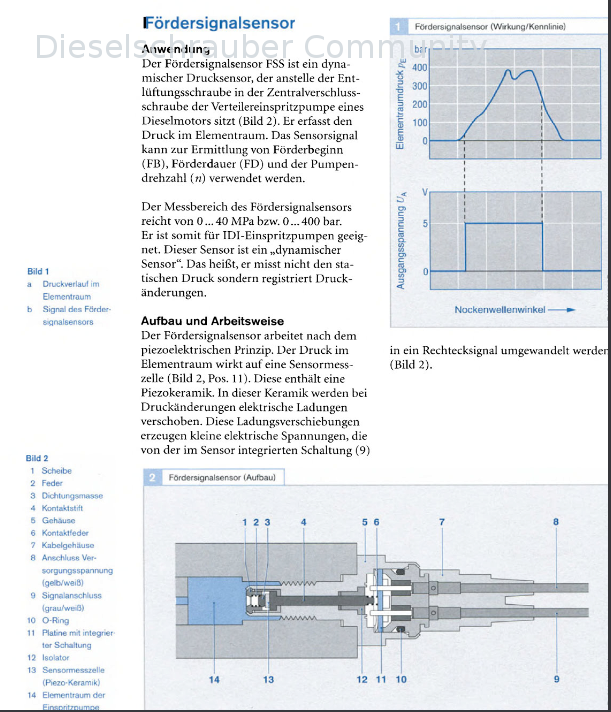

 VP37 Zentralschraube mit Kabel anstatt Hexagonalkopfschraube
 Dateigröße:  468.67 KB
 Angeschaut:  2007 mal

na das nenn ich mal ne Antwort. Sehr geil, vielen Dank!
Ein Kumpel fertig mir eine passende Nuss an (Werkzeugmacher) und dann fliegt der olle O Ring raus.

Und wozu ist der Fördersignalsensor gut? Ermittlung von Förderbeginn, Förderdauer, und Pumpendrehzahl ist doch Kokolores.
Das ändert nichts an der Einspritzregelung, da Drehzahl und NHG Signal verfügbar, und die Förderdauer mengenbestimmt ist.

Ein Foto wäre wirklich nicht schlecht!
Hat der Motor denn einen Nadelhubsensor?
Ist dieser Sensor denn auch angeschlossen und wo hin führt er?
bzw. interessant wäre, ob sich mit VCDS ein Signal auslesen läßt.
Mein Screenshot zeigt zwar, dass es so etwas gibt und was es macht.
..aber an einem VW-Audi hab ich diesen selbst noch nie gesehen und ich kann auch nichts über den Verbau modellabhängig finden icon_eek.gif

sicher, dass es schon der SDI ist und nicht der alte "1Y" mit Wirbelkammer?
Mir ist so ein Sensor von einem 1,9 TD aus dem Golf 3 bekannt. Hatte ich damals bei einem Motorumbau in einen Multicar entfernt und gegen eine Blindschraube ersetzt.

klahaui hat folgendes geschrieben:
Hab da auch gegrübelt...
Aber wo du es sagst, habe ich den auch gefunden:
Gibt es scheinbar nur an den mechanischen Pumpen, und bin mir ziemlich sicher, das unser TE keinen SDI meint, sondern es ein normaler D ist icon_cool.gif
TN davon übrigens: 028907319E

028907319E
heißt auf einer englischsprachigen Website "Impulse Sender" und scheint an der mechanischen Pumpe für 1Y, AAZ und Ecomatic 1Y verbaut worden zu sein.

Muss dazu etwas passen, aber soweit das I-net ausgespuckt hat:
AAZ mit Impulsgeber, z.b. 028130115P(X)
Man findet im großen bunten Auktionshaus sogar Bilder dazu- mit Geber.
Dazugehöriger Einspritzdüse, 028130201B(X)
Oder war die Frage an den TE? Wäre mal schön, wenn er genauere Infos bringen würde... new_all_coholic.gif
