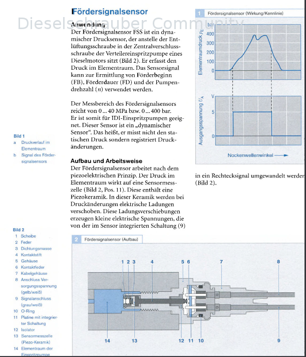

 VP37 Zentralschraube mit Kabel anstatt Hexagonalkopfschraube
 Dimensione file:  468.67 KB
 Visualizzato:  1961 volte

na das nenn ich mal ne Antwort. Sehr geil, vielen Dank!
Ein Kumpel fertig mir eine passende Nuss an (Werkzeugmacher) und dann fliegt der olle O Ring raus.

Und wozu ist der Fördersignalsensor gut? Ermittlung von Förderbeginn, Förderdauer, und Pumpendrehzahl ist doch Kokolores.
Das ändert nichts an der Einspritzregelung, da Drehzahl und NHG Signal verfügbar, und die Förderdauer mengenbestimmt ist.

Messaggio15-11-2017, 14:05    Oggetto: VP37 Zentralschraube mit Kabel anstatt Hexagonalkopfschraube Traduzione in corso...
[Traduzione in corso...]
Ein Foto wäre wirklich nicht schlecht!
Hat der Motor denn einen Nadelhubsensor?
Ist dieser Sensor denn auch angeschlossen und wo hin führt er?
bzw. interessant wäre, ob sich mit VCDS ein Signal auslesen läßt.
Mein Screenshot zeigt zwar, dass es so etwas gibt und was es macht.
..aber an einem VW-Audi hab ich diesen selbst noch nie gesehen und ich kann auch nichts über den Verbau modellabhängig finden icon_eek.gif
