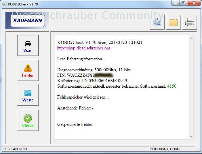

Eine Testversion von KOBD2CHECK welche Informationen zu neueren Softwareständen liefert und anzeigt, ob eine vorhandene CVN original (d.h. die Motorsteuergerätesoftware original) ist, ist fertig. icon_razz.gif
Download siehe Datei angehangenen .rar Archiv. Achtung, die Testversion funktioniert nur mit dem Dieselschrauber RKS+CAN Interface. Dieses ist beim "OBD2 Diagnose Kit" und dem "CAN-USB Interface Kit" dabei. icon_idea.gif
Um die Infos angezeigt zu bekommen, muss KOBD2CHECK Internetzugang haben. Start der Prüfung mittels Klick auf den [Scan] Button in KOBD2CHECK.

Ist das nur ein Beispiel auf dem Screenshot.
Für diese Teilenummer gibt es den Softwarestand 4150
Von 03G906016ME gibt es folgende Softwarestände: 0945, 1141 und 4150.

Die Kalibrierungs-ID scheint in unterschiedlichen Formaten ausgegeben zu werden...
Ich wäre daher über KOBD2Check - Scans (siehe Bild ECU-Software-check-KOBD2Check.jpg oben) dankbar.

ich nutze Kobd2check v1.70 - SCAN und wollte schauen, ob es für mein Motorsteuergerät einen neueren Softwarestand gibt bzw. ob die CVN die originale ist. Irgendwie wird aber immer nur der vorhandene Softwarestand und CVN angezeigt, egal welches Fahrzeug ich untersuche? Die Internetverbindung besteht dabei.
Kalibrierungs-ID: 03L906018PT 9980
CVN: 3F0B6B78
nein, so wie ich die Datenbank interpretiere, ist das von Dir genannte Fahrzeug aber das Einzige, welches Du überprüft hast. icon_biggrin.gif
Die Datenbank wächst mit fortschreitender Nutzung, für Deine VAG-Teilenummer des Motorsteuergeräts existierte aber noch kein Eintrag für diesen Softwarestand, dieser wird durch das Auslesen automatisch hinzugefügt. Je mehr Leute also Ihre Autos auslesen, desto schneller wächst die Datenbank.
9980 sollte momentan die neueste Software für Dein Motorsteuergerät sein.
Wenn ein neuerer Softwarestand oder der gleiche mit anderer CVN in der Datenbank existiert, zeigt Dir KOBD2Check Hinweise dazu an (Onlineverbindung muss funktionieren).
