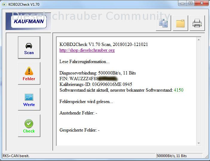

Una versione di prova di KOBD2CHECK, che fornisce informazioni su versioni software più recenti e indica se una CVN esistente è originale (cioè, se il software della centralina motore è originale), è pronta. icon_razz.gif
Download: vedere il file allegato nell'archivio .rar. Attenzione, la versione di prova funziona solo con l'interfaccia RKS+CAN per motori diesel. Quest'ultima è inclusa nel "Kit diagnostico OBD2" e nel "Kit interfaccia CAN-USB". icon_idea.gif
Per visualizzare le informazioni, KOBD2CHECK deve avere accesso a Internet. Avviare la verifica facendo clic sul pulsante [Scansione] in KOBD2CHECK.

È solo un esempio presente nello Screenshot?
Per questo numero di parte, la versione del software è la 4150.
Per questo numero di parte, è disponibile la versione software 4150
Per il dispositivo con codice 03G906016ME, sono disponibili i seguenti livelli di software: 0945, 1141 e 4150.

KOBD2Check è stato ulteriormente perfezionato ed è ora pronto per essere utilizzato in produzione. icon_smile_thumb_up.gif
Prodotto nel negozio: https://shop.dieselschrauber.org/it/obd2-diagnose-kit-p-321.php
Il pacchetto software per il test dell'interfaccia CAN-Bus RKS+CAN è allegato.
