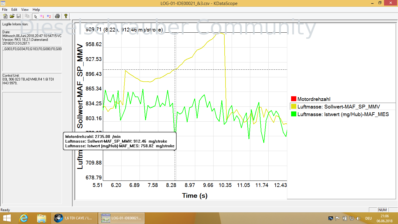

dieselschrauber Administrator
Mitglied seit: 12.04.2002 Beiträge: 18138 Karma: +804 / -0 Wohnort: St.Gallen 2018 Volkswagen T6
06-06-2018, 20:14 Titel: 1,6 TDI CAYE / LMM Fehler nach Austausch wg. wenig Leistung |
Zitieren |
man sieht im Log Einbrüche, abgesehen davon sind die Werte bei Vollgas unter dem Sollwert. Weiss jetzt nicht ob das bei den 1.6 TDIs normal ist, aber bei Vollgas sollten die Istwerte eigentlich über den Sollwerten liegen.
Möglicherweise spielt hier auch das Abgasupdate mit rein.
LMM ist 100% sicher der Richtige und vom  anstatt einer Teilequelle, welche nach Wunsch bedruckte Kartons vertickt?
Gerade bei LMM wurde nämlich in der Vergangenheit gerne beschissen und Sachen verkauft, welche eher als Schätzeisen taugen (mehr oder weniger funktionsfähige LMM-Plagiate).
Zu den einbrechenden Werten: Würde mir hierzu mm für mm die LMM-Verkabelung auf Beschädigungen bzw. Kabelbrüche ansehen.
Auch nicht vergessen an den Steckern zu wackeln.
Du kannst den Motor auch im Leerlauf laufen lassen und durch biegen/wackeln an den Steckern und Kabeln versuchen die Istwert-Einbrüche zu provozieren.
Eine weitere hässliche mögliche Ursache wäre ein defektes AGR-Ventil bzw. eine defekte Drosselklappe... vorher würde ich aber ganz sicher gehen, dass Stecker, Verkabelung und LMM ok sind.

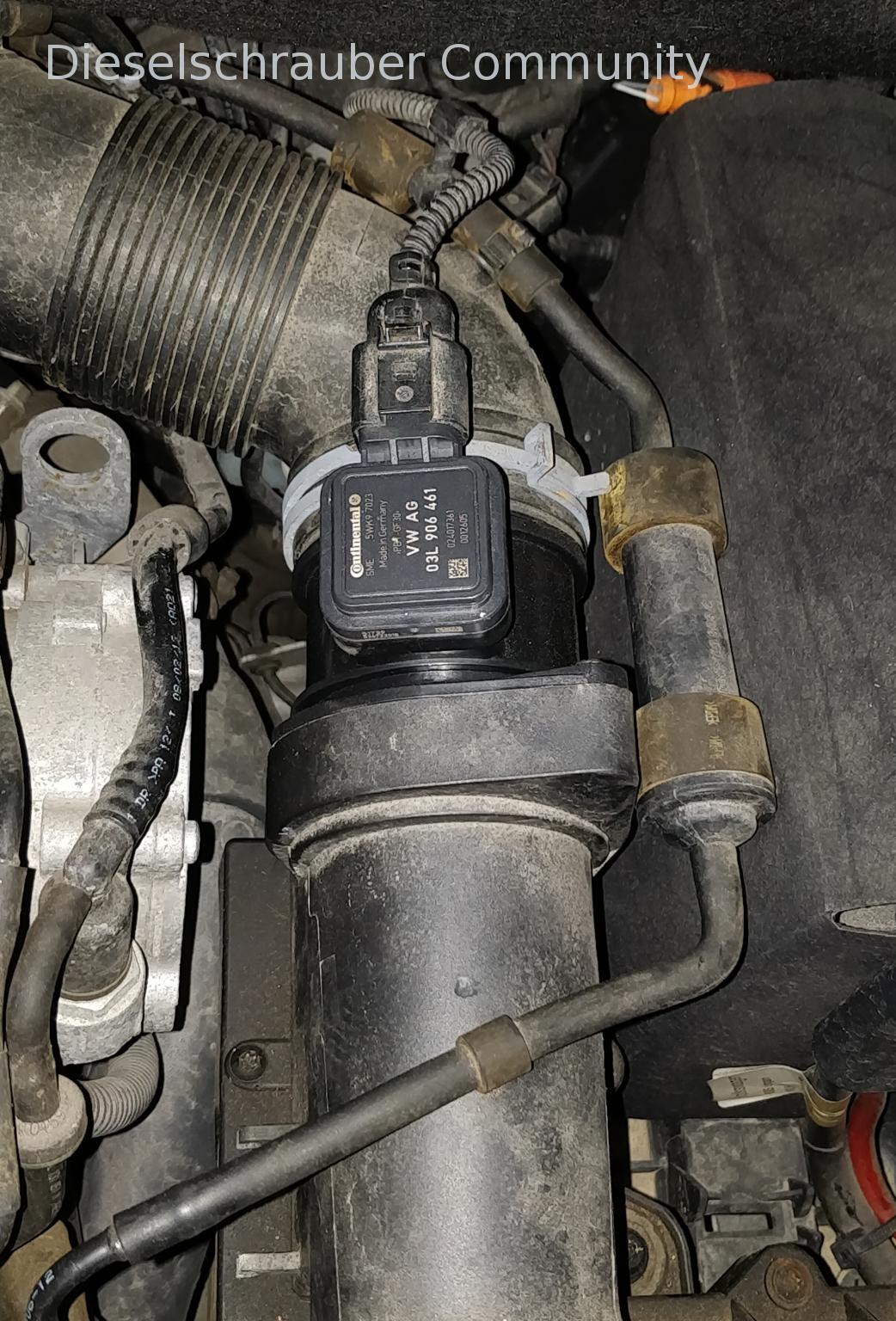

druese
Mitglied seit: 31.05.2012 Beiträge: 7 Karma: +0 / -0
06-06-2018, 22:41 Titel: feezer unnutzbarkeit C: server51.justcccam.info 22302 |
Zitieren |
Vielen Dank für die Analyse der Daten, ich habe es mir auch gerade mit dem KDatascope angeschaut.
Zum neuen LMM folgende Info mit Bild, original an der Teiletheke gekauft.
KM Stand ist echte 89000km
Der AGR Block ist fast neu, ca 4000km gefahren, wurde bei VW gewechselt weil er nach dem Update nach 2km Fahrt kaputt war...
Der neue DPF/Kat ist auch erst seit 4000km drin, weil der alte LEER war, kann es sein das noch ein Rest im Schalldämpfer hängt?
grüße druese
