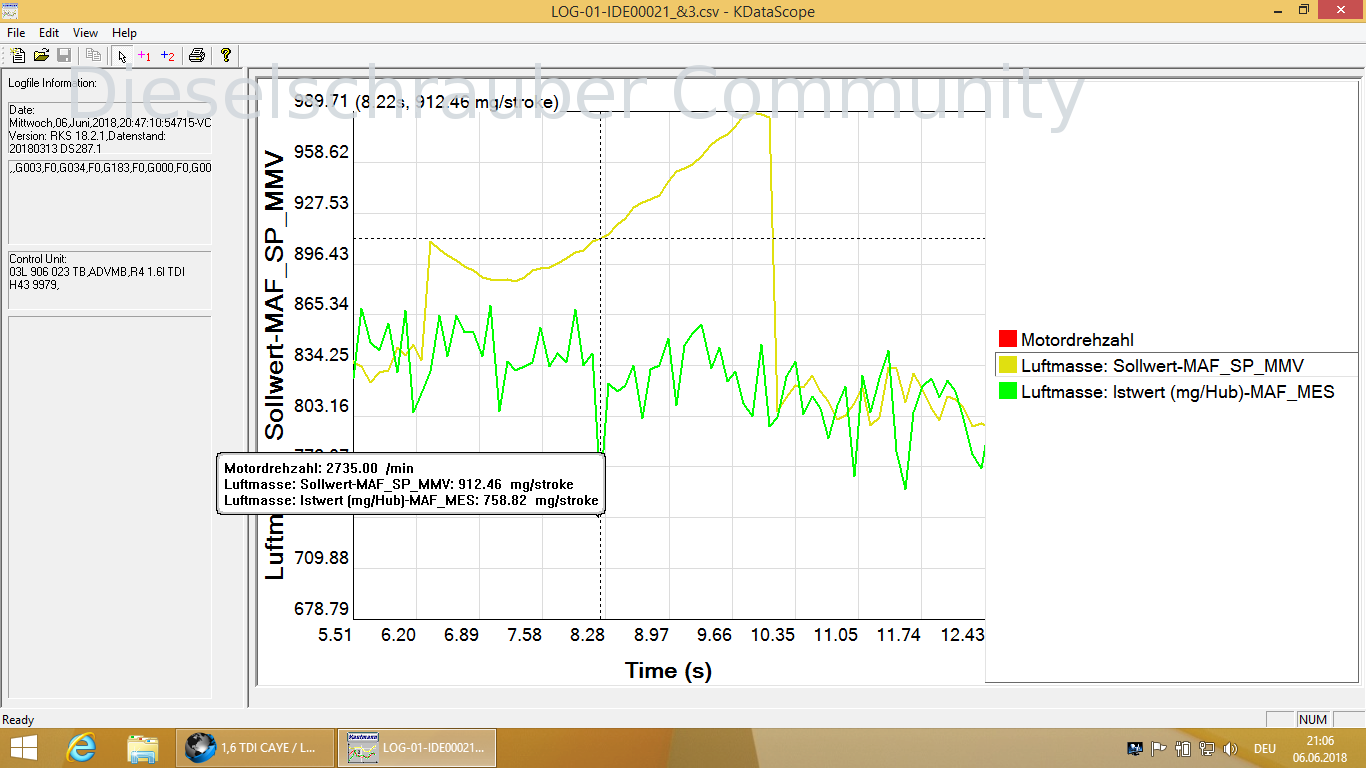

Grazie per la risposta, ecco il "log" corretto che mi hai chiesto.
Se necessario, posso registrare ulteriori dati o fornire ulteriori informazioni, e lo farò il prima possibile.
Grazie, druese.

Messaggio06-06-2018, 16:44    Oggetto: Errore LMM 1.6 TDI: problemi e soluzioni Cita
icon_mrgreen.gif Il valore attuale e il valore desiderato della massa d'aria sono registrati in unità di misura diverse, si prega di convertirli entrambi in mg/H.

Scusa, errore da principiante...
Solo terza marcia, accelerazione massima da 1000 giri/min a 4000 giri/min.
Saluti a tutti.

Messaggio06-06-2018, 21:14    Oggetto: Errore LMM 1.6 TDI: problemi e soluzioni Cita
Si notano delle anomalie nel log, e, inoltre, i valori a pieno carico sono inferiori al valore previsto. Non so se sia normale per i motori 1.6 TDI, ma a pieno carico i valori effettivi dovrebbero essere superiori ai valori previsti.
Potrebbe anche essere coinvolto l'aggiornamento relativo alle emissioni.
LMM è sicuramente la scelta giusta e offre un servizio completo, a partire dalla progettazione, invece di una semplice fornitrice di cartoni stampati su richiesta. icon_smile.gif
In passato, soprattutto per quanto riguarda i modelli LMM, è stata spesso praticata la truffa, vendendo prodotti di qualità scadente che venivano spacciati per copie (più o meno funzionanti) dei modelli originali.
Per quanto riguarda i valori in calo: vorrei esaminare attentamente, millimetro per millimetro, il cablaggio del sistema di misurazione del flusso massico (LMM) per verificare la presenza di danni o rotture dei cavi.
Non dimenticatevi di controllare anche i connettori.
È possibile far funzionare il motore al minimo e, agitando o piegando i connettori e i cavi, cercare di provocare delle anomalie nella lettura dei valori.
Un'altra possibile causa, sebbene meno probabile, potrebbe essere un problema alla valvola EGR o alla valvola a farfalla. Prima di tutto, però, mi assicurerei che i connettori, il cablaggio e il sensore di massa d'aria siano in buone condizioni.

Messaggio06-06-2018, 21:22    Oggetto: Errore LMM 1.6 TDI: problemi e soluzioni Cita
Ho ricontrollato di nuovo, se il chilometraggio non è stato manomesso, in realtà è troppo basso per avere problemi alla valvola EGR e/o alla valvola a farfalla...
Chilometraggio: 88943 km
In linea di principio, anche nei tuoi dispositivi, dei piccoli ingranaggi in plastica usurati potrebbero essere la causa delle fluttuazioni nei valori della pressione dell'aria, anche se i rispettivi attuatori potrebbero avere un aspetto diverso (foto benvenute).

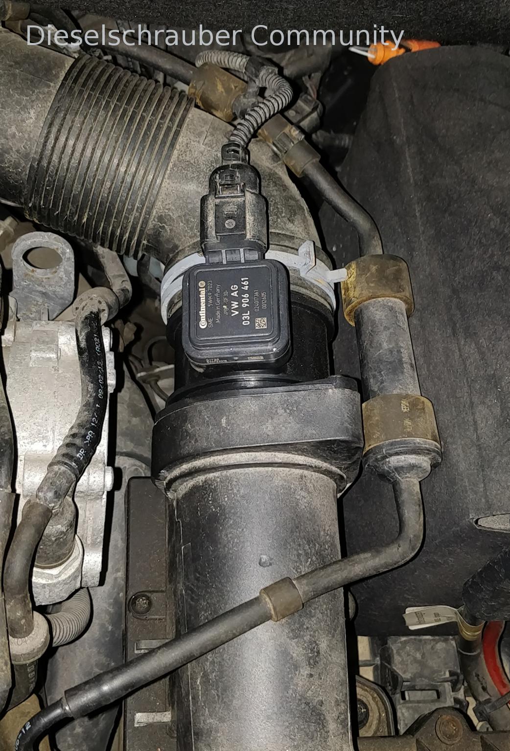

Messaggio06-06-2018, 23:41    Oggetto: Problemi Freezer? Server51.justcccam.info (22302) Cita
Grazie per l'analisi dei dati, anche io li ho visualizzati con KDatascope.
Ecco le informazioni sul nuovo LMM, con l'immagine, acquistato direttamente presso il rivenditore di ricambi.
Chilometraggio reale: 89.000 km.
Il blocco EGR è quasi nuovo, ha percorso circa 4000 km ed è stato sostituito in una concessionaria VW perché si è rotto dopo soli 2 km di guida, subito dopo un aggiornamento.
Il nuovo catalizzatore e filtro antiparticolato sono stati installati solo 4000 km fa, perché il precedente era completamente vuoto. Potrebbe essere che ci sia ancora qualche residuo nel silenziatore?
Saluti a tutti.
