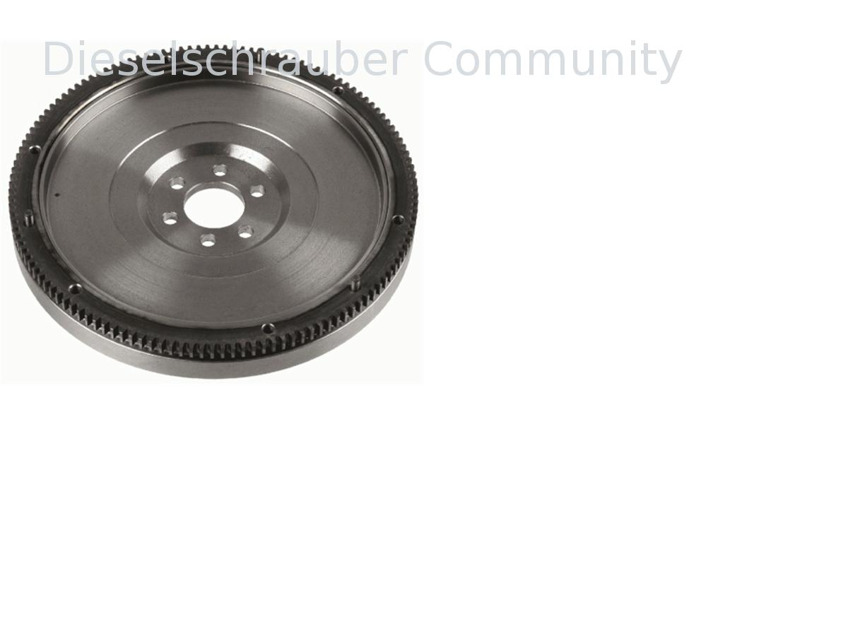

Beitrag10-06-2018, 16:18    Titel: Unrunder Motorlauf Skoda Fabia TDI AXR zw. 1000 - 1500upm Zitieren
Ja das stimmt.Die Frage ist berechtigt.
Bei dem Fabia vom TE ist es von Hause aus ein EMS mit der og Teilenummer.Das gibt es auch von Sachs als 3021 600 294.
Ich habe es mit partslink24 rausgesucht und habe dem TE die Screenshots und die komplette PR Nummern Tabelle (auch die die nicht auf dem Aufkleber im Serviceheft stehen) von dem Auto per PN geschickt.
Es geht da ja individuell um das eine Fahrzeug.Deswegen habe ich das nicht öffentlich gemacht.Anbei noch ein Bild von dem Schwungrad.
