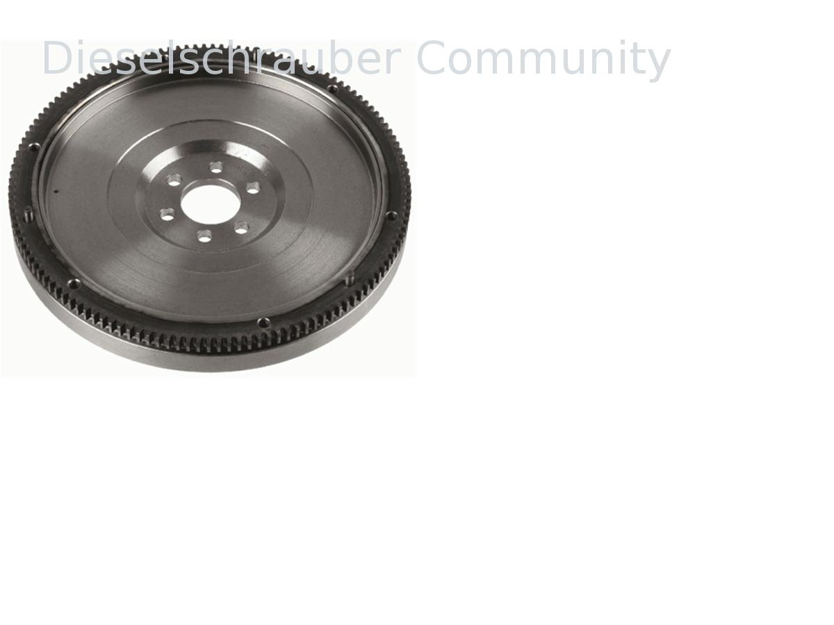

028 105 269 B o BX. È come avevi già ipotizzato.
Ho inviato i dati specifici relativi al veicolo tramite messaggio privato.

Nella Fabia prodotta da TE, l'unità di controllo del motore (EMS) è quella con il codice identificativo indicato sopra. Lo stesso componente è disponibile anche da Sachs con il codice 3021 600 294.
Ho utilizzato partslink24 e ho inviato al destinatario, tramite messaggio privato, gli Screenshot e l'elenco completo dei codici ricambi (anche quelli non presenti sull'etichetta nel libretto di manutenzione) dell'auto.
Riguarda un veicolo specifico, quindi non l'ho reso pubblico. Allego qui una foto del volano.
