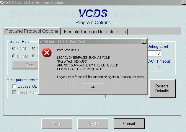

Mitglied seit: 13.04.2002
Beitrag24-08-2018, 15:42    Titel: Lenkradstellung beim Polo 6R? Zitieren
Versuche es doch einmal mit der aktuellen VCDS-Betaversion:
http://www.ross-tech.com/vcds/download/beta/current.php
Hi Rainer,
die Beta mag mein Interface nicht:
 Dateigröße:  56.18 KB
 Angeschaut:  598 mal
Beiträge: 18064
Beitrag24-08-2018, 17:19    Titel: Lenkradstellung beim Polo 6R? Zitieren
icon_confused.gif Ok... schade, dann bleibt nur auf das nächste Release zu warten....
