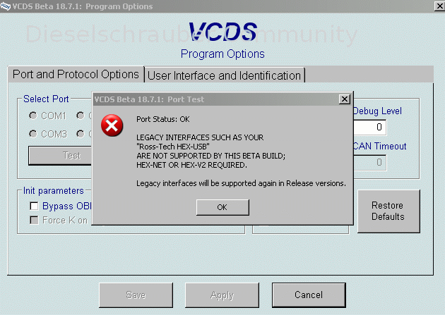

Hi Rainer,
die Beta mag mein Interface nicht:

Messaggio24-08-2018, 17:19    Oggetto: Lenkradstellung beim Polo 6R? Traduzione in corso...
[Traduzione in corso...]
icon_confused.gif Ok... schade, dann bleibt nur auf das nächste Release zu warten....
