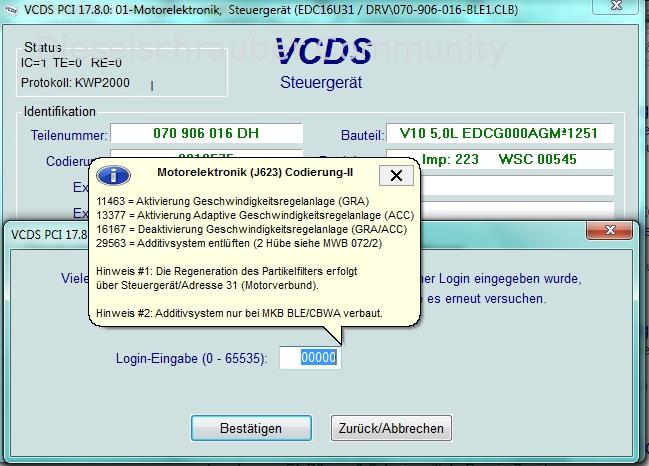

Nun ist es so, dass ja der V10 (BLE) Motor verbaut ist. Der hat zwei Motorsteuergeräte und bei beiden Steuergeräten steht der Verweis, dass die Regeneration des Partikelfilters im Steuergerät 31 Motorelektrik Verbund ausgeführt werden muss.
Im Steuergerät 31 Motorelektrik Verbund habe ich jedoch keine Zugriffsberechtigung um da dann auch die Regeneration einzuleiten.
Wie ist dort der Zugriffscode?

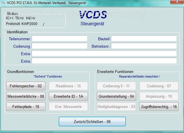

So siehts im 31 Motorelektrik Verbund aus. Habe bemerkt, dass Teilenummer usw. nicht ausgelesen wird. Ist dies evt. der Grund und wenn ja warum macht es da nicht?

Beiträge: 18138
Beitrag24-10-2017, 8:15    Titel: Keine Zugriffsberechtigung (31) Motorelektrik Verbund Zitieren

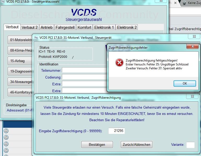

Na und was passiert, wenn Du den Login-Code aus dem Link von mir (21295) bei Zugriffsberechtigung eingibst? Der Button ist ja aktiv.

Beitrag24-10-2017, 8:47    Titel: Keine Zugriffsberechtigung (31) Motorelektrik Verbund Zitieren
Zugriff verweigert

Beitrag24-10-2017, 9:22    Titel: Keine Zugriffsberechtigung (31) Motorelektrik Verbund Zitieren
Ok, ich schau' mal...
Beiträge: 18138
Beitrag25-10-2017, 18:15    Titel: Keine Zugriffsberechtigung (31) Motorelektrik Verbund Zitieren
folgendes wird vorgeschlagen bzw. zur Info:
1. Prüfen, ob einzeln in den Steuergeräten 01 und 11 die GRA (Tempomat) aktiviert/deaktiviert werden kann, um zu prüfen ob die Loginfunktion bei diesem Steuergerät richtig funktioniert.
2. Es ist unüblich, dass bei Steuergeräteadresse 31 die Felder der Steuergeräteinfo leer sind... evtl. sollte auch da der Button Codierung-II aktiv sein.
3. Bitte den Login (Codierung-II) 21295 in der 2.ECU (Steuergeräteadresse 11) versuchen und mitteilen, ob es hier angenommen wird.

So nun hab ich Neuigkeiten
Habe nun nochmals probiert ob im Motorelektrik Verbund Steuergeräteadresse 31 zugegriffen werden kann, respektive der Login funktioniert.
Leider ohne Erfolg
Nun hab ich aber nochmals in den beiden Motorsteuergeräten 1 und 11 den Regenerationsbefehl eingegeben und jetzt hat es geklappt. Keine Ahnung was der Fehler war, auf jedenfall wurden die Partikelfilter gereinigt und der Befüllungskoeffizient habe ich nach Regenerationsfahrt auf 3 und 5% runter gebracht. Ich denke das ist nach einer Reinigung ein sehr guter Wert. Sind ja nicht neuwertig.
