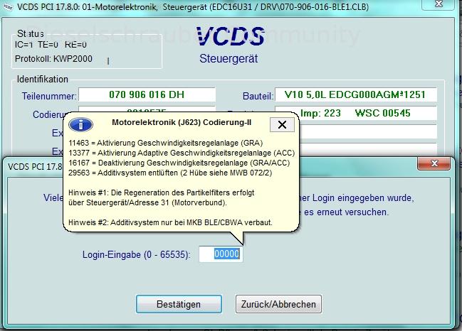

Messaggio24-10-2017, 6:47    Oggetto: Motorelettrico: Nessun permesso di accesso Cita
Buongiorno.
Ora, il motore installato è un V10 (BLE). Questo motore ha due centraline di controllo, e su entrambe le centraline è indicato che la rigenerazione del filtro antiparticolato deve essere eseguita tramite il sistema di gestione elettronica del motore, sezione 31.
Nel sistema di controllo del motore 31, che gestisce l'elettricità, non ho l'autorizzazione necessaria per avviare la rigenerazione.
Qual è il codice di accesso per accedere a quel sistema?

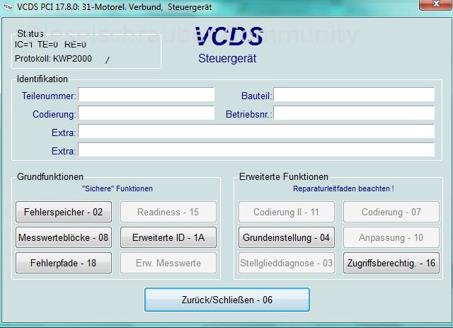

Messaggio24-10-2017, 7:21    Oggetto: Motorelettrico: Nessun permesso di accesso Cita
Ecco come appare nel sistema di gestione del motore 31. Ho notato che il numero di parte, ecc., non vengono letti. Potrebbe essere questa la causa? E, in caso affermativo, perché non lo fa?

Messaggio24-10-2017, 8:15    Oggetto: Motorelettrico: Nessun permesso di accesso Cita
E allora, cosa succede se inserisci il codice di accesso che ti ho inviato (21295) nel campo apposito, dove è richiesta l'autorizzazione? Il pulsante è attivo, quindi dovrebbe funzionare.

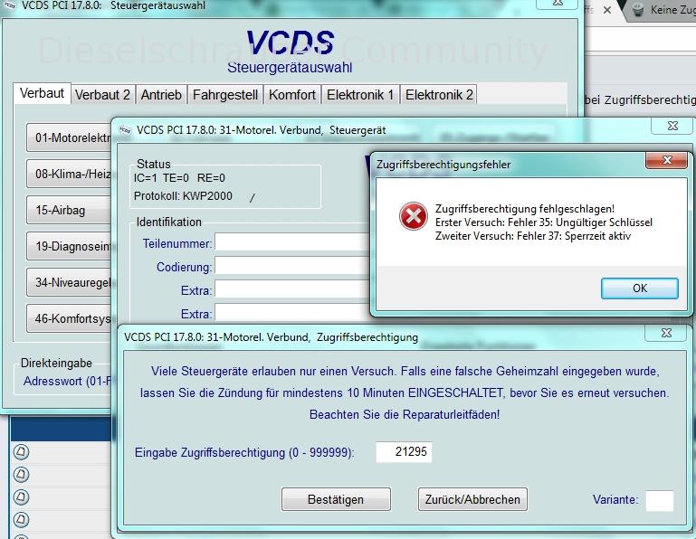

Messaggio24-10-2017, 8:47    Oggetto: Motorelettrico: Nessun permesso di accesso Cita
Accesso negato.

Messaggio25-10-2017, 18:15    Oggetto: Motorelettrico: Nessun permesso di accesso Cita
Ecco cosa viene proposto o fornito a titolo informativo:
Verificare se la funzione GRA (cruise control) può essere attivata/disattivata individualmente nelle centraline 01 e 11, al fine di verificare se la funzione di accesso a queste centraline funziona correttamente.
2. È insolito che i campi delle informazioni del dispositivo di controllo siano vuoti quando l'indirizzo del dispositivo di controllo è 31... forse anche in quel caso il pulsante "Codifica-II" dovrebbe essere attivo.
3. Si prega di tentare l'accesso (codice-II) 21295 nella seconda centralina (indirizzo centralina 11) e di comunicare se l'accesso viene accettato.

Messaggio07-11-2017, 18:07    Oggetto: Motorelettrico: Nessun permesso di accesso Cita
Bene, ho delle novità.
Ho provato di nuovo a verificare se è possibile accedere all'indirizzo della centralina 31 nel sistema elettrico del motore, ovvero se il login funziona.
Sfortunatamente, senza successo.
Ora ho inserito nuovamente il comando di rigenerazione in entrambi i centraline motore, la 1 e l'11, e questa volta ha funzionato. Non so cosa fosse il problema, comunque i filtri antiparticolato sono stati puliti e, dopo il ciclo di rigenerazione, ho abbassato il coefficiente di riempimento al 3% e al 5%. Penso che sia un valore molto buono dopo una pulizia. Dopotutto, non sono nuovi.
