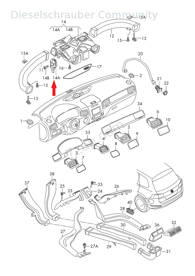

momentan habe ich an meinem Passat 3c 2.0 Tdi (140PS) Bj. 2006 Stufenheck folgendes Problem:
Im VCDS werden 3 Fehler bzgl. Stellmotoren der Belüftung/Klima/Heizung angezeigt: V158, V71, V213 Siehe Log-Datei im Anhang.
Mir geht es eigentlich nur um den Ausbau des Stellmotors V213.
Er sitzt rechts vom Tacho und ist für die Regelung der Belüftungsklappen in der Mitte zuständig. (Siehe Bild Explosionszeichnung)
Meine Frage ist, ob ich an den Stellmotor V213 drankomme, wenn ich den Tacho ausbaue und das Radio. Dies scheint mir der einfachste Weg zu sein. Hat jemand damit schon Erfahrung? Oder könnte vielleicht noch etwas zum Ausbau des Stellmotors sagen?

die Fehler sind sporadisch. Entsprechend kann die Ursache auch z.B. in der Verkabelung liegen.
Wenn Dir hier weiter niemand was zum Ausbau sagen kann, empfehle ich Dir, dazu den entsprechenden RLF über VW-ERWIN zu beschaffen.
Ansonsten würde ich
- die Fehler löschen,
- beobachten ob, bei welcher Betätigung, und in welcher Reihenfolge sie wieder auftauchen;
- die einzelnen Stellmotoren mal mit einer Stellglieddiagnose prüfen.

Leider habe ich in aller Eile vergessen zu schreiben, dass ich aus der Richtung des V213 ein mechanisches "Kratzen" im 0,5s Takt höre. Es strömt auch keine Luft heraus aus den Luftausströmern Mittelkonsole. Wenn ich den Fehler V213 lösche, kommt er sofort wieder.
Die Beobachtung ist, dass der Motor angesteuert wird, jedoch die Mechanik die Klappe für die Luftausströmung nicht öffnet. Daher vermute ich, dass entweder der Motor defekt ist oder die Mechanik nach dem Motor.
Interessant wäre, ob ich den Typ vom Stellmotor V213 vorher herausbekommen könnte, damit ich den neuen gleich einbauen kann.

Bei den Stellmotoren wird es schwierig, denn diese sind meistens gesperrt für den Verkauf im after market.
Um einen Ausbau wirst Du nicht umhin kommen. Bei meinem ehemaligen Audi hatte ich ähnliches Phänomen. Nach Demontage und Öffnen des Stellmotors habe ich festgestellt, dass das Fett der Mechanik verharzt war. Ich habe alles sauber gemacht und die Mechanik mit neuem Fett versorgt. Danach war alles wieder in Ordnung.
Eventuell wäre das ebenfalls ein Ansatz für Dich ohne direkt einen neuen Stellmotor zu verbauen.

Ja, macht nun auch Sinn sich die Motoren nicht erst gleich zu kaufen, sondern vielleicht fehlt da wirklich nur Fett in der Mechanik.
Leider ist meine große Sorge, dass ich die komplette Schalttafel ausbauen muss um an den Stellmotor V213 zu kommen.
Daher war eingangs meine Frage, ob der Ausbau vom Tacho und Radio reichen würde.

Versuche von unten an den Stellmotor zu gelangen. So ging es bei meinem A4 Baujahr 2005 auch. Ich musste lediglich die untere Verkleidung demontieren und kam dann bereits an den Motor heran.
Andreas

Meinst du mit "unten" vom Fahrerfußraum aus?

Ja. Üblicherweise ist unter dem Lenkrad eine Abdeckung/Ablage. Wenn Du diese entfernst hast, wirst Du wahrscheinlich schon den Motor sehen.
