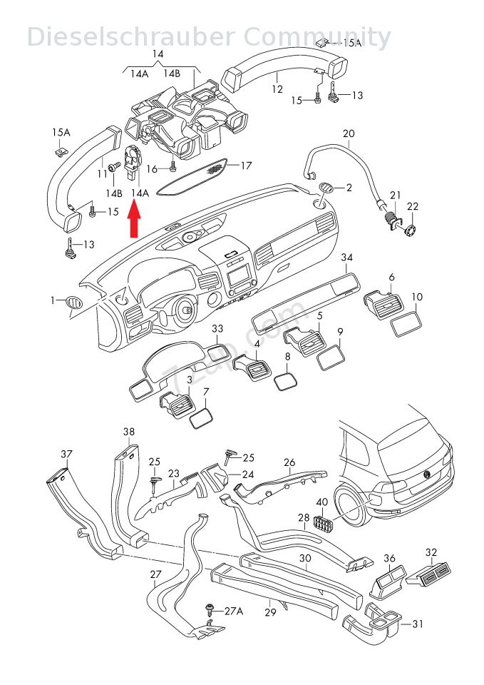

Attualmente, sulla mia Passat 3C 2.0 TDI (140 CV) del 2006, con carrozzeria station wagon, ho il seguente problema:
Nel sistema VCDS, sono stati rilevati 3 errori relativi ai motori di azionamento della ventilazione/climatizzazione/riscaldamento: V158, V71, V213. Si veda il file di log allegato.
Mi interessa principalmente lo sviluppo del servomotore V213.
Si trova sulla destra del cruscotto e controlla l'apertura delle bocchette di ventilazione centrali. (Vedere l'immagine dello schema esploso).
La mia domanda è se posso raggiungere il servomotore V213 rimuovendo il quadro strumenti e la radio. Mi sembra il metodo più semplice. Qualcuno ha già avuto esperienza con questa procedura? Oppure, qualcuno potrebbe fornire ulteriori informazioni sullo smontaggio del servomotore?

Purtroppo, nella fretta, ho dimenticato di scrivere che sento un rumore meccanico, simile a un "grattamento", proveniente dalla zona V213, con una frequenza di 0,5 secondi. Inoltre, non esce aria dalle bocchette dell'aria nella console centrale. Quando cancello l'errore V213, questo ricompare immediatamente.
L'osservazione è che il motore funziona, ma il meccanismo non apre la valvola per l'espulsione dell'aria. Pertanto, sospetto che o il motore sia difettoso o che ci sia un problema nel meccanismo che lo segue.
Sarebbe interessante capire il modello esatto del servomotore V213 prima di procedere, così da poter installare subito quello nuovo.
