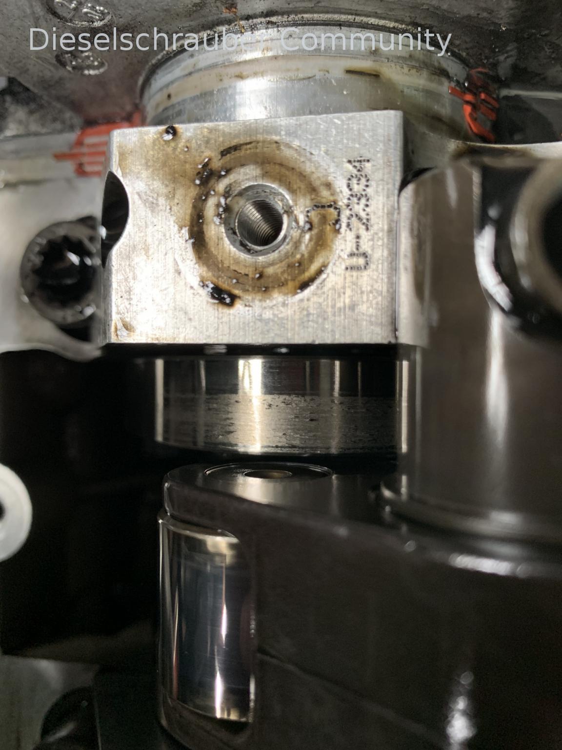

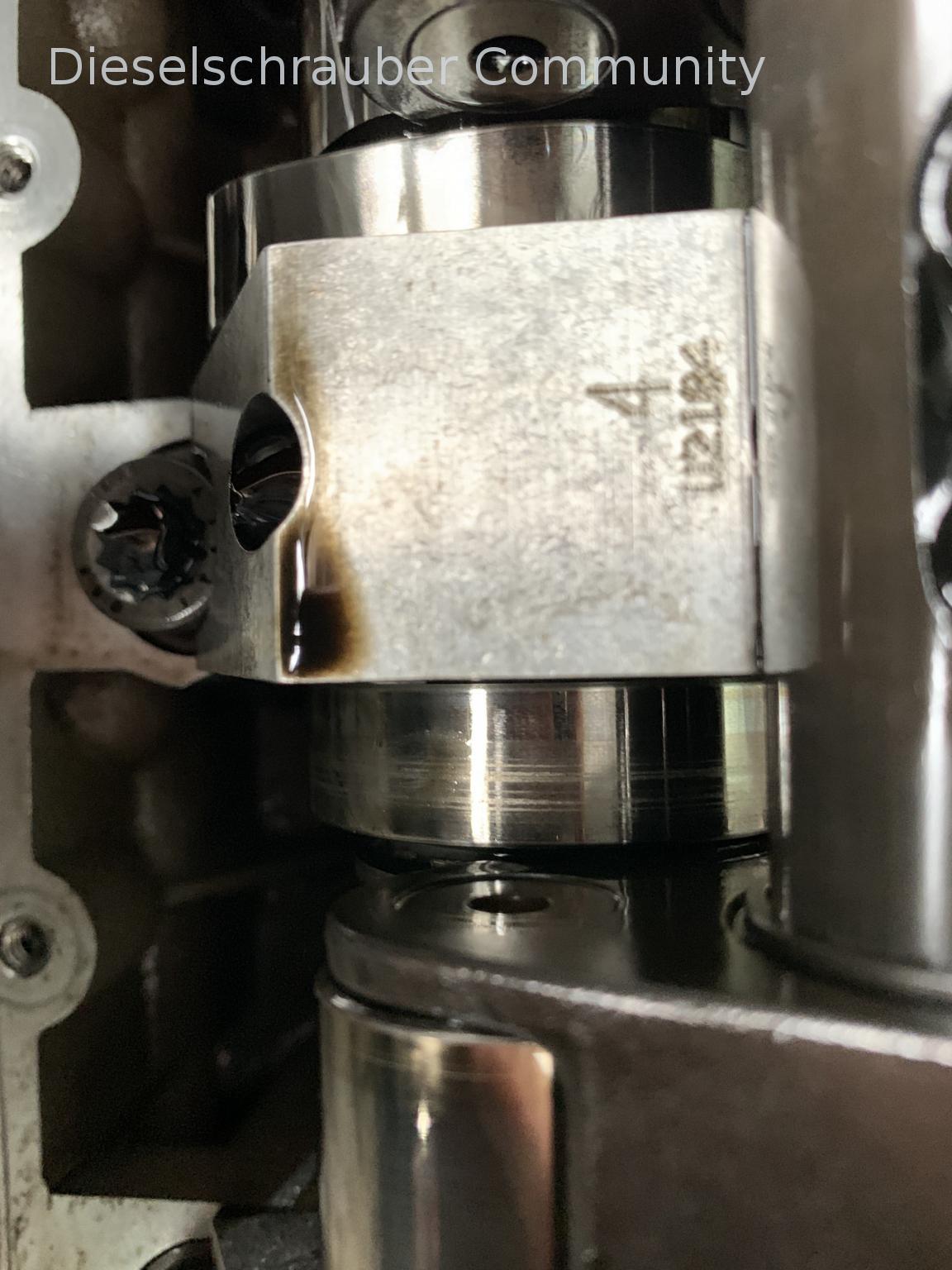

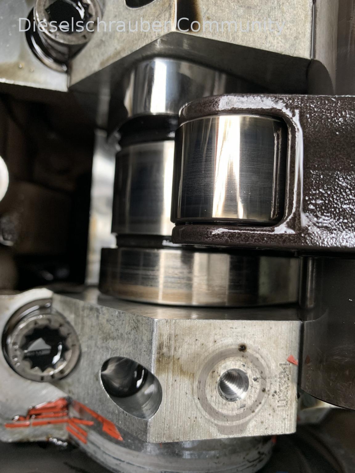

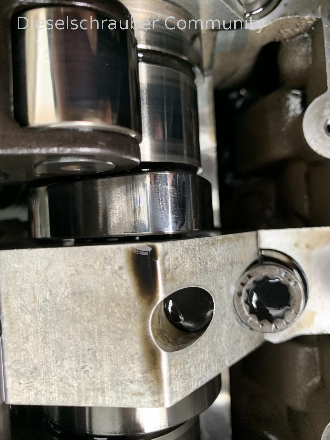

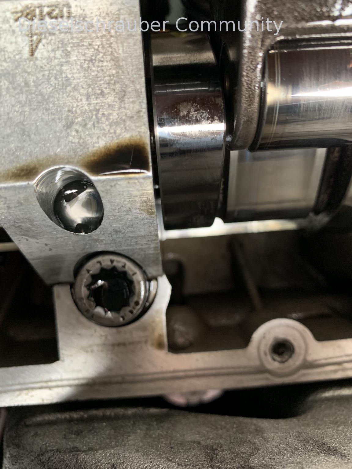

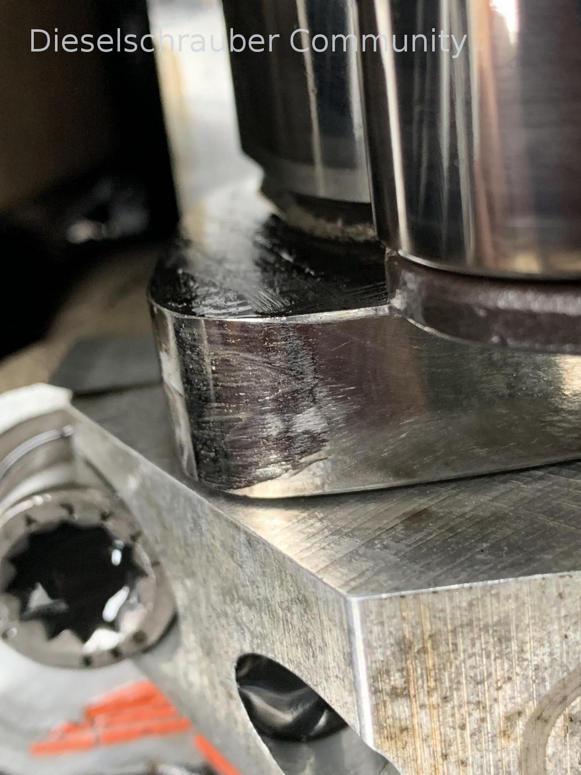

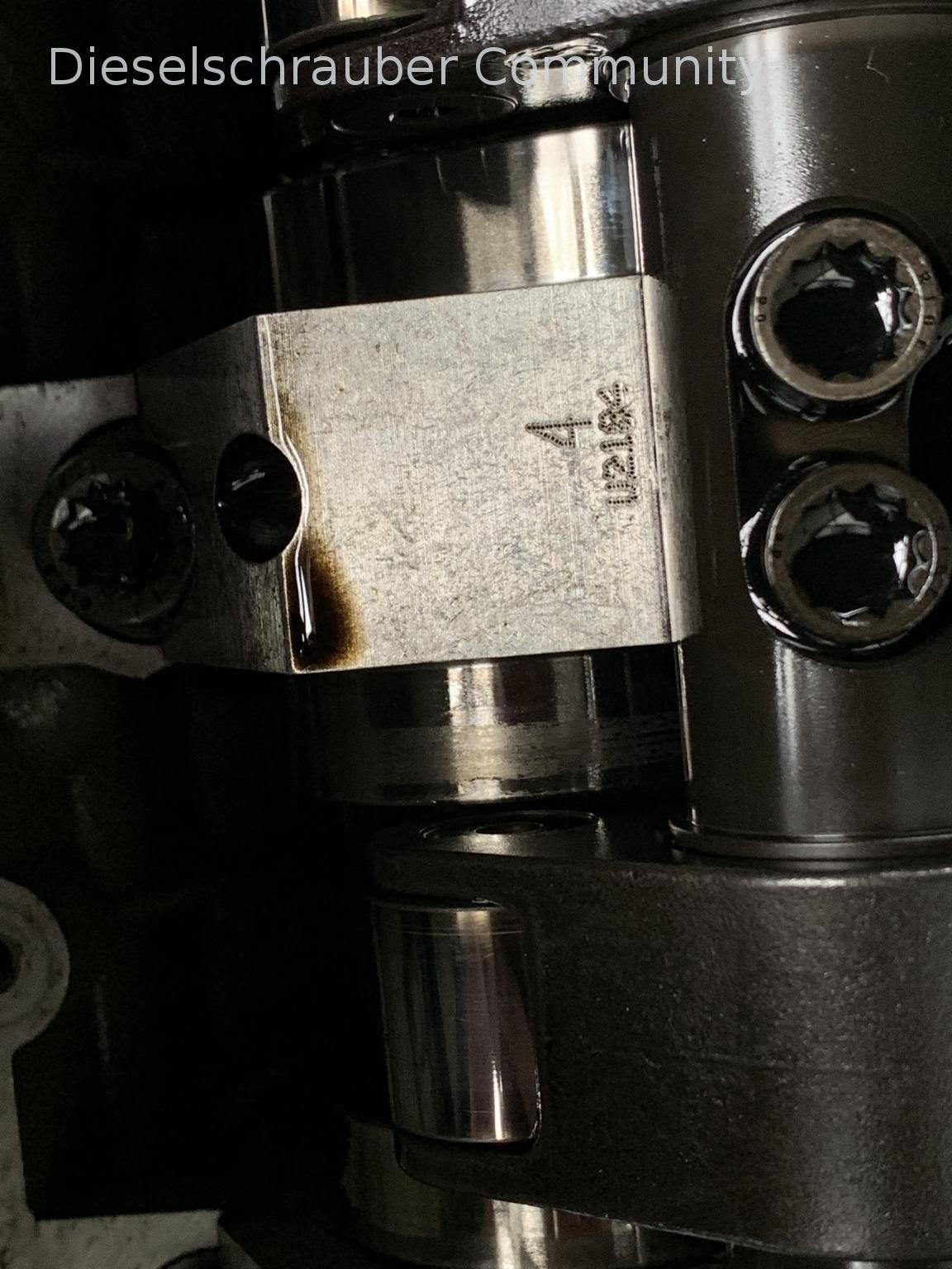

Ihr erinnert euch vielleicht an mein Problem mit dem Verbrauch, besteht seit mittlerweile ca. 8000km und ich habe es immer noch nicht lösen können. Ich habe kürzlich den PD Kabelbaum ersetzt sowie die PD Elemente eingestellt und dabei die nächste Baustelle gefunden --> die Nockenwelle scheint sich langsam zu verabschieden. (Nocken am Auslassventil Zyl. 1)

Was haltet ihr davon? Kolbenschmidt ist ja kein Unbekannter. Der Shop hat allerdings tschechische Kontaktdaten. Denkt ihr das ist seriös, bzw hat schon mal jemand da bestellt oder kaufe ich hier eine billige Kopie? Der Shop verkauft auch bei egay etc...
Die Alternative wäre autoteile-direkt oder ähnliches, ebenfalls Kolbenschmidt zu ähnlichem Preis aber da müsste ich alles einzeln zusammensuchen. Amag (Importeur) kommt als Student nicht in Frage icon_wink.gif
Würde das Auto gerne noch etwas fahren und wenn ich mir schon die ganze Arbeit mache mit dem Nockenwellenwechsel wäre es schon toll, wenn sie nicht nach 100'000km schon wieder aufgibt. Die letzte hat immerhin schon 365k gelaufen icon_smile_thumb_up.gif
