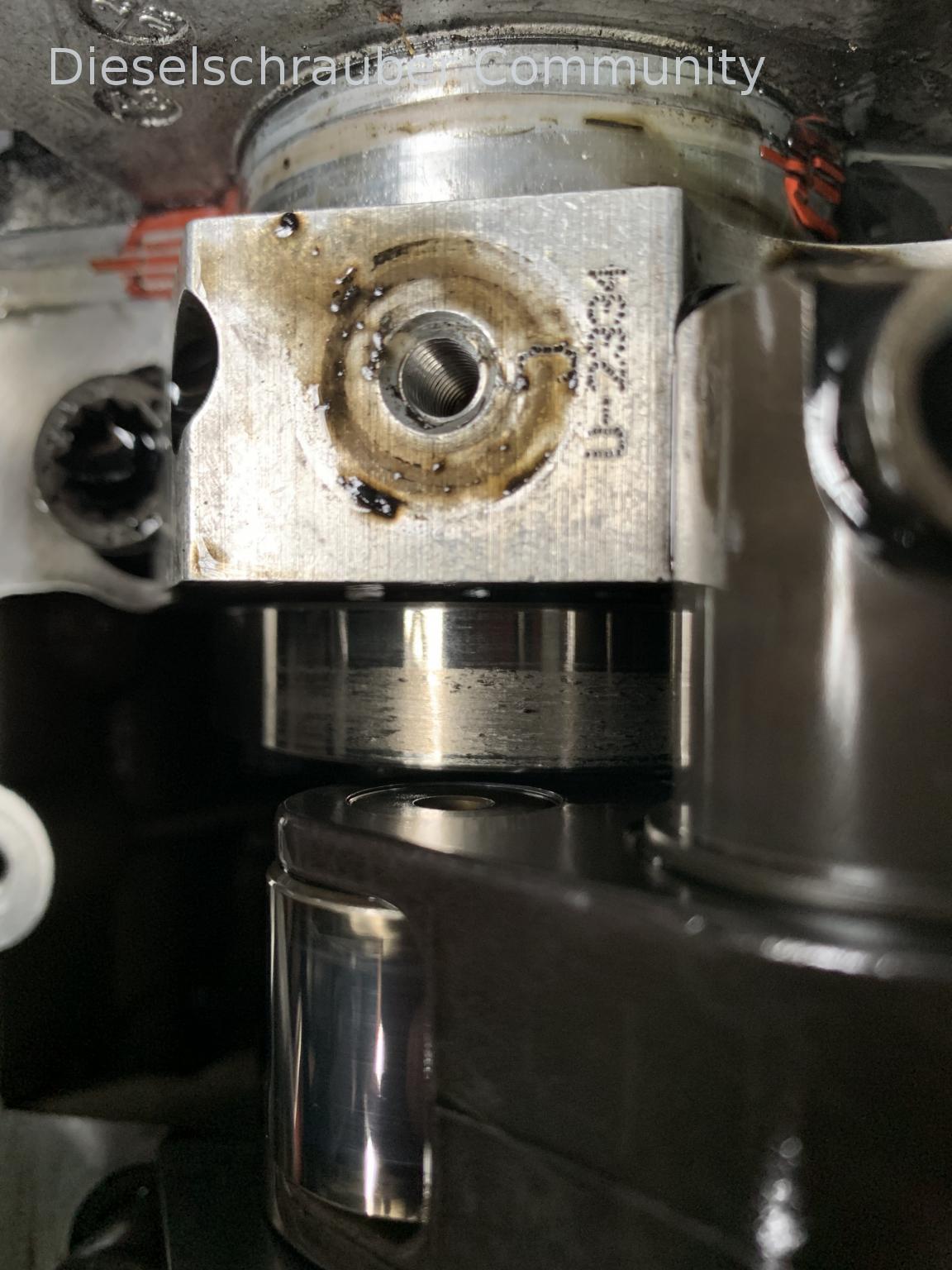

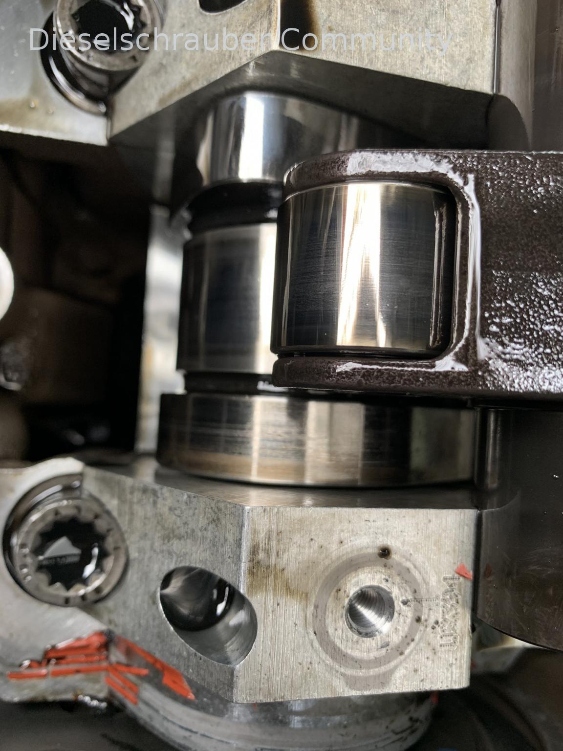

Ihr erinnert euch vielleicht an mein Problem mit dem Verbrauch, besteht seit mittlerweile ca. 8000km und ich habe es immer noch nicht lösen können. Ich habe kürzlich den PD Kabelbaum ersetzt sowie die PD Elemente eingestellt und dabei die nächste Baustelle gefunden --> die Nockenwelle scheint sich langsam zu verabschieden. (Nocken am Auslassventil Zyl. 1)
Nun habe ich im Internet gesucht, und bin dabei auf diesen Satz gestossen:
https://www.ksmotorshop.com/article-detail/view/de/125687/nockenwellensatz-hv0338ks-kolbenschmidt-skoda-fabia-octavia-audi-a3-a4-a6-seat-ibiza-altea-vw-1-9pd-bxe-anu-2005
Was haltet ihr davon? Kolbenschmidt ist ja kein Unbekannter. Der Shop hat allerdings tschechische Kontaktdaten. Denkt ihr das ist seriös, bzw hat schon mal jemand da bestellt oder kaufe ich hier eine billige Kopie? Der Shop verkauft auch bei egay etc...
Die Alternative wäre autoteile-direkt oder ähnliches, ebenfalls Kolbenschmidt zu ähnlichem Preis aber da müsste ich alles einzeln zusammensuchen. Amag (Importeur) kommt als Student nicht in Frage icon_wink.gif
Würde das Auto gerne noch etwas fahren und wenn ich mir schon die ganze Arbeit mache mit dem Nockenwellenwechsel wäre es schon toll, wenn sie nicht nach 100'000km schon wieder aufgibt. Die letzte hat immerhin schon 365k gelaufen icon_smile_thumb_up.gif
Besten Dank im Voraus
Tobias

Schau mal in den Beitrag, da war die Qualität der KS-Nockenwelle wohl nicht so hoch.
/viewtopic.php?t=30481
Evtl. beim Motoreninstandsetzer um die Ecke/Nähe mal nach alternativen Herstellern fragen. So hat man im Reklamationsfall gleich einen direkten Ansprechpartner.
Da Du Student bist (Budget) wäre aber vielleicht eine gute, Gebrauchte mit weniger km (150-180k) auch eine Option.

Das mit der gebrauchte Nockenwelle gefällt mir auch nur halb, weil es doch ein bisschen Arbeit gibt die zu tauschen (Motor längs eingebaut), und dann läuft entweder eine gebrauchte Nockenwelle in neuen Lagerschalen oder die gebrauchte Nockenwellen in den anderen gebrauchten Schalen, für mich beides nicht so das non plus ultra.
