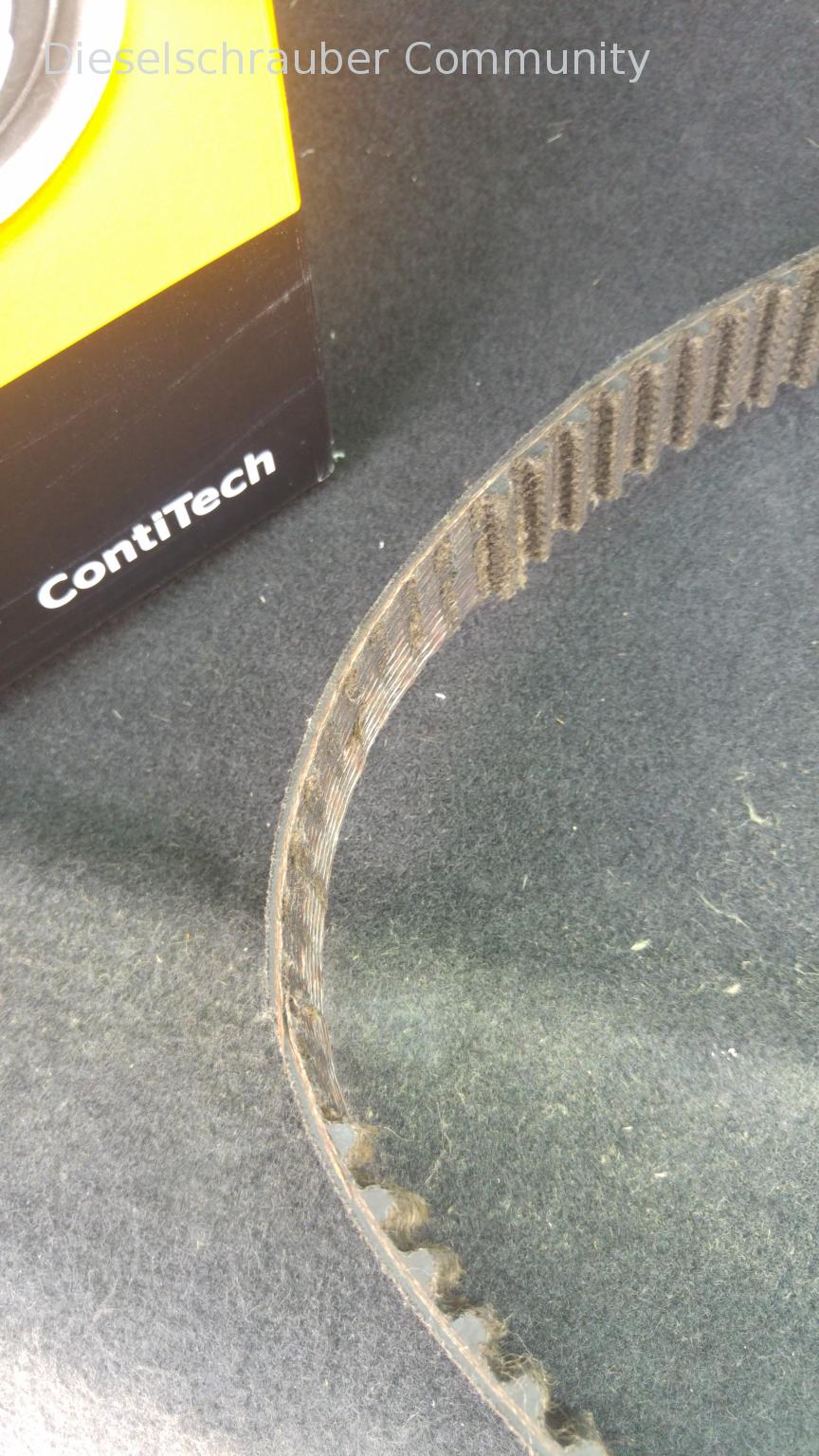

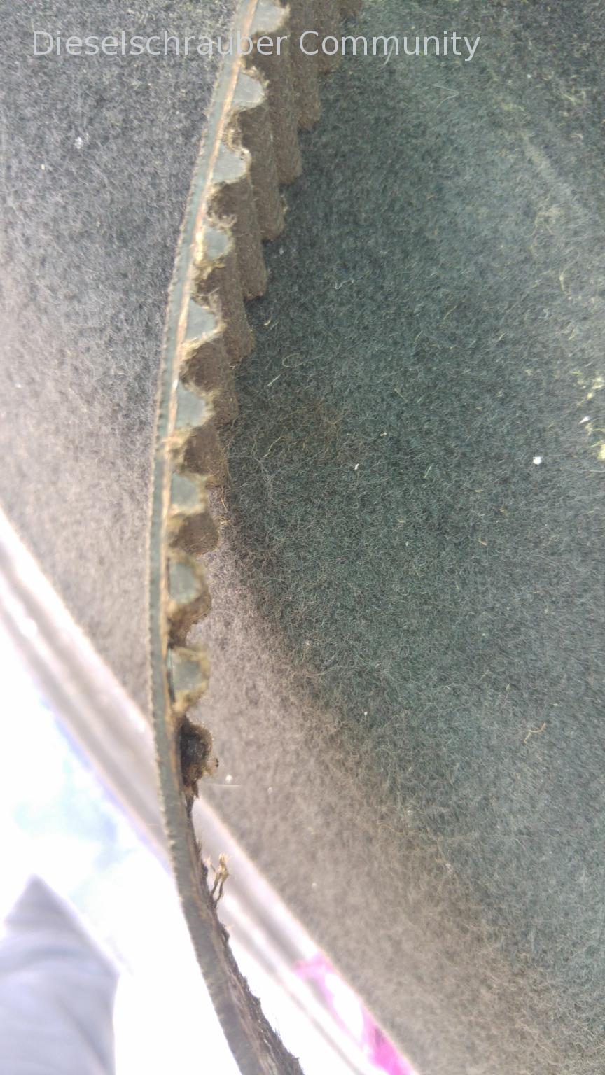

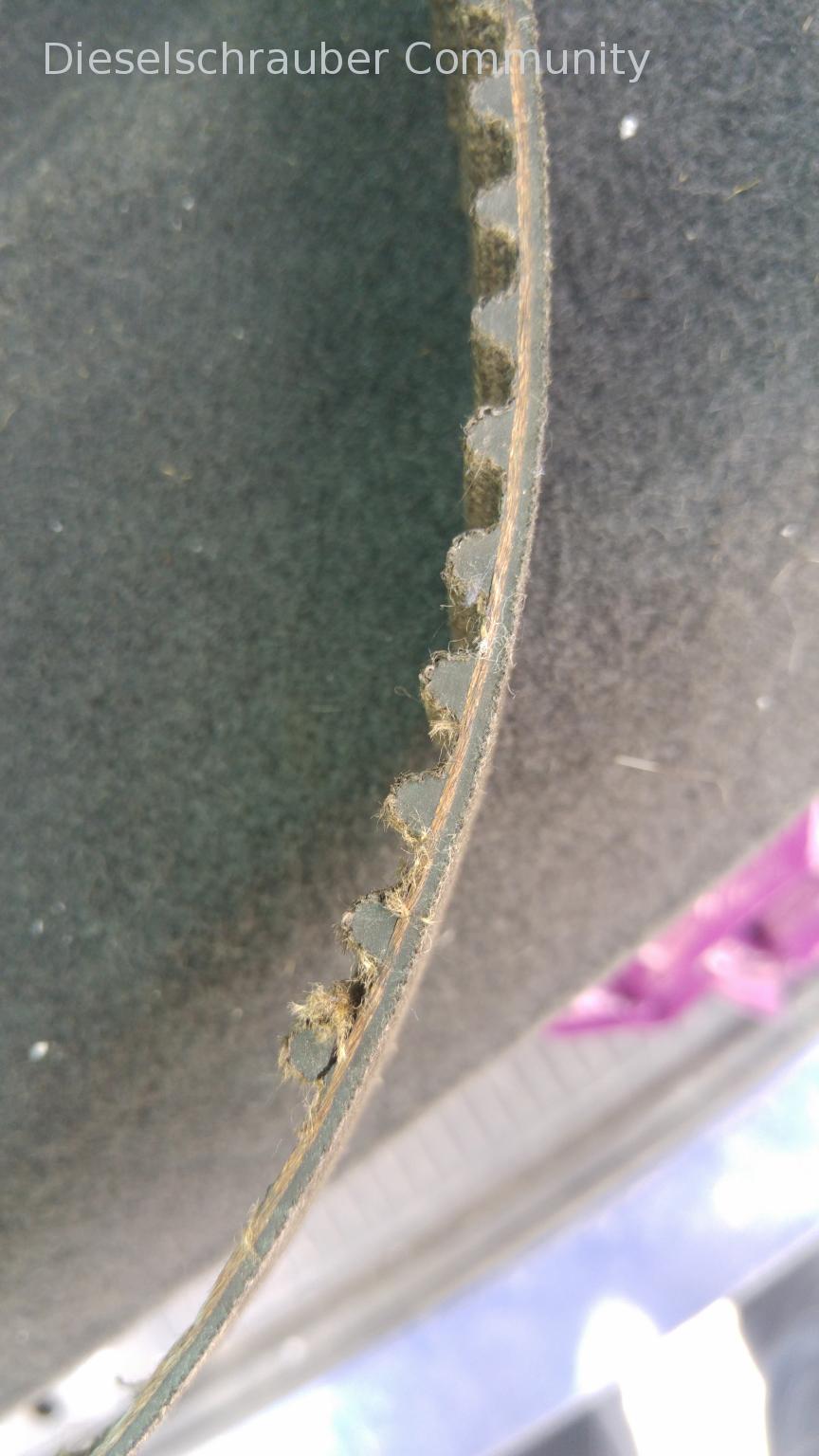

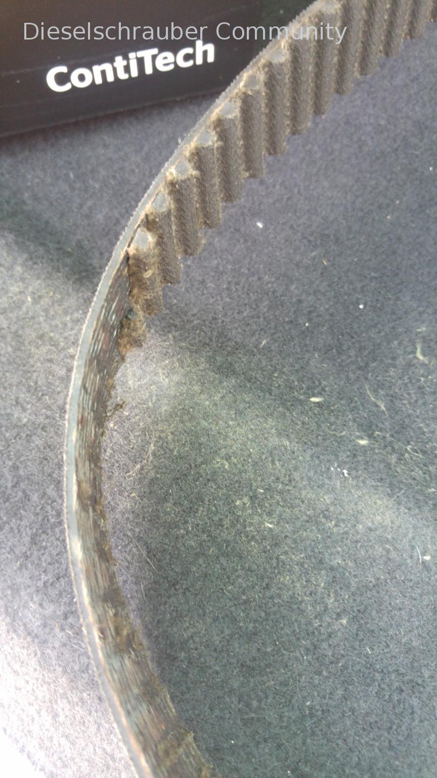

Fahrzeug Golf V mit BKC Motor, gekauft bei ca 123tkm, angeblich Riemen bei 120tkm Ende 2012 gewechselt.
Bei ca 200tkm (November 2015) hatte der Riemen 10 Zähne verloren und sich um 2 Zähne verstellt, neuen drauf, Wagen lief wieder.
Bei ca 237tkm (März 2018) dasselbe nochmal, beides mal waren Contitech Riemen, diesmal Wapu mitgemacht, die alte Wapu sah ok aus, sonst konnte ich optisch auch nix feststellen. Also Riemen drauf, neue Wapu rein und lief zum Glück wieder wie gehabt.
Die Fahrsituation war auch beides mal dieselbe. Autobahn zügig für längere Zeit, dann vom Gas runter auf ca 120km/h und dann wieder Gas gegeben, plötzlich Leistungseinbruch bis er dann ausging und liegen blieb. beim ersten mal abschleppen, beim zweiten Mal kurz vor Zuhause passiert und so noch gerade mit verstellten Steuerzeiten angekommen.
Woran kann es liegen, dass der die Zähne wegfrißt? Wagen hat bei ca 156tkm andere Software bekommen. Hierin sehe ich aber weniger den Grund, da ich dies in Verbindung mit Leistungssteigerung so noch nie gehört habe.
Zudem braucht er immer mal wieder ein wenig Wasser, wenn er mal beansprucht wurde. Eine Ursache hierfür wurde jedoch nicht gefunden. vor 2 Jahren war das mehr und er hat härtere Kopfschrauben vom ARL Motor was den verbrauch verringert, Abhilfe schuf dann 3 Monate später den Gebrauch von bar´s leak (in ein gereinigtes und gespültes Kühlsystem)
Riemen waren beide male optisch trocken, kein Öl daran feststellbar. Aber quasi alle Zähne haben gleichmäßig Spuren.

Wenn ich mir nochmal die Bilder von deinem Zahnriemen anschaue, dann sehen die Zähne aus wie verschlissen und nicht so als ob was blockiert hätte.
MfG Frank

Hier wurden mehrere Zähne nebeneinander richtig weggefräst, die Länge paßt zur Auflagelänge des ZR auf dem KW Stirnrad.
Es ist bei dem Bild kaum vorstellbar, daß sich die Nockenwelle nicht so verstellt hat, daß Ventile und Kolben Kontakt hatten, vor allem wenn der Motor dann noch weiterlief.
Wahrscheinlich ist genau das schon beim ersten Schaden passiert, mit verbogenen Ventilen, und in der Folge kommt es immer wieder zu Klemmern und Überbeanspruchung des ZR.
Ohne Prüfung des Zylinderkopfes kommt hier nichts Sinnvolles mehr raus.
