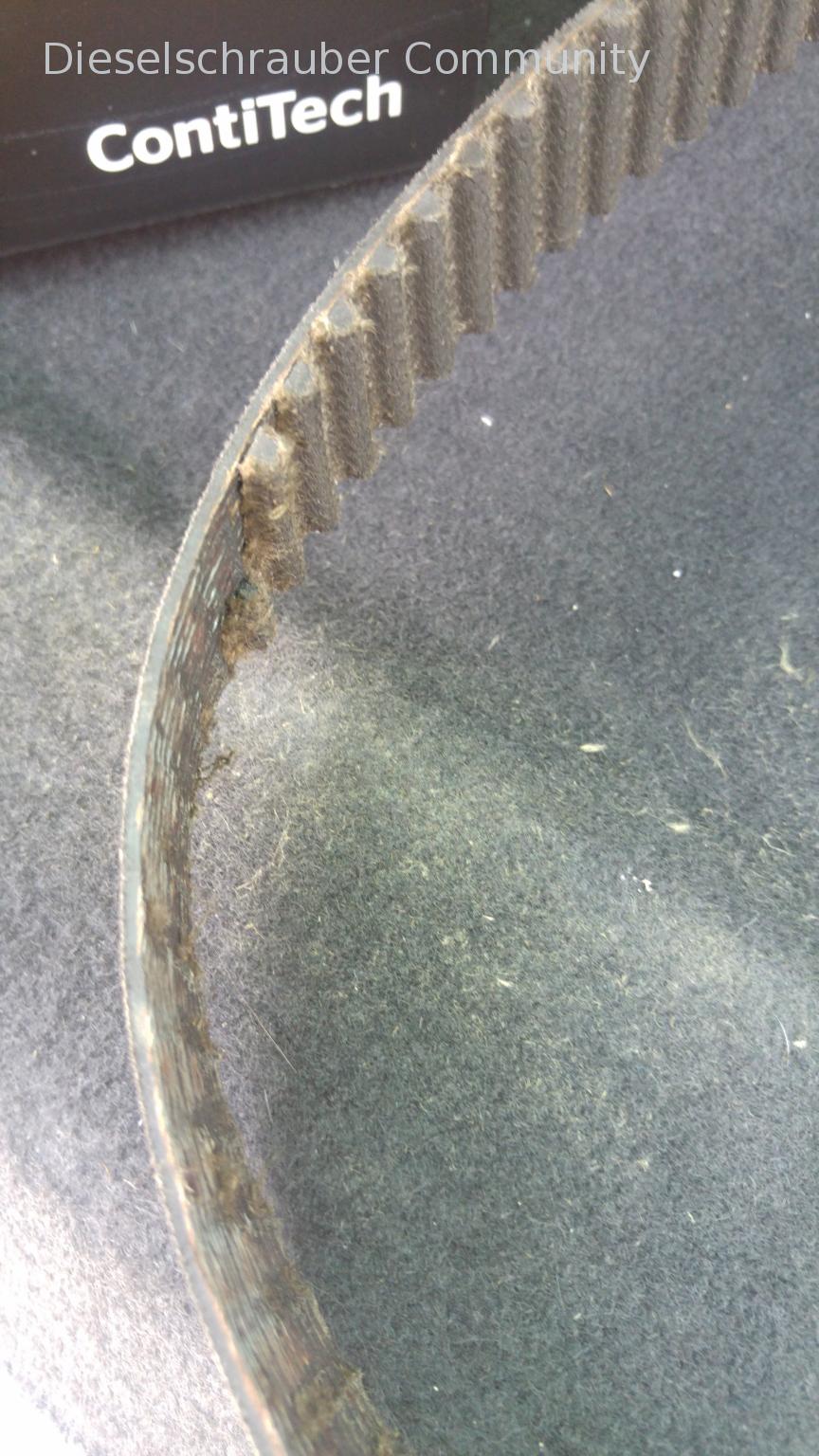

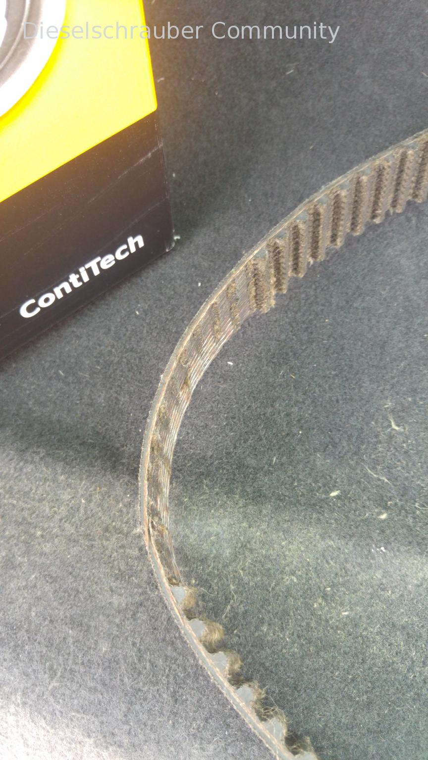

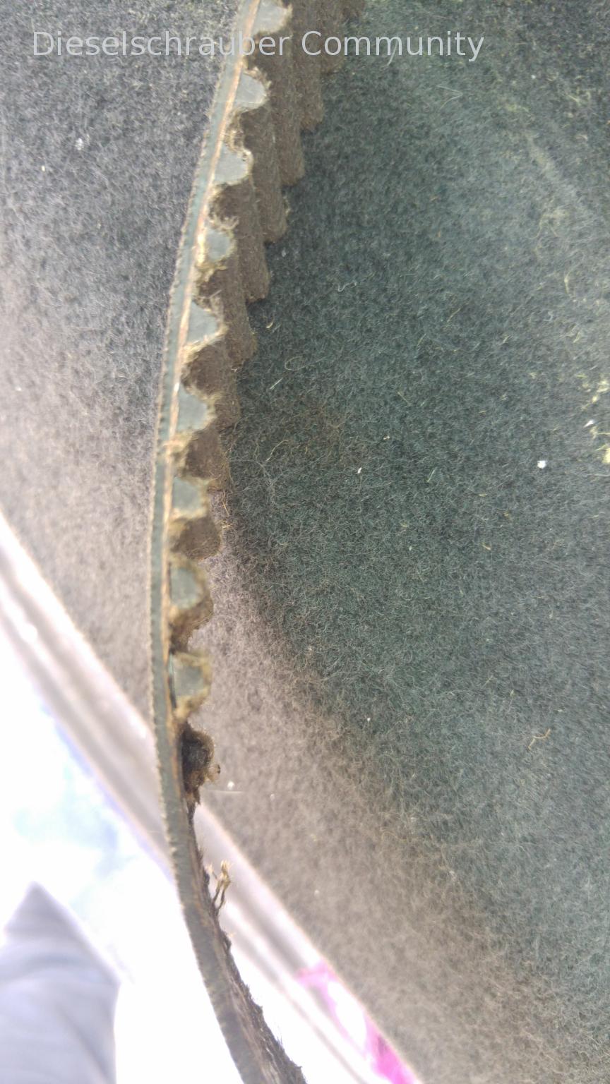

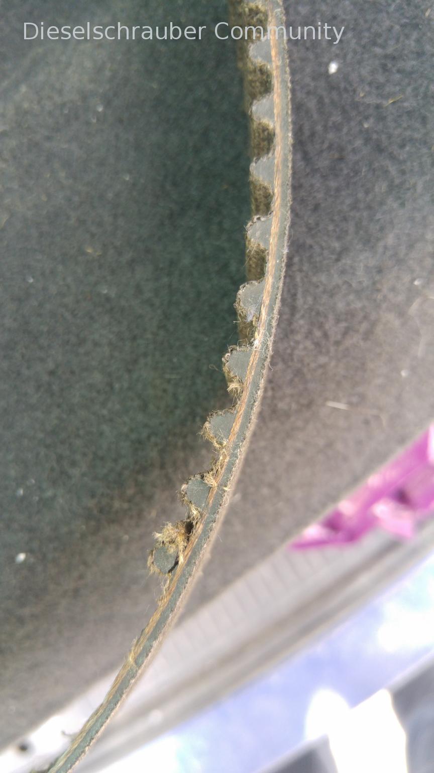

Auto Volkswagen Golf V con motore BKC, acquistato a circa 123.000 km; secondo le informazioni fornite, la cinghia di distribuzione sarebbe stata sostituita a 120.000 km alla fine del 2012.
A circa 200.000 km (novembre 2015), la cinghia aveva perso 10 denti e si era spostata di 2 denti; ne è stata montata una nuova e l'auto ha ripreso a funzionare correttamente.
A circa 237.000 km (marzo 2018), si è verificato lo stesso problema di nuovo; in entrambe le occasioni erano cinghie Contitech. Questa volta ho sostituito anche la pompa dell'acqua, che sembrava essere ancora in buone condizioni, e altrimenti non ho riscontrato nulla di anomalo a livello visivo. Quindi ho rimontato le cinghie, inserito una nuova pompa dell'acqua e, fortunatamente, tutto ha funzionato come prima.
La situazione di guida era la stessa in entrambe le occasioni: si viaggiava sull'autostrada a una velocità sostenuta per un certo periodo, poi si rallentava fino a circa 120 km/h e si accelerava nuovamente, quando improvvisamente si verificava una perdita di potenza che portava il motore a spegnersi completamente. La prima volta è stato necessario farlo trainare, mentre la seconda volta l'incidente è avvenuto poco prima di arrivare a casa, riuscendo così ad arrivare a destinazione con il motore regolato in emergenza.
Cosa potrebbe causare questo problema di usura dei denti? L'auto ha ricevuto un nuovo software a circa 156.000 km. Tuttavia, non credo che questa sia la causa principale, perché non ho mai sentito di problemi simili legati ad un aumento delle prestazioni.
Inoltre, ha bisogno occasionalmente di un po' d'acqua, soprattutto dopo essere stato utilizzato intensamente. Tuttavia, non è stata trovata una causa precisa per questo fenomeno. Due anni fa, il problema era più frequente e sono state sostituite le viti della testa del motore con delle versioni più robuste, il che ha ridotto i consumi. La soluzione definitiva è arrivata tre mesi dopo, con l'utilizzo di un prodotto chiamato "bar's leak" aggiunto al sistema di raffreddamento, previa pulizia e risciacquo.
Entrambe le volte, visivamente, le cinghie sembravano asciutte e non si notava la presenza di olio. Tuttavia, praticamente tutti i denti presentavano segni uniformi.

Messaggio10-05-2018, 8:58    Oggetto: Zahnriemen Golf V: Guasto ripetuto in 2 anni? Cita
Hai davvero solo sostituito la cinghia?
I denti sulla puleggia di guida o sul tenditore possono essere così usurati da causare un'eccessiva usura della cinghia.
Una volta ho avuto una Passat con una cinghia che ha durato circa un mese, fortunatamente era un modello a frizione libera.
Dopo aver sostituito la terza cinghia, ho cambiato tutti i componenti che contengono ingranaggi e da allora non ci sono stati più problemi.
Cordiali saluti, Frank.

Messaggio10-05-2018, 9:31    Oggetto: Zahnriemen Golf V: Guasto ripetuto in 2 anni? Cita
La puleggia di guida e la tenditore dovrebbero idealmente non avere denti; è sulla superficie liscia che la cinghia scorre con il lato esterno.
Naturalmente, le ruote del compressore a bassa pressione, quelle dell'intercooler e la girante della pompa dell'acqua devono essere controllate.
È stato montato male il cinghiale? Oppure è stato acquistato a basso costo? Altrimenti, le cause possibili sono un'ostruzione nel collettore di scarico (NW) o nella pompa.

Messaggio10-05-2018, 23:07    Oggetto: Zahnriemen Golf V: Guasto ripetuto in 2 anni? Cita
Non posso darti un consiglio tecnico preciso, ma se fossi al posto tuo, controllerei attentamente l'ingranaggio sull'albero motore.
Mi sembra che questa ruota sia realizzata con un materiale più morbido rispetto alla ruota sull'albero a camme. (Potrei anche sbagliarmi).
Potrebbe essere usurato, anche se una cosa del genere dovrebbe essere molto rara, quasi impossibile.
Ho già avuto un caso simile.
Oppure qualcuno ha sostituito la ruota e questa non ha lo stesso numero di denti.
Ritengo possibile che un oggetto del genere possa ostruire una pompa dell'acqua.
A mio parere, è impossibile che il sistema continui a funzionare correttamente e senza errori dopo questo intervento.

Messaggio10-05-2018, 23:11    Oggetto: Zahnriemen Golf V: Guasto ripetuto in 2 anni? Cita
Guardando di nuovo le foto della tua cinghia di distribuzione, i denti sembrano usurati e non come se qualcosa l'avesse bloccata.

Messaggio11-05-2018, 7:12    Oggetto: Zahnriemen Golf V: Guasto ripetuto in 2 anni? Cita
Sono stati rimossi diversi denti uno accanto all'altro, e la lunghezza risultante corrisponde alla lunghezza dell'ingranaggio conico sull'albero motore.
È difficile immaginare, guardando l'immagine, che l'albero a camme non si sia spostato in modo tale da far entrare in contatto valvole e pistoni, soprattutto se il motore ha continuato a funzionare.
Probabil che questo sia già successo con il primo guasto, causando la deformazione delle valvole, e di conseguenza si verificano ripetutamente blocchi e un eccessivo stress sulla cinghia di trasmissione.
Senza una verifica della testata del cilindro, non si può ottenere altro di significativo da qui.
