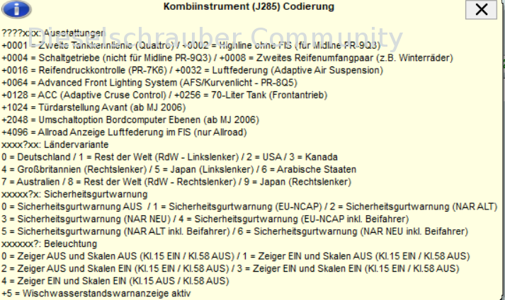

Ciao Bo,
Dovrebbe riguardare la codifica nel quadro strumenti (indirizzo del modulo di controllo 17).
Per quanto ne so io, a seconda delle dimensioni degli pneumatici montati, viene aggiunto o sottratto un valore. In pratica, la codifica è una maschera di bit.
Forse posso darti maggiori informazioni con Autoscan.
Quando si posiziona il cursore del mouse sopra il campo di input della codifica, appare una finestra informativa (funzione di codifica precedente).
Controlla il quadro strumenti, potrebbe avere una codifica complessa; prova a navigare nel menu "LCode" per verificarlo.

Nella codifica standard, teoricamente si dovrebbero inserire +8 per la seconda coppia di valori relativi al diametro dei pneumatici. Avevo capito che qui si impostava il valore "2", ma che altrove veniva modificato. Proverò a inserire -8 e vedrò se poi viene visualizzato correttamente sul tachimetro.
Da devono pur essere memorizzati i diversi valori in qualche modo all'interno di MWB. Sto diventando pazzo...

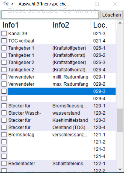

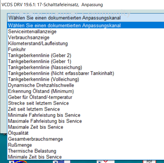

Messaggio21-10-2020, 20:20    Oggetto: Pneumatici A6 Allroad: Doppia Misura Disponibile Cita
Autoscans, schermate del menu di programmazione, opzioni di personalizzazione e manuale di riferimento.
Mi aspettavo che il secondo set di dati si trovasse nei file MWB 29-3 e 29-4. Inoltre, non so proprio dove o come inserire questi valori.

Messaggio21-10-2020, 20:30    Oggetto: Pneumatici A6 Allroad: Doppia Misura Disponibile Cita
Passaggio tramite codifica +0008: secondo paio di pneumatici con diametro diverso, oppure no.
Hai già cercato i valori di misurazione utilizzando le parole "secondo" o "pneumatico"? Puoi inserirle nella barra di ricerca che si trova in alto nell'elenco.
Forse è possibile passare solo tra due distanze fisse tra i raggi della ruota.

Messaggio22-10-2020, 15:01    Oggetto: Pneumatici A6 Allroad: Doppia Misura Disponibile Cita
Ciao Bo,
Quindi, il tuo codice identificativo fornito dall'intelligenza artificiale è 7273058.
Rilevante per la questione dei pneumatici è il numero 7273, che si scompone in 4096 + 2048 + 1024 + (0 * 512) + (0 * 256) + (0 * 128) + 64 + 32 + (0 * 16) + 8 + (0 * 4) + (0 * 2) + 1.
Quindi, la seconda combinazione di pneumatici è attiva. Per attivare l'altra, bisogna sottrarre 8, ovvero 7265 è la nuova prima parte del codice.
La codifica completa risulta quindi: 7265058.
Controllato? È fastidioso che solo le prime 4 cifre siano una maschera di bit, quindi non è così semplice sottrarre semplicemente 8 dall'intera codifica.
