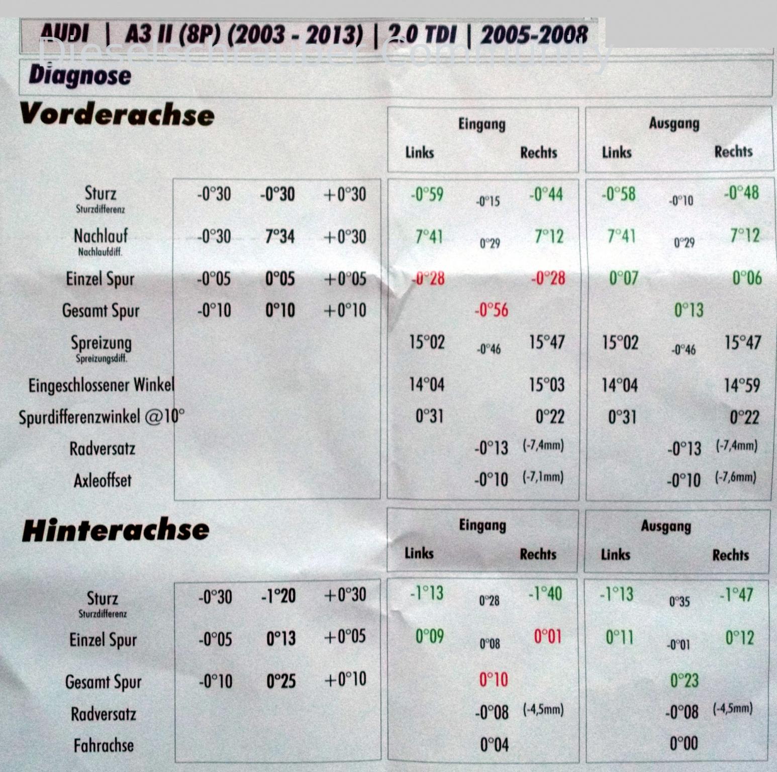

Beitrag02-07-2020, 17:52    Titel: Vordere Reifen innen abgefahren, Audi A3 Zitieren
Wieder alles im grünen Bereich, anbei noch die Sollwerte für die Spureinstellung eines Audi A3 8P.

Beiträge: 4614
Beitrag02-07-2020, 19:16    Titel: klare Korrektur Zitieren
klare Korrektur. Die Sturzwerte sind noch etwas weit im Minus, vor allem links vorn. Bei dem Modell ist auch die Hinterachse verstellbar?
Beiträge: 18064
Beitrag02-07-2020, 20:28    Titel: Re: klare Korrektur Zitieren
Hallo Herbert,
...Bei dem Modell ist auch die Hinterachse verstellbar?
eine Ahnung. icon_smile.gif Hinten ist aber alles i.O., was ich so definiere, dass nie was gemacht wurde, nie was dagegen bumste, alles funktioniert wie es soll und die Reifen normalen Verschleiss zeigen.
Die Reifen hinten sind relativ abgefahren.
Beiträge: 18064
Beitrag03-07-2020, 11:34    Titel: Vordere Reifen innen abgefahren, Audi A3 Zitieren
Nochmals zum negativen Sturz hinten... mir fehlt leider etwas das Gespür in welcher Grössenordnung sich was wieviel bemerkbar macht.
Kann es sein, dass der negative Sturzwinkel (d.h. das Rad steht auf der Innenseite tiefer als auf der Aussenseite, https://de.wikipedia.org/wiki/Radsturz) durch Verschleiss an der Radlagerung bedingt ist? Wie gesagt wurde hinten nie etwas dran gemacht, auch kein Rempler o.ä.
Würde ich auch auf jeden Fall so lassen, weil der Reifenverschleiss super gleichmässig ist, trotz kurviger Strassen.
Dennoch würde mich die Ursache der Differenz zum Sollwert interessieren. Oder ist das bei ~10 Jahren Fahrzeugalter normal, weil sich die Radaufhängung schlicht minimal gesetzt/verdrückt hat?

Beitrag07-07-2020, 21:03    Titel: Vordere Reifen innen abgefahren, Audi A3 Zitieren
Hallo Rainer,
Passen die Werte auch zum verbauten Fahrwerk? Der A3 hat ja drei Und das Magnetic im Angebot gehabt. Die Werte entsprechen dem Dynamik Fahrwerk, Serie im Attraction. Der Ambition hatte schon das Sportfahrwerk.
LG
brezelmann01
Beiträge: 18064
Beitrag08-07-2020, 17:58    Titel: Vordere Reifen innen abgefahren, Audi A3 Zitieren
Guten Frage, ist ein Ambition. Ich hoffe mal, dass es korrekt heraus gesucht wurde...
Sicher? Fuhr sich eigentlich ganz normal, nicht übermässig hart.

brezelmann01
Mitglied seit: 14.09.2002
Beiträge: 714
Wohnort: Niedersachsen
Beitrag08-07-2020, 19:25    Titel: Vordere Reifen innen abgefahren, Audi A3 Zitieren
Ja, ganz sicher.
Es sei denn, du hast es aktiv abgewählt.
Guck mal auf die PR Codes.
Attraction: Standardfahrwerk=Dynamikfahrwerk = UA0/UA4
Ambition: Sportfahrwerk = UA1/UA5/UA9/UA6
