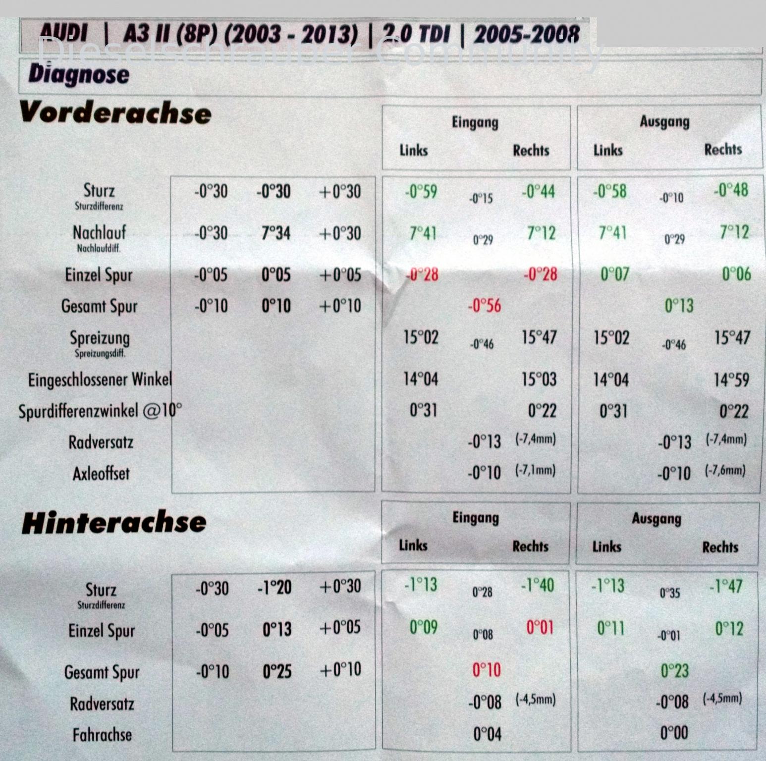

Messaggio02-07-2020, 17:52    Oggetto: Pneumatici anteriori usurati internamente, Audi A3 Cita
Tutto è di nuovo a posto, allego i valori di riferimento per la regolazione del convergenza di un Audi A3 8P.

Messaggio02-07-2020, 19:16    Oggetto: correzione chiara Cita
Correzione chiara. I valori di inclinazione sono ancora troppo negativi, soprattutto nella parte anteriore sinistra. L'asse posteriore è regolabile anche in questo modello?

Messaggio02-07-2020, 20:28    Oggetto: Oggetto: Correzione chiara Cita
Ciao Herbert,
Herbert ha scritto:
...Nel modello, anche l'asse posteriore è regolabile?
una vaga idea. icon_smile.gif Tuttavia, la parte posteriore è tutto a posto, nel senso che, secondo la mia definizione, non è mai stata modificata, non ha mai subito urti, tutto funziona come dovrebbe e gli pneumatici mostrano un normale usura.

Messaggio03-07-2020, 11:34    Oggetto: Pneumatici anteriori usurati internamente, Audi A3 Cita
Ancora riguardo alla caduta posteriore negativa... purtroppo, mi manca un po' la sensibilità per capire in quale ordine di grandezza si manifestano determinate cose.
Potrebbe essere che l'angolo di convergenza negativo (cioè la ruota è più bassa sul lato interno rispetto al lato esterno, https://de.wikipedia.org/wiki/Radsturz) a causa dell'usura del cuscinetto della ruota)? Come detto, al posteriore non è mai stato fatto nulla, nemmeno una riparazione a seguito di un urto o altro.
Lascierei sicuramente così, perché l'usura dei pneumatici è estremamente uniforme, nonostante le strade tortuose.
Nonostante ciò, sarei interessato a conoscere la causa della differenza rispetto al valore desiderato. Oppure è normale che ciò accada con un'auto di circa 10 anni, perché la sospensione delle ruote si è leggermente assestata o deformata?

Messaggio07-07-2020, 21:03    Oggetto: Pneumatici anteriori usurati internamente, Audi A3 Cita
Ciao Rainer,
Le specifiche sono compatibili con il sistema di sospensioni installato? L'A3 aveva tre opzioni, tra cui il sistema Magnetic. I valori corrispondono al sistema di sospensioni Dynamic, che è di serie nella versione Attraction. L'Ambition era già dotata di un telaio sportivo.
