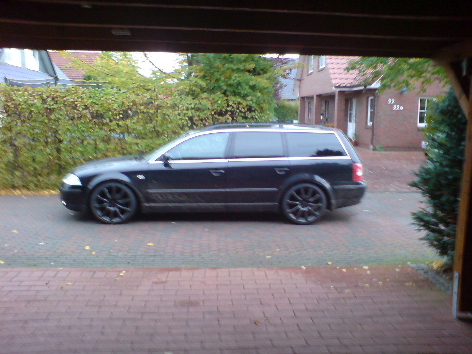

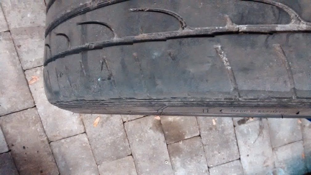

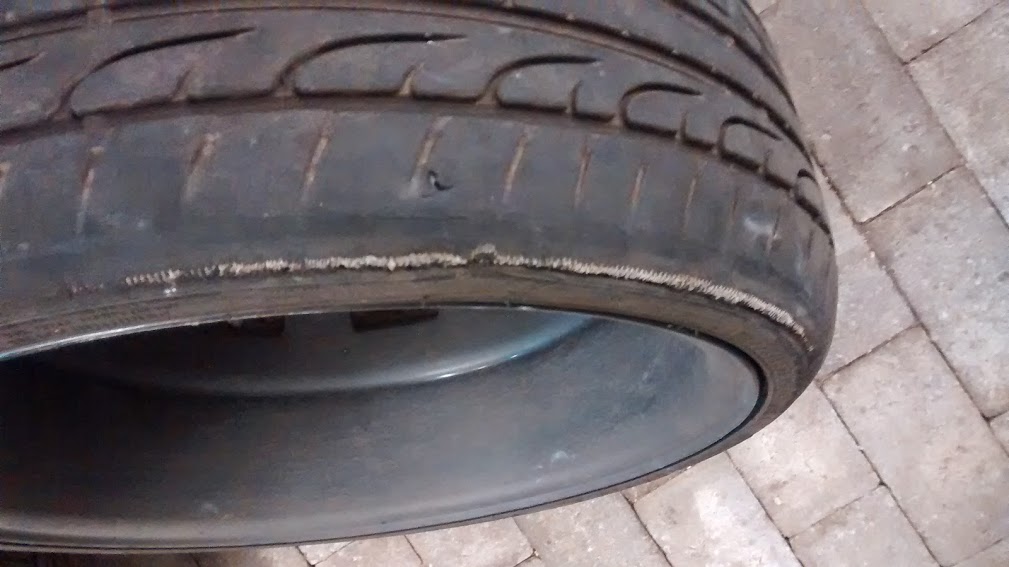

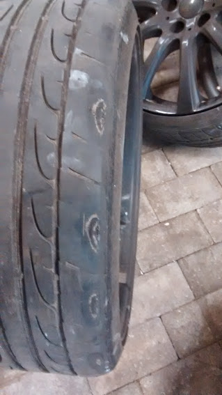

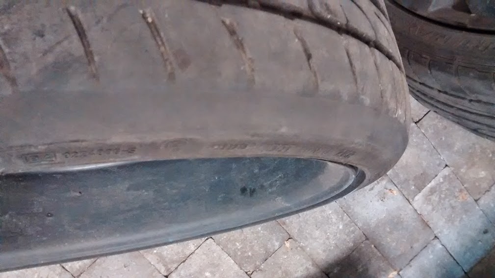

Ciao, sulla mia Passat del 2002 con "solo" 245.000 km di percorrenza, tutti e quattro gli pneumatici sono così eccessivamente usurati sul lato interno che si vede la struttura interna.
È stato installato un sistema di sospensioni filettate DTS circa 3 anni fa, e anche gli pneumatici sono stati montati nello stesso periodo. Sono pneumatici Dunlop da 225/35 R19. La pressione degli pneumatici è di circa 2,8 bar.
Finora non ho riscontrato alcun problema, il veicolo funziona bene e si guida correttamente.
La gomma è stata sostituita di recente, sia all'epoca che circa 3 mesi fa, perché già 3 mesi prima una delle gomme era completamente usurata (solo una).
Sospetto che i problemi possano derivare dagli ammortizzatori, dato che l'auto sembra un po' instabile. Potrebbe anche essere suggestione, visto che ho appena montato gli pneumatici invernali (da 15"). Gli ammortizzatori difettosi possono causare questo tipo di problema?
Le gomme sembrano usurate, ma sicuramente non c'è niente che sfreghi.
Potrebbero essere i braccetti delle sospensioni usurati a causare il problema? Ho l'auto da 145.000 km e questi componenti non sono stati sostituiti in questo periodo. Tuttavia, ci sono elementi che fanno pensare diversamente: ad esempio, anche gli pneumatici posteriori presentano lo stesso tipo di usura, e l'assale anteriore non emette alcun rumore.
Ecco le foto dei pneumatici (i cerchioni non presentano ammaccature, l'effetto è solo visibile nelle foto).

Ma la foto 4 mostra un pneumatico che presenta segni di "deformazione". Questo suggerisce fortemente processi dinamici. In questo caso, sospetterei un ammortizzatore difettoso, possibilmente in combinazione con sospensioni danneggiate.
Nella foto 3, si vede un pneumatico che sembra correre quasi parallelmente alla superficie di contatto. Normalmente, non dovrebbe esserci così tanto ribaltamento perché ciò accada. In questo caso, sospetto che ci sia un componente del sistema di sospensione danneggiato.

Auf dem untersten Foto, die abgenutzten Stellen in den gleichmässigen Abständen spricht irgendwie schon für def. StAmmortizzatore.
Non so bene cosa dire oltre a questo.
