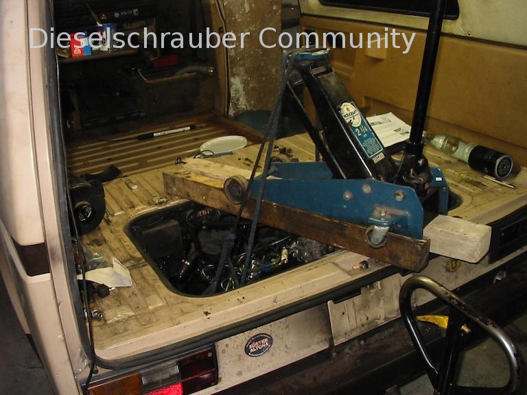

Alternativ: Stabilen Holzbalken nehmen und Spanngurte zum Anheben tut´s auch, oder Wagenheber auf Balken und Spanngurt mit Wagenheber anheben geht auch!

Beitrag17-04-2015, 23:44    Titel: Ölpumpenantrieb 2.0 PD TDIs mit Ausgleichswellen Zitieren
So sieht´s etwa aus, Abschleppseil tut´s auch! Bild ist von meinem T3 Umbau!
 Geht auch so nach TauBär´s Methode
