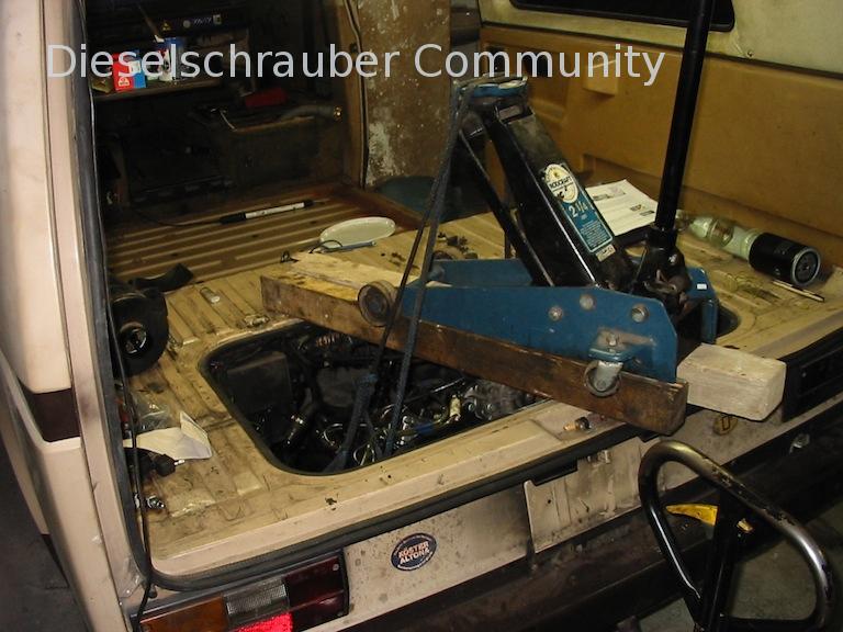

Alternativ: Stabilen Holzbalken nehmen und Spanngurte zum Anheben tut´s auch, oder Wagenheber auf Balken und Spanngurt mit Wagenheber anheben geht auch!

So sieht´s etwa aus, Abschleppseil tut´s auch! Bild ist von meinem T3 Umbau!
 Geht auch so nach TauBär´s Methode
 Dimensione file:  140.07 KB
 Visualizzato:  6244 volte
