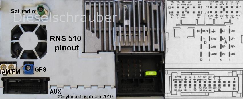

Eine Frage am Rande aus reinem Interesse: Was kommt normalerweise ab Werk an den AUX Anschluss?
Daran war nämlich das Signal vom TV über eines der Kufatec angeschlossen.
sieht alles leicht entflammbar aus. Wenn es mein Auto wäre, könnte ich mit Aufräumen und mit Gewebeband sichern besser schlafen. icon_wink.gif
AUX: Keine Ahnung bei dem Auto. Normalerweise ist AUX einfach ein Eingang für externe Audiosignale. Beim A3 meiner Frau gibt es dazu eine 3.5mm Klinkenbuchse neben der Handbremse.
Habe den Eingang dort benutzt, um eine Bluetooth-Audioverbindung nachzurüsten.

Ja, hab jetzt alles komplett rausgeschmissen, war eh für DVB-T, was es ja nicht mehr gibt.
An dem Anschluss ging sowohl Bild als auch Ton rein. AUX Buchse mit Klinke hab ich auch noch unter der Armlehne.
