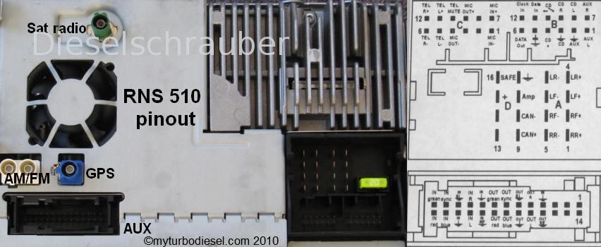

Una domanda a margine, solo per curiosità: Cosa viene normalmente fornito di fabbrica con il connettore AUX?
In realtà, il segnale della TV era collegato a uno dei dispositivi Kufatec.
 RNS 510: batteria scarica? Soluzioni e cause
 Dimensione file:  46.43 KB
 Visualizzato:  1649 volte

Messaggi: 18144
Messaggio12-08-2021, 19:34    Oggetto: RNS 510: batteria scarica? Soluzioni e cause Cita
phgraf ha scritto:
Una domanda a margine, solo per curiosità: Cosa viene normalmente fornito di fabbrica all'ingresso AUX?
A questo era collegato il segnale della TV tramite uno dei dispositivi Kufatec.
Sembra che tutto sia facilmente infiammabile. Se fosse la mia auto, dormirei meglio se ordinassi e fissassi le cose con del nastro adesivo. icon_wink.gif
AUX: Non ho idea a quale componente dell'auto ti riferisci. In genere, l'ingresso AUX è semplicemente un punto di connessione per segnali audio esterni. Nella mia Audi A3, ad esempio, c'è una presa jack da 3,5 mm accanto al freno a mano.
Ho utilizzato quell'ingresso per aggiungere una connessione audio Bluetooth.

Sì, ho eliminato tutto completamente, comunque era per il digitale terrestre, che non esiste più.
A quella connessione venivano collegati sia l'immagine che l'audio. Ho anche una presa AUX con jack sotto il bracciolo.
Grazie comunque per l'aiuto.
