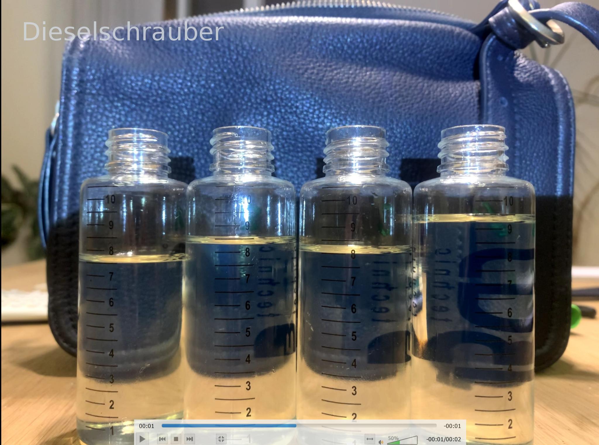

Daraufhin habe ich einen Rücklauf Test gemacht (ca. 5-6 min)
Injektor 1: 75ml
Injektor 2: 83ml (dieser Injektor wurde vor 10.000 km getauscht)
Injektor 3: 80ml
Injektor 4: 95ml

Der Rücklauftest ist ca. 5 min gelaufen und die Abweichung zwischen tiefsten und höchsten Stand sind ca. 25%. Nicht gut aber eigentlich noch im Rahmen, was ich so gelesen habe. Sagt natürlich nichts über das Spritzbild aus was auch zu einer schlechten Verbrennung und Ruß führen kann. Deshalb war meine nächste Idee den Injektor 1, 3 und 4 überprüfen zu lassen. Der zweite wurde ja von 10.000km getauscht und sollte wohl noch in Ordnung sein.

Rücklaufmengentests sind in der Tat nicht aussagekräftig es sei denn, du sammelst in einer Minute einen Liter Kraftstoff bei nem 1.6TDI oder du hast in einem Behälter 20ml, im anderen 250ml. Allerdings lässt weder die Rücklaufmengenprüfung, noch Einspritzmengenabweichung oder die Raildruckalibrierpunkte darauf schließen dass ein bestimmter Injektor funktioniert, oder eben nicht (damit gemeint: es sind nur Werte an denen man sich orientiert für eine tieferführende Fehlersuche, also Injektorprüfung auf dem Prüfstand). Ich tippe ganz stark darauf dass mindestens einer deiner Injektoren (und damit habe ich alle im Verdacht, auch den getauschten außer der ist original von Bosch und nicht aufbereitet) eine Macke hat, und das gewaltig.

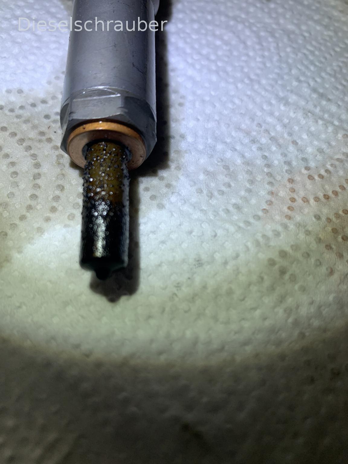

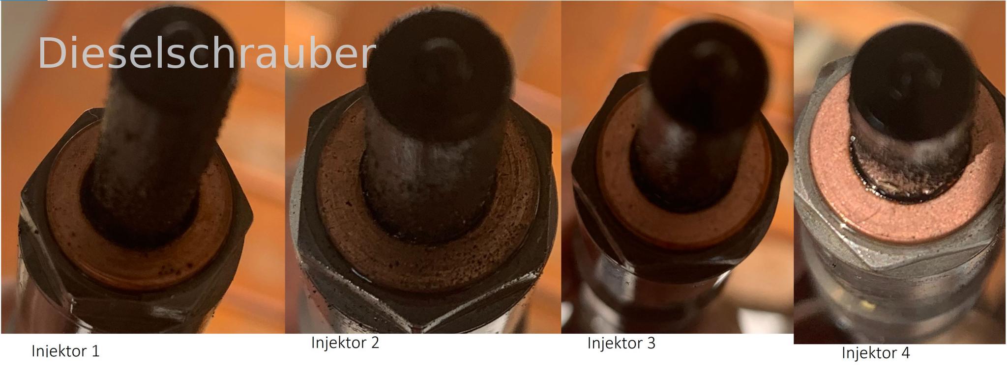

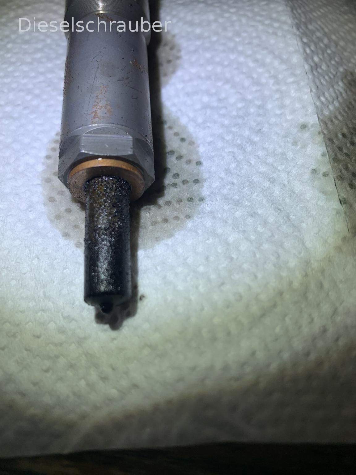

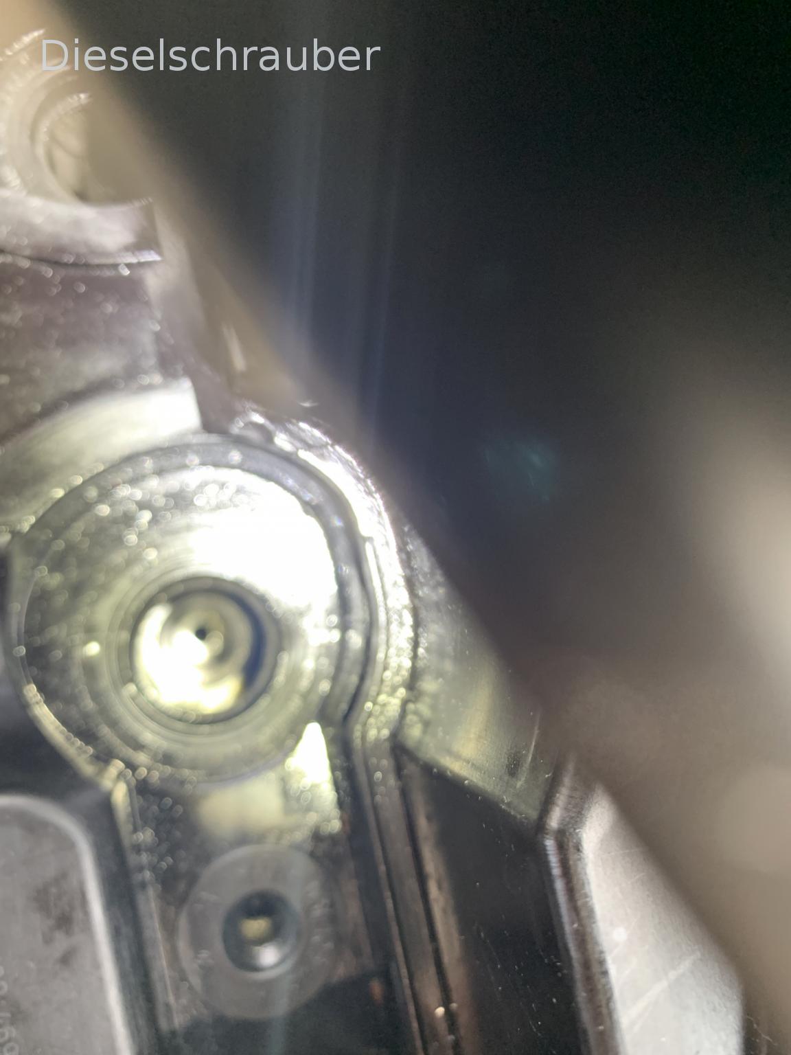

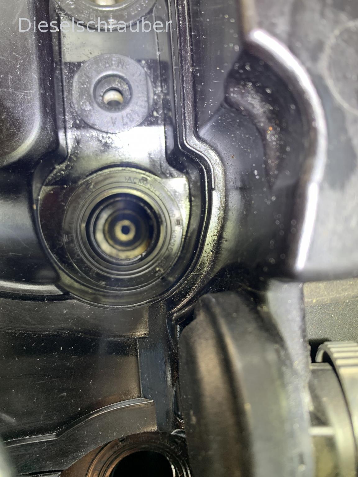

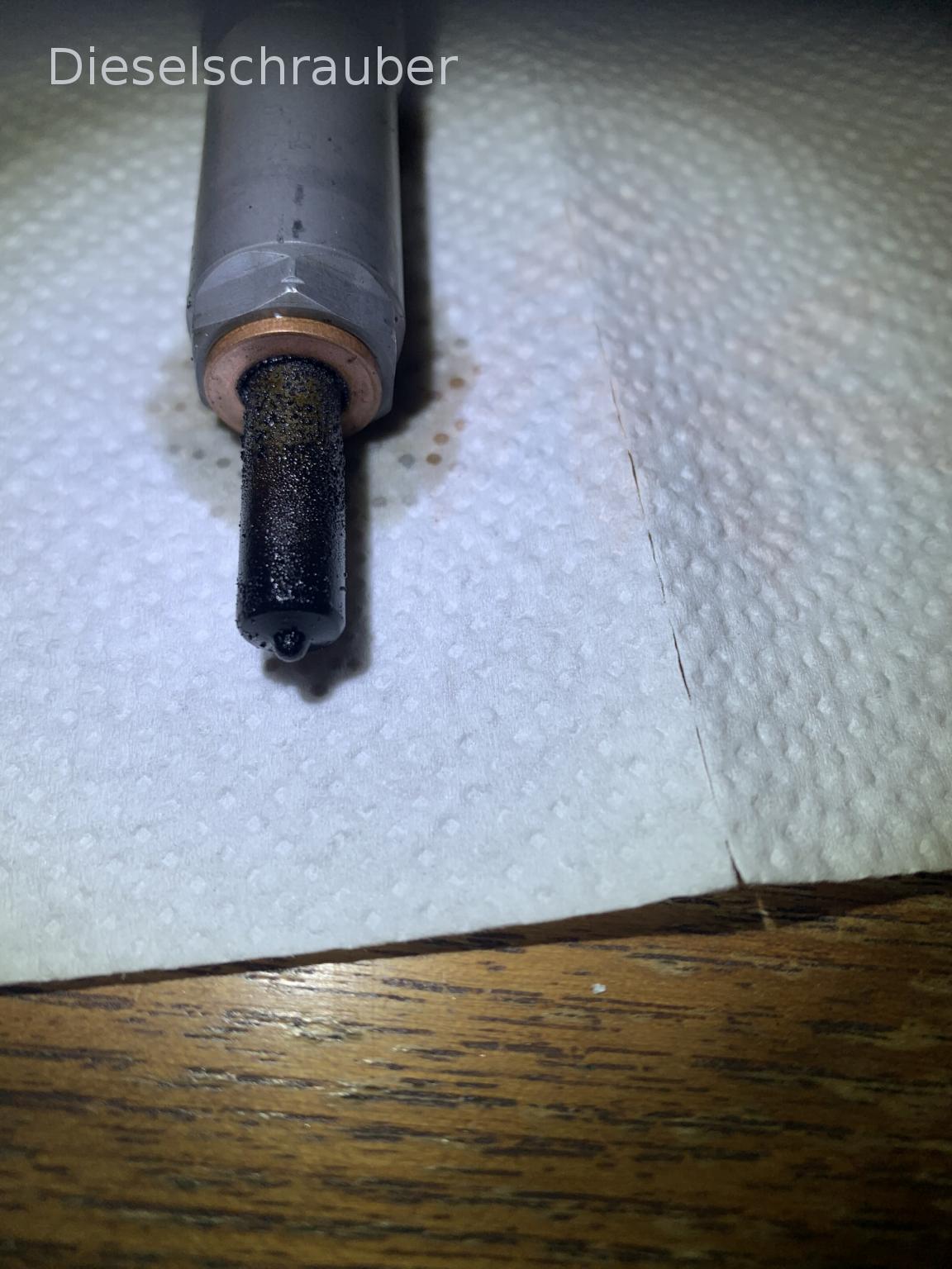

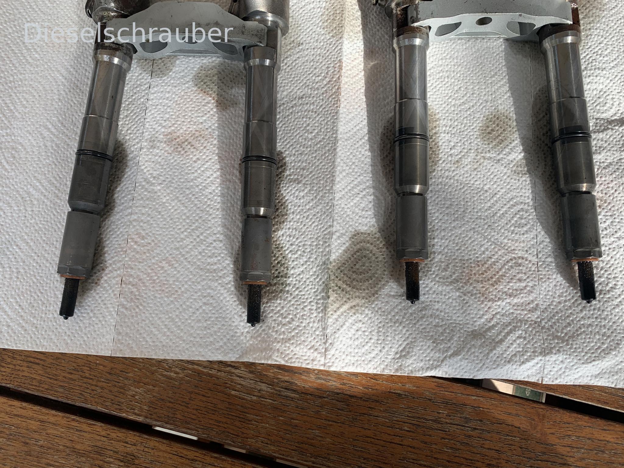

Beitrag22-10-2021, 9:17    Titel: Einspritzdüsen ausgebaut Zitieren
Habe sie jetzt ausgebaut und die Bilder angehängt. Habe mir eigentlich etwas anderes erwartet.

Beitrag22-10-2021, 12:05    Titel: Fehlersuche bei Golf 6 TDI 66kW (5K1) Zitieren
Leider sind viele Bilder sehr unscharf.
Hast du jemanden an der Hand der ein *gutes* Ultraschall Reinigungsgerät zur Hand hat?
Ich habe damit meine Injektoren nach meinem Motorschaden erst mal gereinigt und genau inspiziert. Ein Injektor war an der Spitze eingerissen und da sah der Rest auch so verrust aus.
Gerade, dass alle 4 nun schon aussehen als seien sie nicht mehr gerade die jüngsten (gerade auch der schon neulich getauschte) finde ich schon etwas arg.
Ich hatte mal einen Injektor nach rund 10k km ausgebaut um noch mal an den (dummerweise nicht im Sichtbereich geklebten) Code zu kommen, da die Werkstatt den Injektor nicht codiert hatte.
Der sah bei weitem noch nicht so aus.
Die Codierung im Steuergerät stimmen mit den Abweichcodes"
mit den Codes oben drauf? War der Austauschinjektor ein neuer? Dann sollte es passen, sofern man z.B. 0 und O nicht vertauscht.
Aber gerade bei Aufbereiteten steht der neue Code i.d.R. seitlich auf einem extra Label. Aber den hättest du denke ich jetzt spätestens beim Ausbau entdeckt.
Die Mengenabweichung sehen aber in der Tat nicht gut aus.
Rücklaufmenge geht aber voll in Ordnung.
Was mir gerade noch auffällt:
Bei zwei Injektoren ist die Kupferdichtung ganz schön schmodderig an der Auflagefläche und auf den einigermaßen scharfen Bilder sieht die Auflagefläche am Kopf auch nicht ganz sauber aus. Deutet für mich für einen undichten Sitz am ZK hin und könnte schon so einiges erklären.
Lukas
Audi A3 8PA 2.0 TDI quattro BJ 2012 MKB CFFB

Beitrag22-10-2021, 12:44    Titel: Fehlersuche bei Golf 6 TDI 66kW (5K1) Zitieren
Es wurde nur der Injektor 2 getauscht (ca. 10.000 km) gegen einen komplett neuen. Die Codes habe ich alle kontrolliert und sie stimmen mit dem MSG überein.
Hier nochmals ein schärferes Bild von den Kupferdichtungen.
So undicht kann er wohl nicht sein, da nur geringe Ablagerungen auf der Unterseite der Dichtungsringe zu sehen ist. Darüber sind sie komplett sauber. Da habe ich schon weitaus schlimmere gesehen.
