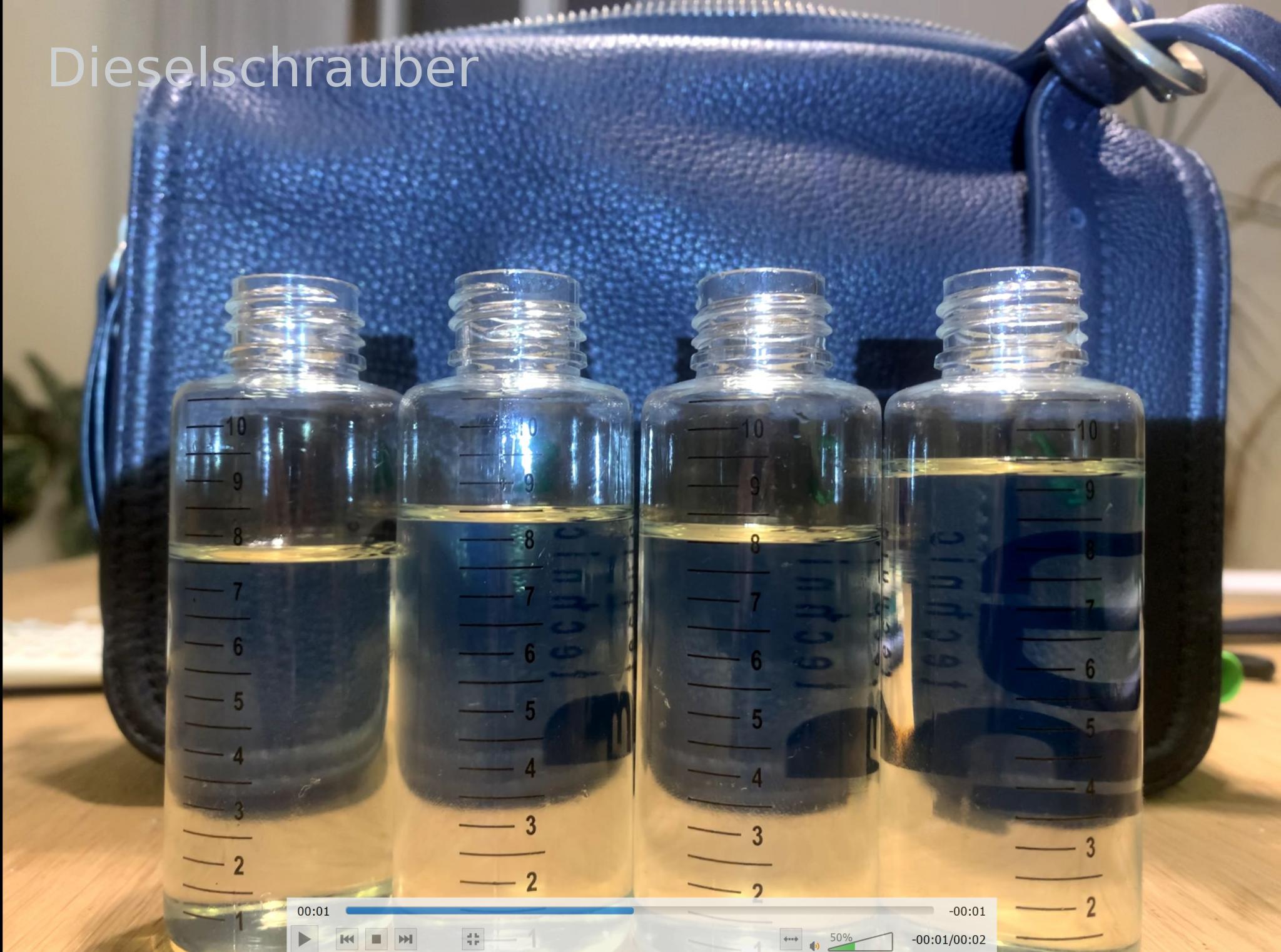

Successivamente, ho effettuato un test di ritorno (di circa 5-6 minuti).
Iniettore 1: 75 ml.
Iniettore 2: 83 ml (questo iniettore è stato sostituito 10.000 km fa).
Iniettore 3: 80 ml.
Iniettore 4: 95 ml.

Leggerò questi dati e li pubblicherò. Ci vuole solo un attimo, perché ho smontato il collettore di aspirazione e il corpo farfallato per pulirli. Mi aspettavo che le incrostazioni fossero peggiori. Nelle valvole di aspirazione dei cilindri tre e quattro, le incrostazioni erano maggiori rispetto a quelle dei cilindri uno e due. Ora tutto è pulito di nuovo e oggi verrà assemblato.
Il test di ritorno è durato circa 5 minuti e la differenza tra il valore minimo e quello massimo è stata di circa il 25%. Non è ottimale, ma in realtà rientra ancora nei limiti di ciò che ho letto. Naturalmente, questo non dice nulla sulla qualità della nebulizzazione, che può portare a una combustione inefficiente e alla formazione di fuliggine. Per questo motivo, la mia prossima idea è stata quella di far controllare gli iniettori 1, 3 e 4. Il secondo, essendo stato sostituito a 10.000 km, dovrebbe essere ancora in buone condizioni.

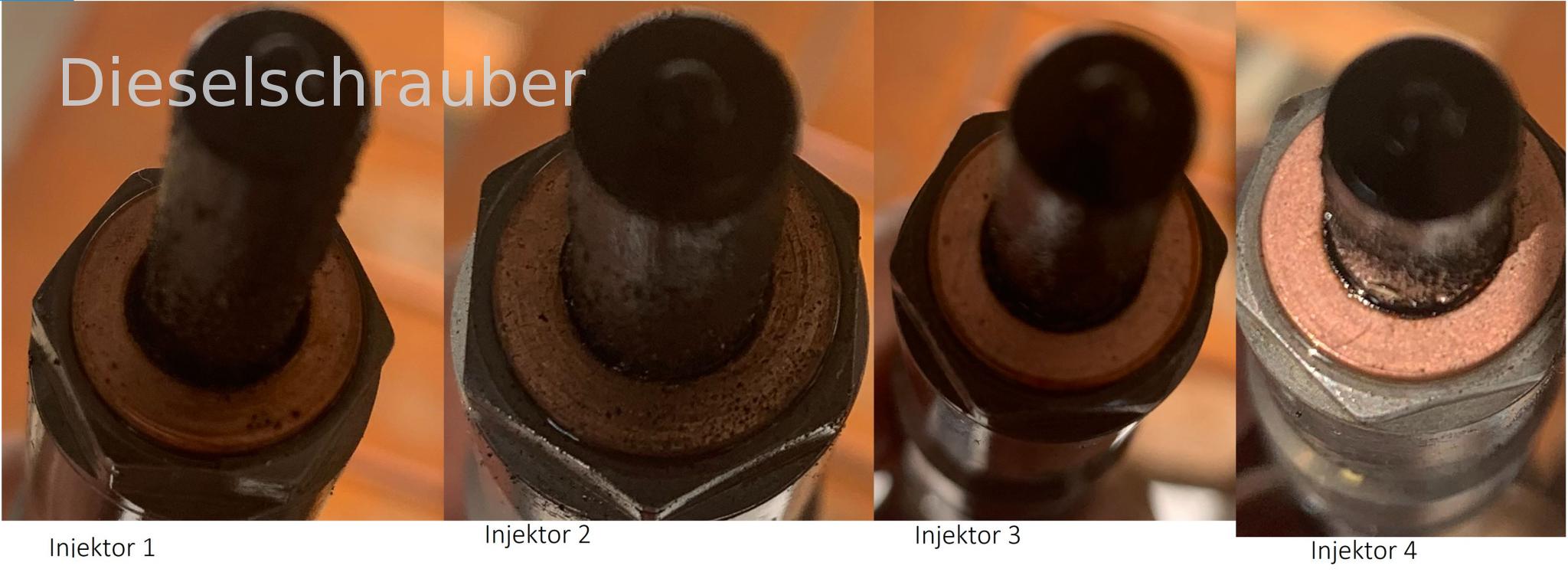

Messaggio22-10-2021, 9:17    Oggetto: Iniettori smontati Cita
Ora le ho smontate e ho allegato le immagini. Mi aspettavo qualcosa di diverso.

Messaggio22-10-2021, 12:05    Oggetto: Risoluzione dei problemi per Golf 6 TDI 66kW (5K1) Cita
Purtroppo, molte immagini sono molto sfocate.
Hai qualcuno che conosce un buon dispositivo di pulizia a ultrasuoni?
Ho pulito e ispezionato attentamente gli iniettori dopo aver riscontrato un guasto al motore. L'iniettore era strappato sulla punta e, guardando il resto, si vedeva che era tutto molto arrugginito.
Trovo un po' eccessivo il fatto che tutti e 4 sembrino ormai non essere più così giovani, anche quello che è stato sostituito di recente.
Una volta, dopo circa 10.000 km, ho smontato un iniettore per accedere nuovamente al codice (che, per sfortuna, non era stato applicato in un punto visibile), perché l'officina non aveva codificato l'iniettore.
Non aveva certo quell'aspetto.
I codici nel dispositivo di controllo corrispondono ai codici di errore.
Con i codici sopra indicati? L'iniettore di scambio era nuovo? Allora, dovrebbe funzionare, a patto di non confondere, ad esempio, la cifra 0 con la lettera O.
Ma, soprattutto nel caso di prodotti ricondizionati, il nuovo codice è solitamente posizionato lateralmente su un'etichetta separata. Ma penso che l'avresti scoperto, almeno, durante i lavori di ristrutturazione.
Le variazioni quantitative, a dirittura, non sembrano affatto buone.
La quantità di reso è comunque perfettamente accettabile.
Mi sono appena accorto/a che...
In due iniettori, la guarnizione in rame presenta una quantità significativa di residui nella zona di contatto, e anche la superficie di contatto sulla testa dell'iniettore non appare perfettamente pulita nelle immagini più nitide. Potrebbe indicare una perdita nella sede della valvola di controllo e potrebbe spiegare diverse cose.
Saluti.
Lukas.

È stato sostituito solo l'iniettore numero 2 (circa 10.000 km fa) con uno completamente nuovo. Ho controllato tutti i codici e confermo che corrispondono al messaggio (MSG).
Ecco un'immagine più nitida delle guarnizioni in rame.
Non può essere così difettoso, dato che si notano solo lievi depositi sulla parte inferiore degli anelli di tenuta. Altrimenti, sono completamente puliti. Ho già visto cose molto peggiori.
Le discrepanze nelle quantità sono particolarmente gravi, soprattutto quando ho avviato la rigenerazione di emergenza per verificare come si manifestassero tali discrepanze. Ero rimasto quasi senza fiato.
Zy1: tra -6 e -7.
Zy2: tra -6 e -7.
Zy3: tra le 6 e le 7.
Zy4: tra le 6 e le 7.
Anche a motore al minimo, funziona in modo irregolare, e fino a un regime di 2000 giri al minuto; al di sopra di questo regime, funziona meglio. Non ho notato una grande perdita di prestazioni in termini di accelerazione o di velocità massima.
