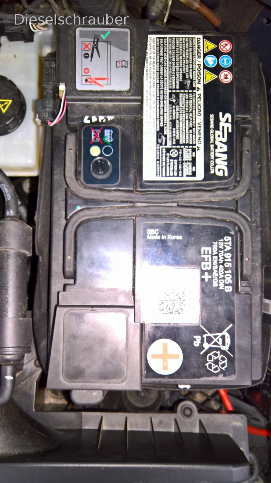

die Batterie in unserem 4 Jahre alten Golf zickte unerwartet, mit Fremdstartbedarf. Nach einer Stunde Fahrt gestern zeigte sie sich heute aber wieder munter.
Verbaut ist die Batterie im angehängten Bild, codiert (im Diagnoseinterface) ist aber JCB . Passt das mit Sebang zusammen?

Hallo, die ersten Batterien im Fahrzeug sind meistens nicht codiert, bzw. Standartcodierung. SEBANG Batterien hab ich schon einige in den letzten 2 Jahren auf Herstellergarantie ersetzt. Ebenfalls Moll Batterien hatten Probleme eines gewissen Zeitraumes. 5 Jahres Garantie vorhanden?

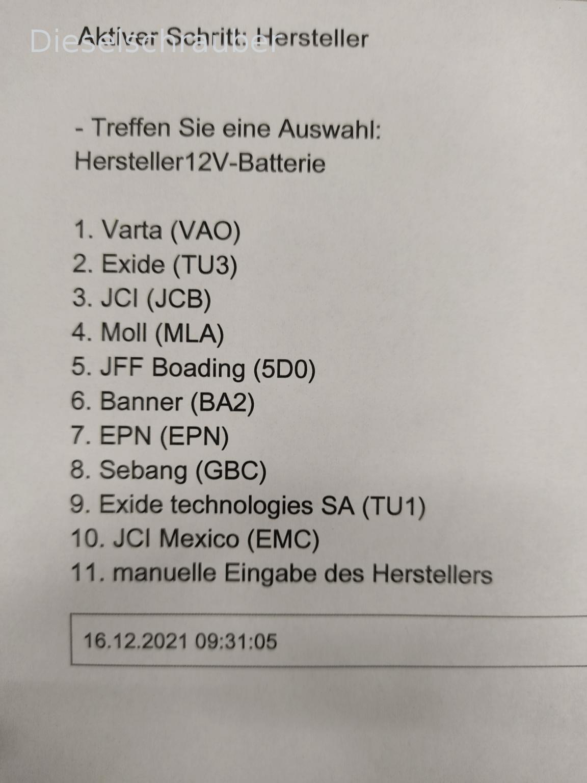

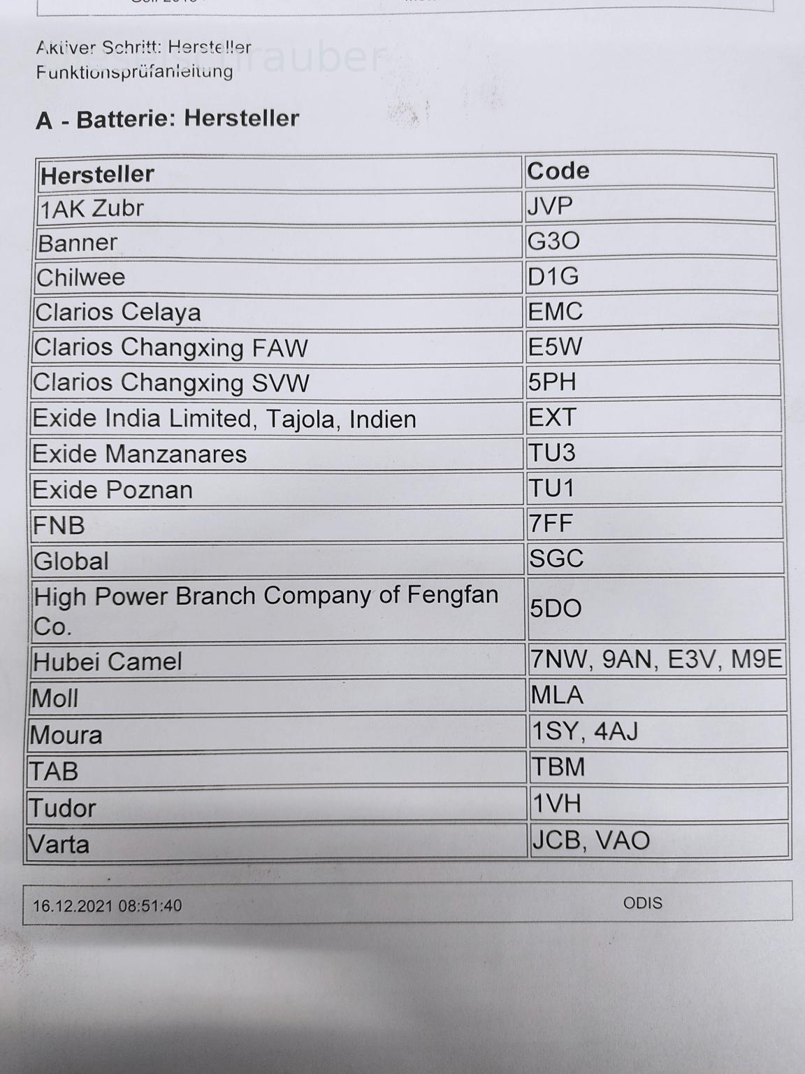

Beitrag16-12-2021, 10:37    Titel: Codierung Sebang Batterie Zitieren
Anbei noch die Code Liste der Batteriehersteller.
MfG Dago
