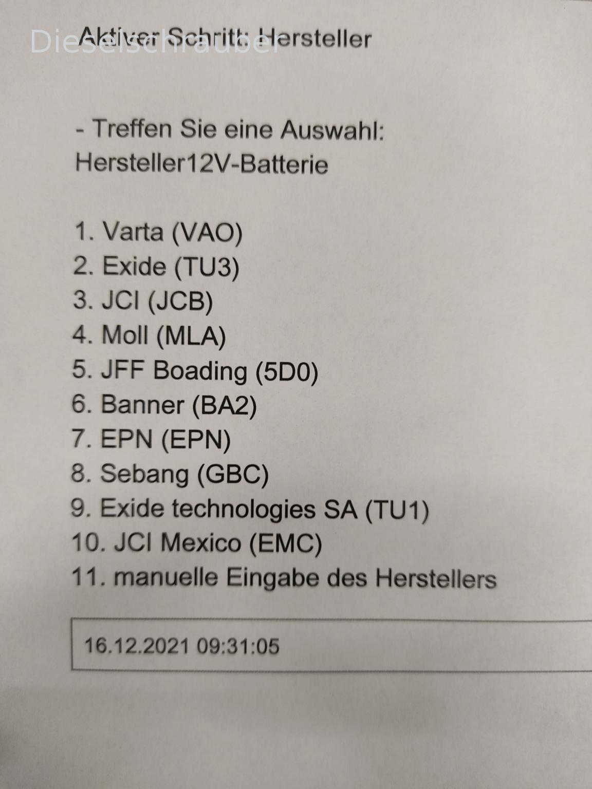

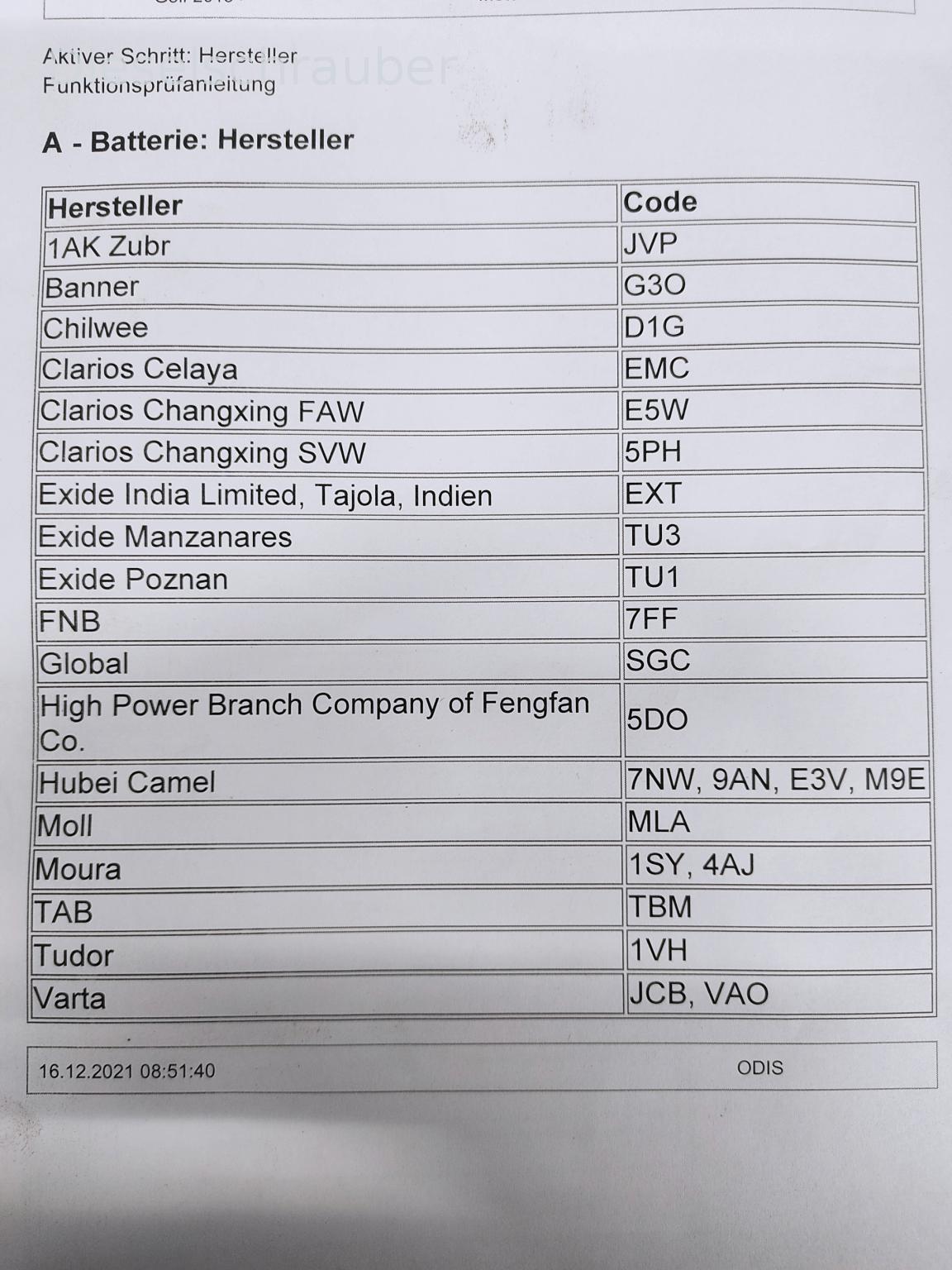

Allegato troverete l'elenco dei codici dei produttori di batterie.
Cordiali saluti, Dago.

Herbert Profi-Schrauber
Iscritto il: 22/06/2005 Messaggi: 4627 Karma: +1342 / -0
16-12-2021, 11:11 Oggetto: Batterie Sebang: Codifica e Informazioni |
Cita |
Grazie!
