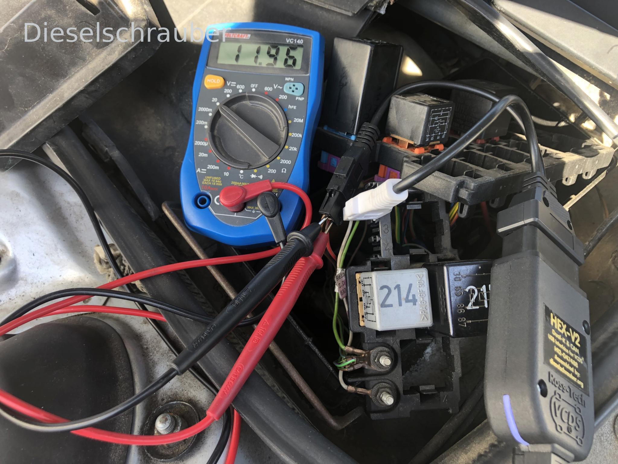

Habe zwischenzeitlich zu Testzwecken
- die Starterbatterie >10sek abgeklemmt
- andere USB Buchse verwendet
- anderes USB-Kabel verwendet
(Die letzten beiden Punkte nur aus Verzweiflung, das Interface mit diesem Notebook funktionieren einwandfrei am Golf)
 Steuergeräte antworten nicht, Audi A6 2.5 TDI (gelöst)
 Dateigröße:  337.59 KB
 Angeschaut:  2801 mal

Beitrag10-06-2022, 10:34    Titel: Steuergeräte antworten nicht, Audi A6 2.5 TDI (gelöst) Zitieren
klahaui hat folgendes geschrieben:
mach doch mal bitte eine Voltmessung mit angehängtem Verbraucher (Prüflampe).
Du kannst die Messung auch mal mit angestecktem Interface durchführen und die Spannung am 2x2 Stecker hinten abnehmen und messen.
Sowohl mit Prüflampe, als auch mit angestecktem Diagnosestecker zeigt das Messgerät um die 12V an.

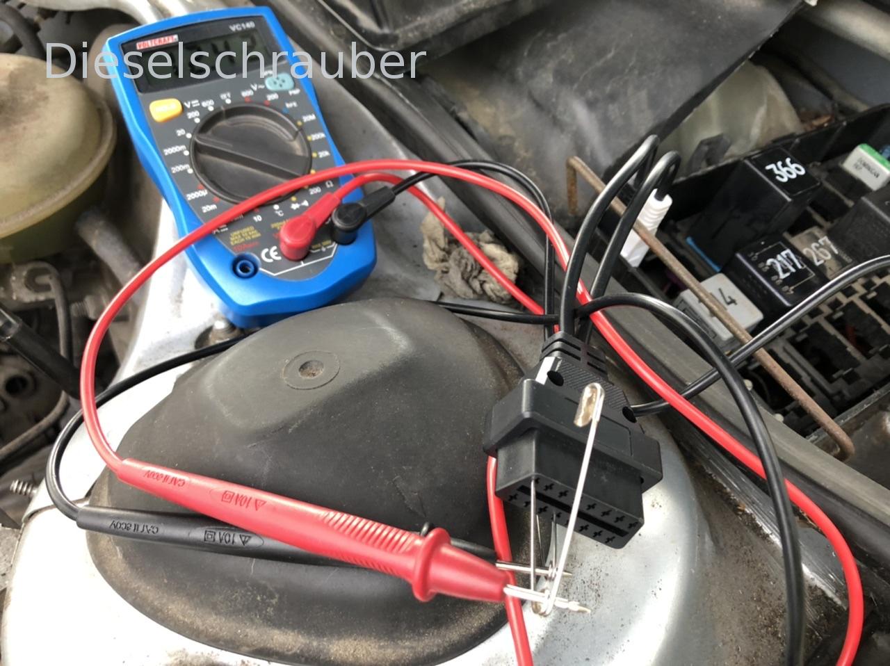

Stecke doch mal Deinen 2x2 Adapter an und messe am OBd2-Stecker:

Beitrag10-06-2022, 13:27    Titel: Steuergeräte antworten nicht, Audi A6 2.5 TDI (gelöst) Zitieren
An der K-Linie liegen
bei „Zündung an“ ca. 9,4V an
bei „Motor an“ ca. 10,8V.

Beitrag13-06-2022, 10:14    Titel: Steuergeräte antworten nicht, Audi A6 2.5 TDI (gelöst) Zitieren
habe die Batterie übers WE am Ladegerät gehabt. Fehler besteht weiterhin.
Allerdings habe ich heute erneut die Spannung an der K-Linie mit angeschlossener Prüflampe messen wollen und die Prüflampe leuchtete nicht!
Spannung ohne Prüflampe (Motor aus) 10,0V. Als ich im selben Moment die Prüflampe dazu kontaktierte, fiel die Spannung auf 0,04V ab.
Prüflampe allein an K-Linie leuchtet heute auch nicht.

Beitrag13-06-2022, 15:26    Titel: Steuergeräte antworten nicht, Audi A6 2.5 TDI (gelöst) Zitieren
Wichtig wäre, ob am OBD2 Stecker vom Adapter die +12V Betriebsspannung ankommen und auch die Masse Kontakt hat.
Mit Adapter ist sowohl an 2 Pins Masse vorhanden, als auch 12V am Plus bzw. 10V an der K-Linie. (Sind die 10V okay müssen das 12V sein?)
